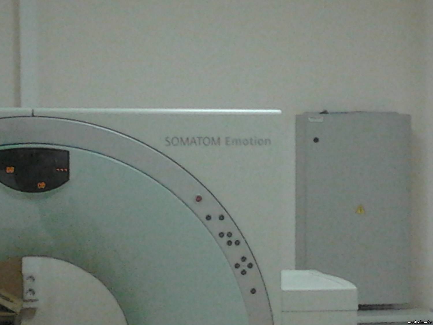

Имеется КТ Siemens Somatom emotion. Не работал (после поломки) 2 года. Т.е. уже 2 года как стоит не рабочий. Сегодня начальство велело запустить. Суть проблемы. При включении на табло высвечивается -EEEEEEE. После выкл, и повторного вкл с левой стороны загорелись 000, с правой --- На мониторе выскакивает надпись - Vertical table position is not synchronized. Press UP/DOWN buttons at the gantry untl table stops, но кнопки на табло не светятся и не функционируют. Что это может означать?
Приезжал техник от Сименса, сказал что неисправна труба и озвучил сумму, которая просто непосильна ЛПУ.
Я сам по себе - сисадмин, в этом не шарю вообще. Прошу совета, помощи и т.д. если кто готов оказать помощь - пишите в личку. Логи и все что нужно - могу скинуть (если расскажете как их снять) Территориально нахожусь в Тульской области.
Сообщение отредактировал arb1 - Пятница, 01.Фев.2013, 08:27

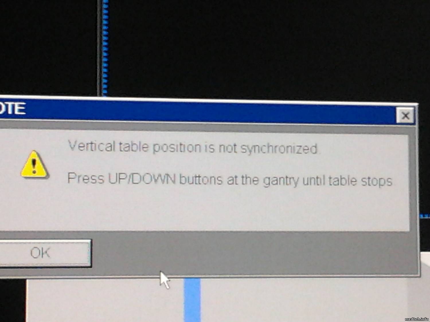

cудя по фото, не sensation у вас, а emotion
Для начала войдите в пункт меню system>service>event log
там выберите из выпадающих списков severity:error и facility:service
нажмите go
список сообщений сфоткайте и выложите сюда
по внешним симптомам это может быть много что, но по моему опыту неисправность только_и_именно рентгеновской трубки мешает сканировать, но не управлять столом пациента
наобум, если вас все равно напрягли и не слезут:
обесточиваете аппарат, акуратно снимаете кожухи с боков (доступ сзади), проверяете соединения всех кабелей, автоматы, предохранители (преимущественно левая боковая стойка, справа генератор, туда надо лезть ооооочень осторожно)
затем раздеваете стол и делаете то же самое
потом собираете и смотрите на симптомы, поменялись ли
если есть желание, можете снять нижний левый (если смотреть сзади) кожух на гентри, там будут угольные щетки, как на двигателе. проверьте все - не стерты ли в ноль. на эмоушене я не уверен, может ли это что-то подобное давать, но поглядеть не долго, а знать будете.
опять же, можете аккуратно снять переднее и заднее кольцо на гентри и посмотреть, в норме ли соединения на них. они обычно на винтах, но это РФ... вдруг что отвалилось )))

Для начала можно попробовать вручную опустить стол до срабатывания "концевика" - есть 2 крайних позиции (верх-низ) в которых происходит опрос при ресете, а все промежуточные значения высоты получаем от секторного датчика.
Так же позиция стола по горизонтали должна быть на "Home" (тоже концевик), выстявляем вручную.
Все операции "ручной" установки стола надо делать ОЧЕНЬ аккуратно, чтобы не сбить датчики.
Перегружаемся, пишем сюда результат...
Так же могу порекомендовать проверить винчестеры на бэды программой MHDD, что даст некоторую гарантию безошибочной работы самой системы (чаще всего головки работают над зоной системных настроек и даже 1 bad-кластер не дает жить).
Главное! Аппарат стоял 2 года и до полноценной работы надо дать ему постоять включенным 4-5 часов, для приведения электроники в норму!
Про дамп системных ошибок не забудьте! Далее будем решать по мере поступления информации...

darsill, кстати да. Можно попробовать еще и сервисными кнопками стола (вот не помню, есть они там или нет) поднимать/опускать его. А то шнек этот крутить долго.
Или посмотреть, может, концевик просто отвалился? У меня такое было на сенсейшене. Все повисло насмерть.
arb1, а стол у вас как по высоте стоит? Выложили бы фото на фоне гентри сбоку. Они действительно ругаются на неправильную высоту/положение деки стола.

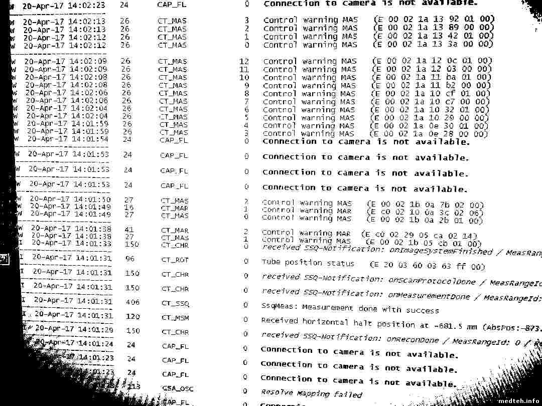

Есть КТ Siemens Somatom emotion. Во время исследования в ЭвентЛоге стали сериями появляться предупреждения "Control warning MAS", реже "Control warning MAR" потом исследование останавливается. Проблема проявляется только во время исследования и калибровки (на топограмме никогда), причем несколько раз исследование завершается успешно, хотя варнинги есть, потом как отрезало - только ошибкой. Лечится чисткой щеток и протиркой СлипРинга. Но лечения хватает на 2 -3 дня. Масло не протекает, на СлипРинге его нет, проверяли. Щетки меняли - не помогает. Все тесты CAN шины проходит. На одной шине СлипРинга (тонкая для питания электроники внутри кольца) есть выбоина как от сварки. Слегка ее зачистили, но полировать боюсь, т.к. глубина до 0,5 мм. Может ли быть это причиной варнингов? И можно ли заполировать эту выбоину (хватит ли толщины шины)?
spartanec87Дата: Вторник, 18.Апр.2017, 12:31 | Сообщение # 16
У вас сообщений: 413
Питер
Слип ринг надеюсь не шкурили, а то есть умельцы. Немцы даже говорят его царапать не желательно. След от сварки можно убрать специальным ластиком для слип ринга или же есть такая ткань забыл как она называется она с ворсинками немного грубыми.
Чтоб причину варнингов узнать скиньте снимки логов и нажав на номер ошибки, сразу после времени синим выделено, вам подсказка дается что да как

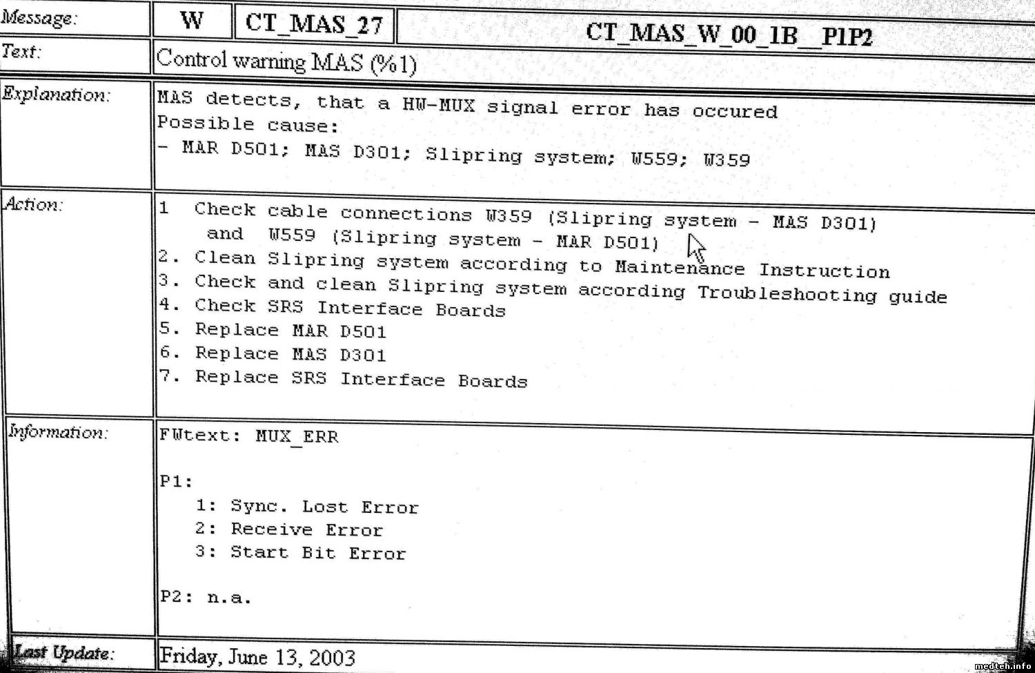

Там написано: проверить кабеля - проверили; почистить СлипРинг - почистили; заменить MAR D501 - дорого и нет гарантии, что поможет; заменить MAS D301 - то же самое.
Да, по инструкции СлипРинг чистится спец. ластиком, но разве он сможет заполировать выбоину в шине?
Спецы, работающие с КТ Сименсами других марок говорят, что скорее всего искать надо в контролере CAN-шины (CAN-PCI/D31). Но я не могу понять почему чистка СлипРинга и щеток лечит аппарат на 2-3 дня и почему ошибка проявляется только под нагрузкой и почему тесты CAN шины проходят нормально. И эта выбоина меня сильно смущает....

ошибка, что в скриншоте - единственная? нет ошибок со столом, типа CT_PHS_1003?
Еще вопрос: какие светодиоды на MAR и MAS горят красным?
Сообщение отредактировал Elya - Среда, 19.Апр.2017, 14:05
mawrikДата: Среда, 19.Апр.2017, 14:09 | Сообщение # 31
пока никакой
За все время один раз было про стол, один раз XRS. Но эти ошибки возникали после тога как CAN контролер сообщал что он прекращает работать из-за большого количества ошибок в CAN шине. Обычно исследование просто останавливается без объяснения причин...

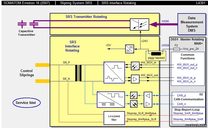

Вчера попробовал посмотреть на светодиоды на MAR после появления варнингов. Начал исследование, варнинги появились после прохождения топограммы. Но остановить кольцо так и не смог ни через запуск чекапа или калибровки (недоступны) ни через TestTools. Но, вроде, никаких красненьких огоньков при вращении не видел. Запустил основное исследование - с варнингами, но прошло без ошибок и полностью. После этого нажимал на датчик закрытия боковой крышки - не сразу, но кольцо остановилось. Красных светодиодов в MAR не горит.
Лаборант, работающий на аппарате, говорит, что приспособился делать калибровку перед исследованием. После этого с большой долей вероятности пройдет и исследование. Так позавчера он начал исследование, через пять секунд оно остановилось, и так еще два раза. Он снял пациента, провел калибровку, после этого пациент прошел без остановок.

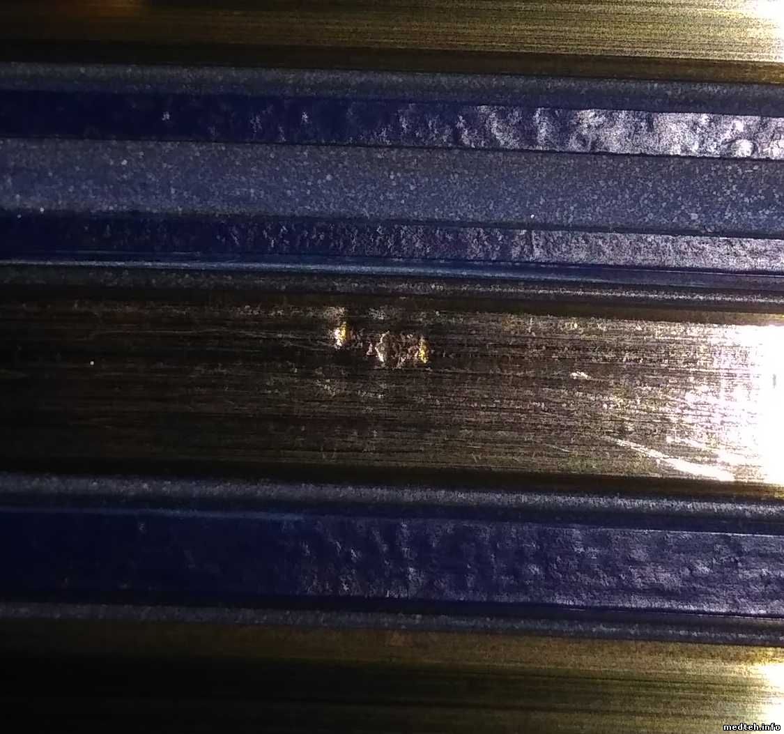

Продолжаю. После этого занялся выбоиной на шине слипринга. Сначала отломил кусок лезвия от канцелярского ножа. Зажал в плоскогубцах, встал на шину кольца и раз 20 прокрутили кольцо. Затем стиральной резинкой придавил к шине кольца шкурку нулевку, напарник крутил кольцо. За полчаса выбоина в кольце уменьшилась до трех неглубоких точек. Запустили аппарат, пока работает без ошибок и варнингов, но так было и раньше после чистки щеток и слипринга. Подождем до понедельника – тогда будет точно ясно помогло или нет….
ElyaДата: Пятница, 21.Апр.2017, 15:21 | Сообщение # 36
У вас сообщений: 395
хорошо если дело в выбоинах и можно шлифовкой обойтись..
интересно, откуда такой дефект взялся

Вроде проблема решена (по крайней мере не проявляется уже неделю). Всем спасибо, особенно resonans. Сам бы я не решился лезть к СлипРингу со шкуркой.
Полировка выбоины на кольце питания не помогла, а вот полировка колец передачи инфы по CAN шине помогло сразу. Хотя до этого я их протирал и спиртом и галошей... Наверное что-то въелось и ушло только после снятия верхнего слоя. Еще поразило - кольца, да и сами щетки, из очень мягкого материала, быстро полируются.
ElyaДата: Четверг, 04.Май.2017, 09:57 | Сообщение # 38
дык, у вас ошибка can-communication на вашем же скрине.. явно тракт передачи через кольцо
