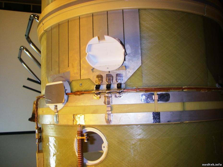

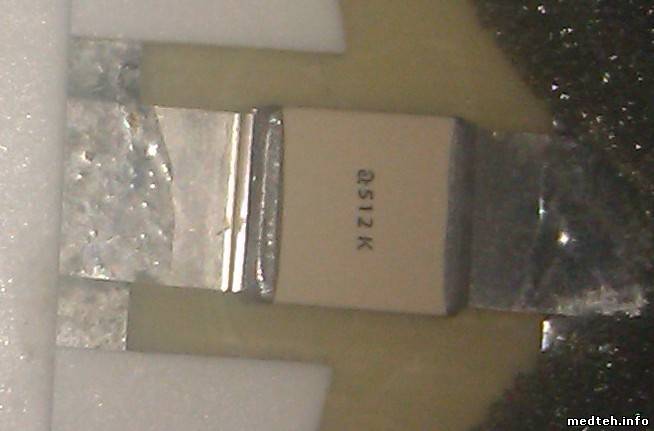

выгорел конденсатор, надпись:512к
где узнать параметры этого конденсатора, где купить?

судя по надписи это 5100пф
а буква "к" допуск на вскидку не сколько процентов

Маркировка понятна. Непонятны его тех данные: допустимое напряжение, ток. Стоит он в катушке Body, в резонанасной цепи-токи и напряж могут быть большими. Их в катушке много. Выгорел напрочь - только головешка наего месте

vf, довелось столкнуться с конденсаторами на Harmony. Те стояли припаянными к медной трубке водяного охлаждения и были рассчитаны, судя по маркировке, аж на 7 кВ.
Единственный тип конденсаторов, совпадающий по напряжениям и геометрии - многослойная керамика. В каталогах они просто "кубики", лепестки припаяны при сборке. Да вот только найти их с такими параметрами где-то в наличии оказалось нереально.
Вы уверены, что данный кондер в резонансной цепи, между элементами боди-антенны? Я этого по фотографии не вижу.

Какие размеры данного конденсатора?
Длина, ширина и высота?
vfДата: Суббота, 05.Янв.2013, 23:37 | Сообщение # 7
У вас сообщений: 473
примерно 9,8 х 9,8 х 3,8 мм
Если посмотреть с торца, то видно примерно 20 слоев керамики
vfДата: Суббота, 05.Янв.2013, 23:43 | Сообщение # 9
На черных написано 7кV, на белых- a512k, сгорел белый
