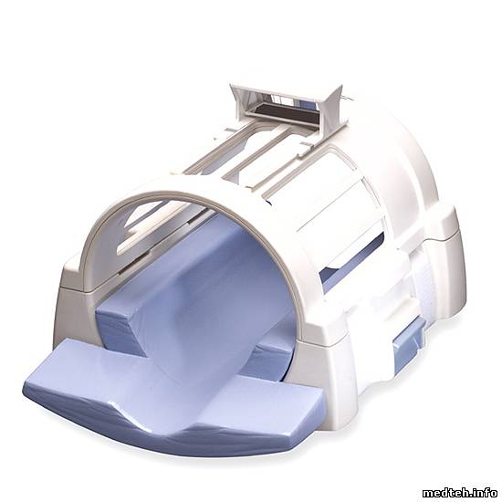

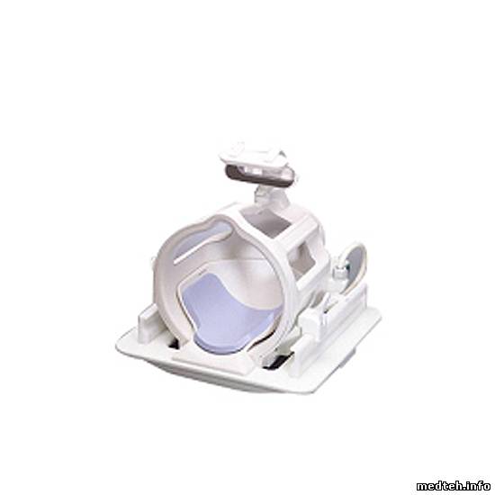

В природе такие катушки есть однозначно, например в БУРДЕНКЕ заказали свою специально под свой подголовник. Вот на картинках примерно то о чем я говорил. Т.е. одна без перекладины в центре, другая с вырезом под нос - как раз очень удобно.
Может есть у кого БУ?))

На картинках одна из катушек напоминает 8-канальный CP array head для Сименса, другая вообще голеностопная, судя по дизайну что-то типа Филипса. Наличие таких дизайнов в природе вовсе не гарантирует, что они есть для головы и совместимы с вашим сканером.
