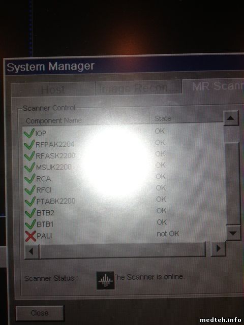

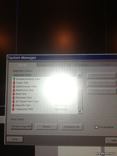

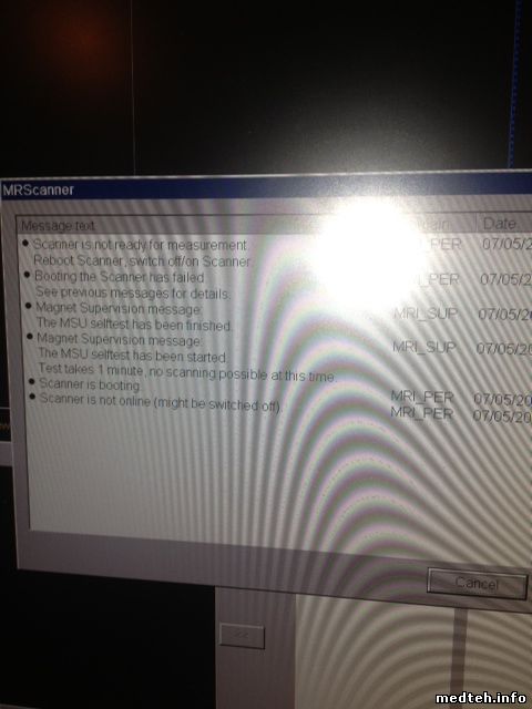

Не загружается PALI система на МРТ Magnetom Harmony.
При этом ни монитор над столом не работает ни кнопки управления (ни включение света, ни включение вентиляции, ни управление столом).
При запуске тестов выдаются ошибки:
- Тестирование PTAB: I2C Power Supply failure
- Тестирование MSUP: Supervision 40 V failure
Может кто подсказать с чем это может быть связано. Может есть соответствующие схемы?
Заранее спасибо!

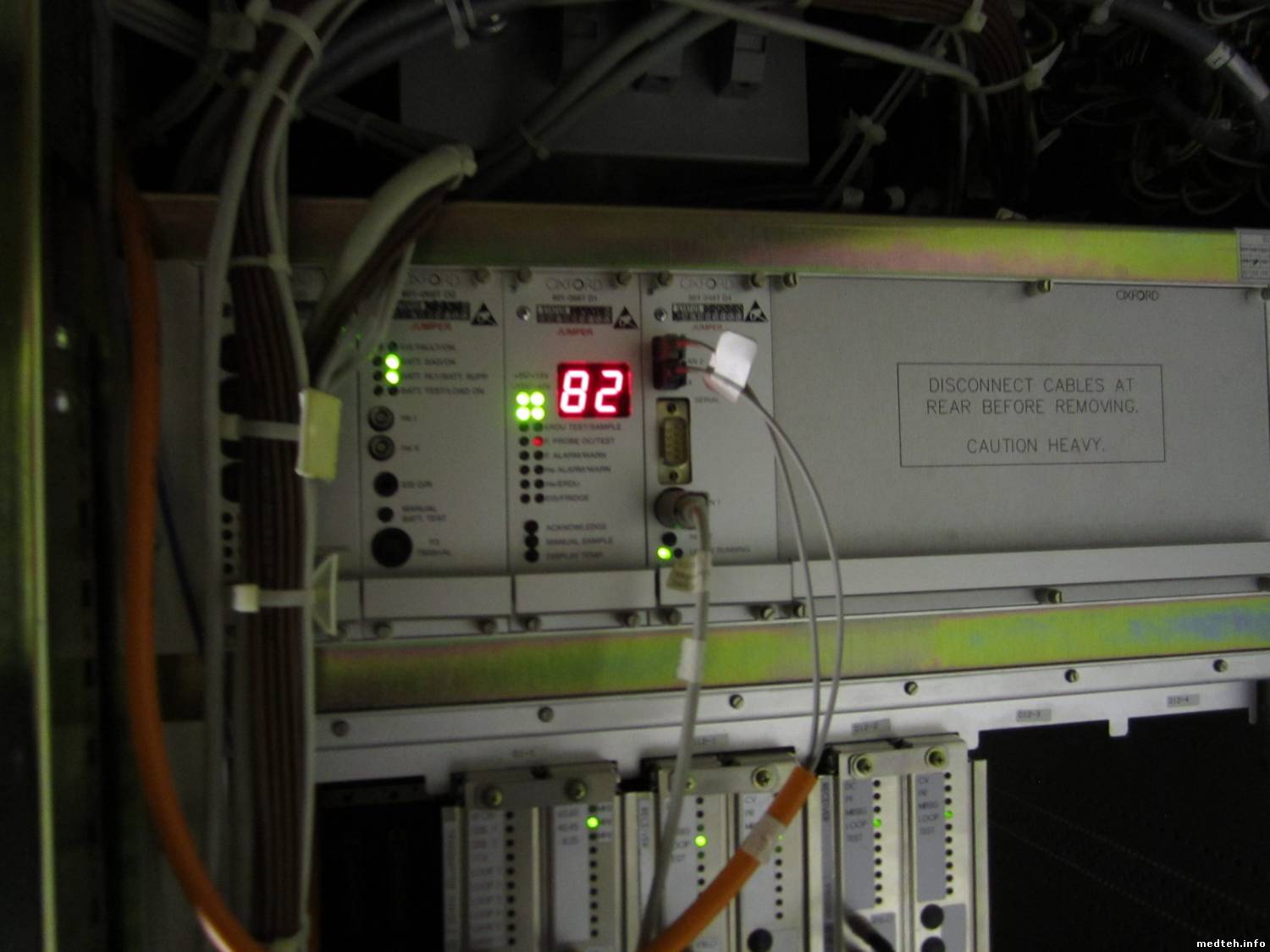

Елец
Посмотри для начала наличие всех питаний на PTAB.
Желательно приложить фото MSUP. Посмотрим, что там за светодиоды индицируют.

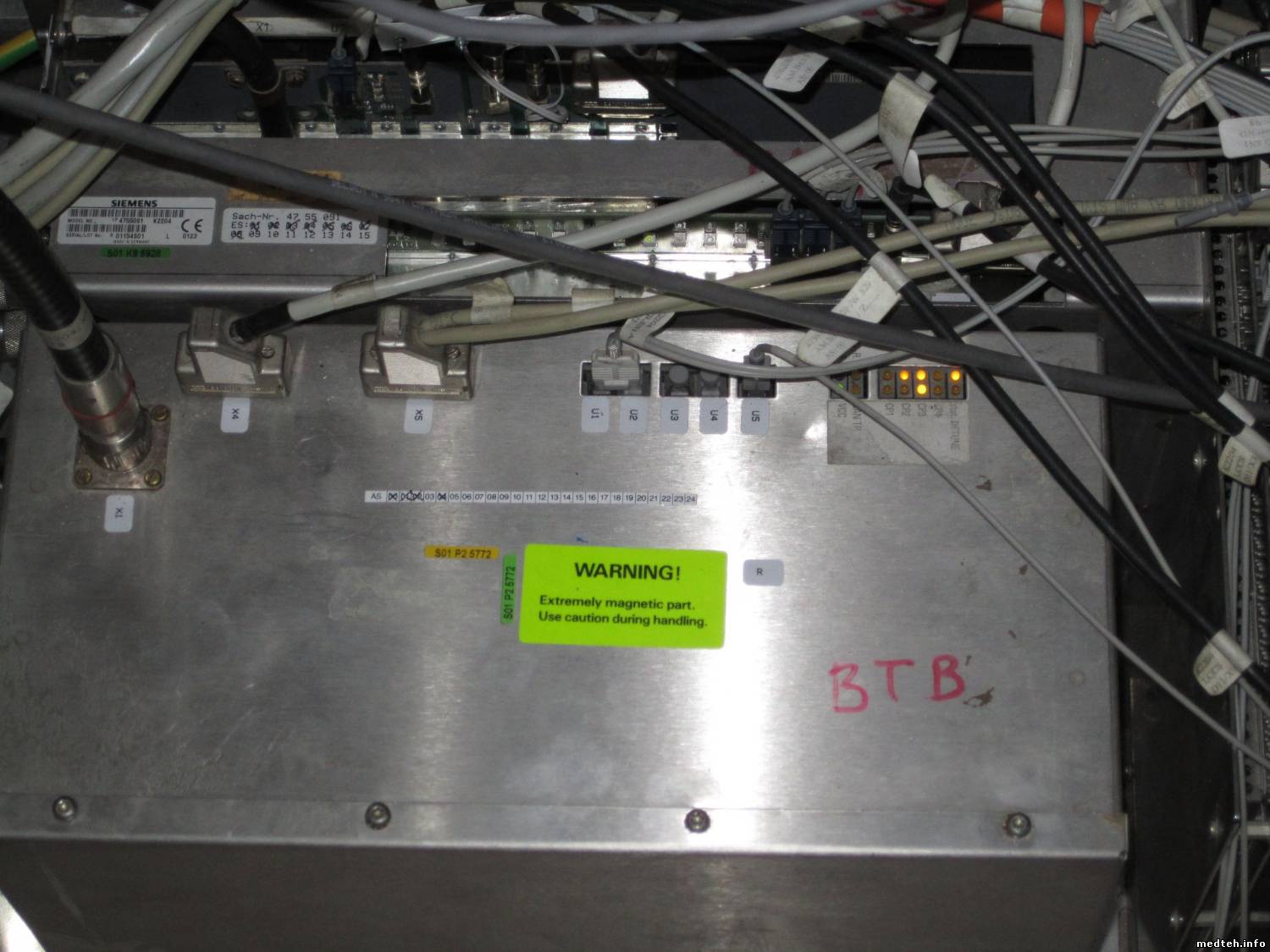

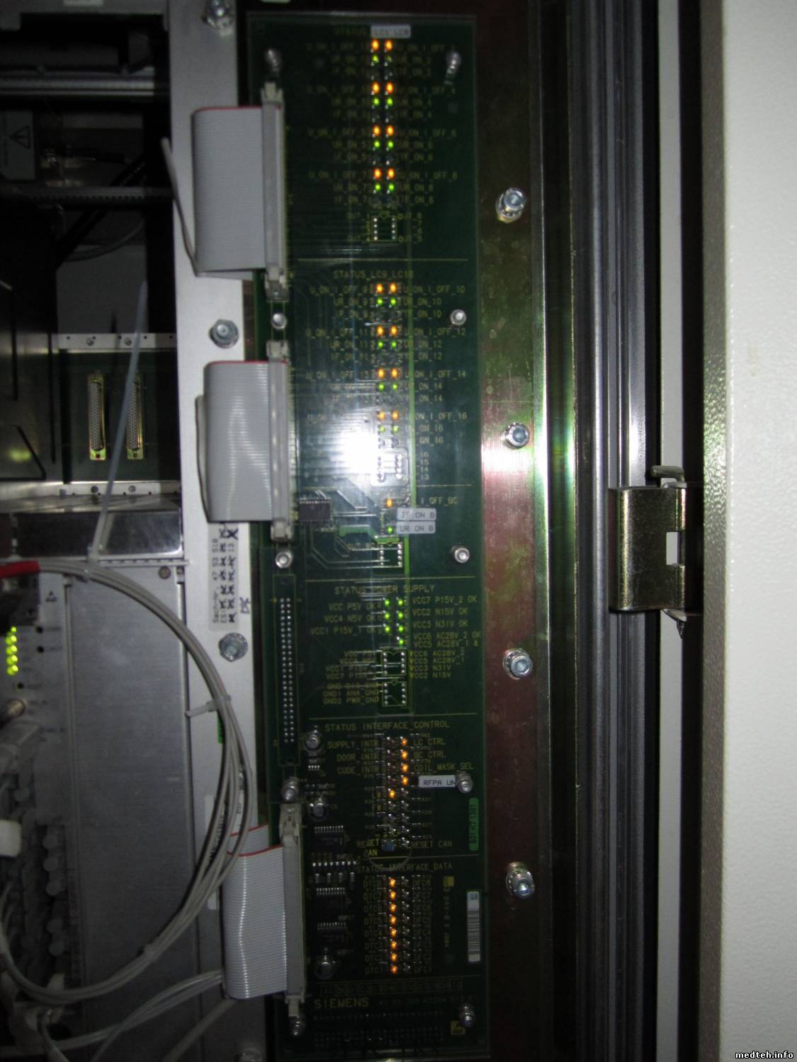

andreyyurДата: Вторник, 11.Дек.2012, 22:00 | Сообщение # 6
Пользователь
Фото прикрепляю

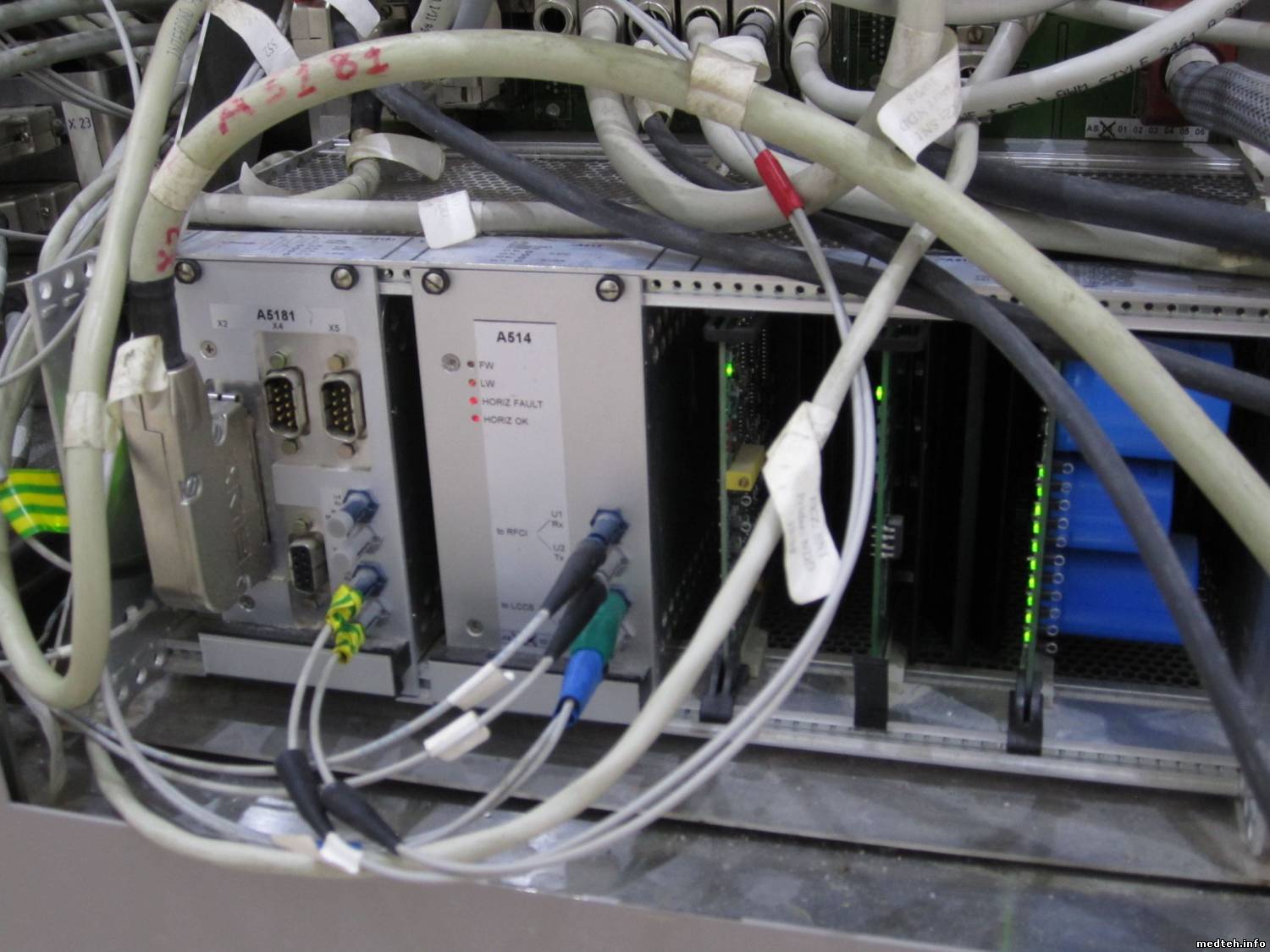

andreyyurДата: Вторник, 11.Дек.2012, 22:21 | Сообщение # 8
Пользователь
Еще горят красным 3 из 4х индикаторов на модуле А514. Фото прилагается

Я просил фото MSUP (Magnet Supervision) - это блок, что уровень гелия измеряет.
514-ый у тебя в спящем режиме (sleep mode). Поэтому 3 красных и горят.
А вот по поводу ошибки I2C Power Supply failure vf, правильно написал: TSG говорит, что на интерфейсе I2C нет питания. За это питание отвечает блок 5132. Поэтому рекомендуется в нем проверить предохранитель F15 на 0,8 AT , который стоит по напряжению +10.5V_DC_PMU.Проверитьь его можно на контрольной точке A5132-X6. А обеспечивает он питанием:PMU converter A5181, PMU radio

И что может означать при тестирование ошибка:
1. MSUP Status: MSUK2200
- Supervision 40 V = fault
Сообщение отредактировал andreyyur - Среда, 12.Дек.2012, 06:07
