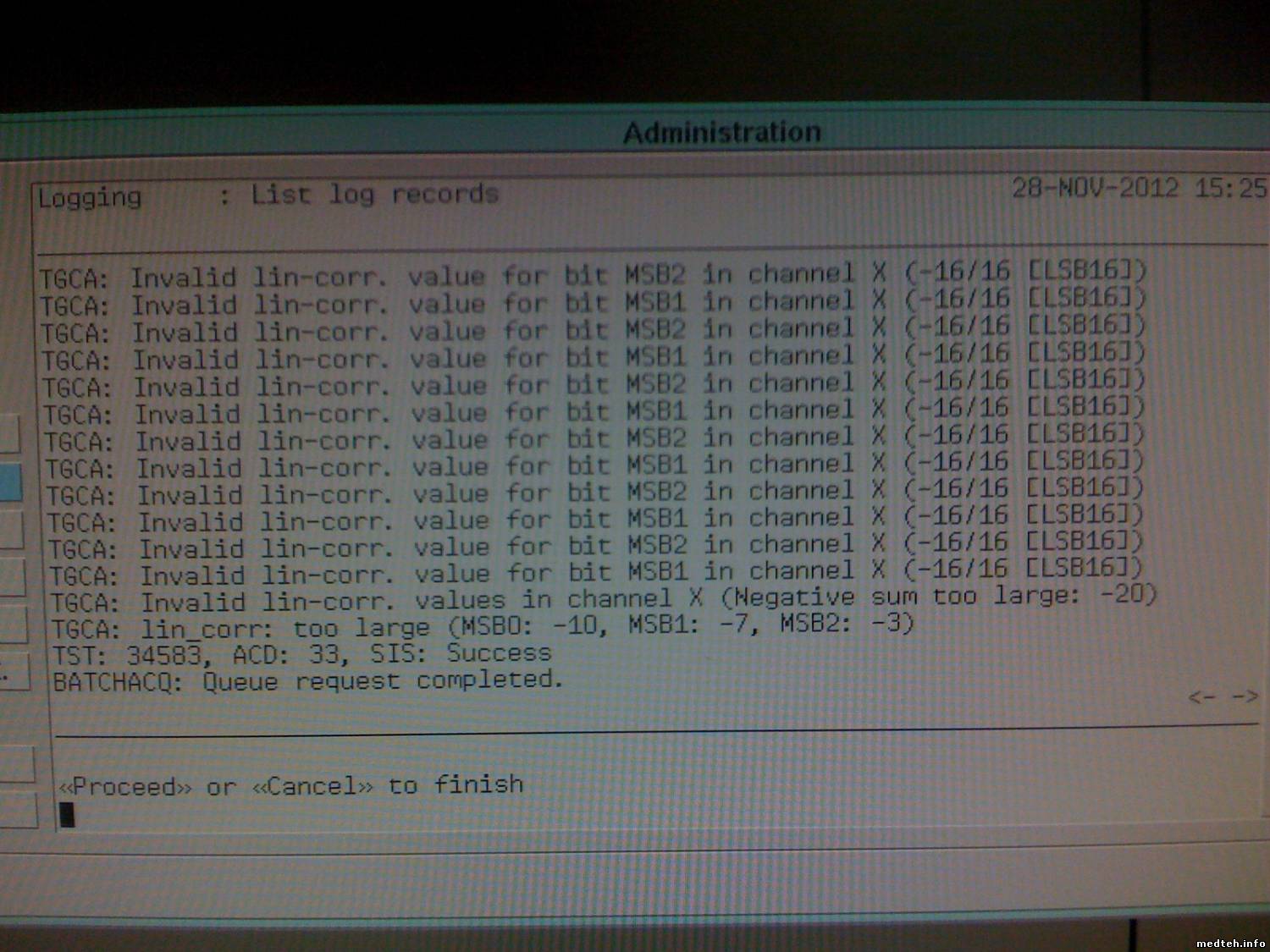

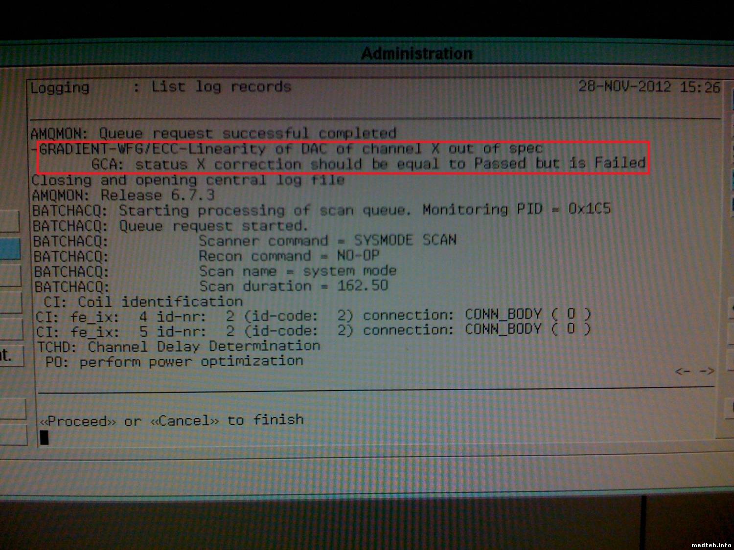

В Gradient parameters determination не проходит следующее:
DAC linearity Correction по оси "X" (по логам - TGCA: Lin_corr: too large (MSB0: -10, MSB1: -7, MSB2: -3 )

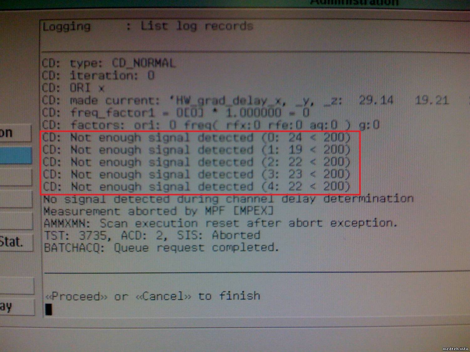

Chanel delay determination
Chanel phase adjustment
В итоге изображение есть (приемлимое) при SAG ориентации срезов, при TRA нет, при COR - сильно смазанное
Как я предполагаю проблема с осью "X", причем градиентный усилитель рабочий (менял местами с Z - картина не меняется).

Я бы из самых общих соображений предположил, что проблема где-то по дороге к градиентам, т.к. если усилитель живой и все остальное нормальное, то либо гадит контроллер оси (если там усилитель модульный как Копли 274, то можно махнуть контроллеры - один у меня помирал) либо непосредственно на всю ось уже приходит кривой сигнал и надо копать туда.
Еще неизвестно, как он мониторит выходные значения - если через трансформаторы тока на кабелях по осям, то на них тоже есть разъемы и питание и они могут выдавать неизвестно что после потопа.
