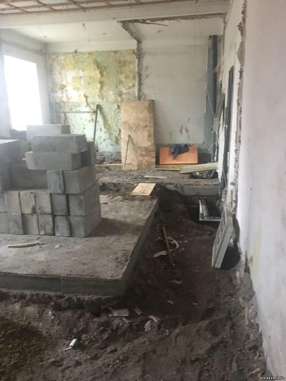

VladValerichДата: Среда, 08.Ноя.2017, 12:42 | Сообщение # 20
У вас сообщений: 167
Инженер мрт
Рязань
Цитата rio851 ()
Это я так понял, что 3 метра это глубина заливки?и какое расстояние оставить для его доставки в помещение( по высоте и ширине проема в помещение?)
3 метра это высота помещения.
о том какое у вас помещение и какие полы вы нам не сообщили.
так же есть параметры по металлу вокруг магнита которые учитывать надо .
Оксфорд в одном месте рекомендовал вылить бетонную подушку под магнитов глубиной 1.5 метра маркой бетона не ниже 400 вроде и на гранитном щебне , без использования металла на армировку и потом сверху еще общую стяжку 10 см
на фото моя подушка под магнит. высота чистая в помещении будет 3.4 метра в итоге.
