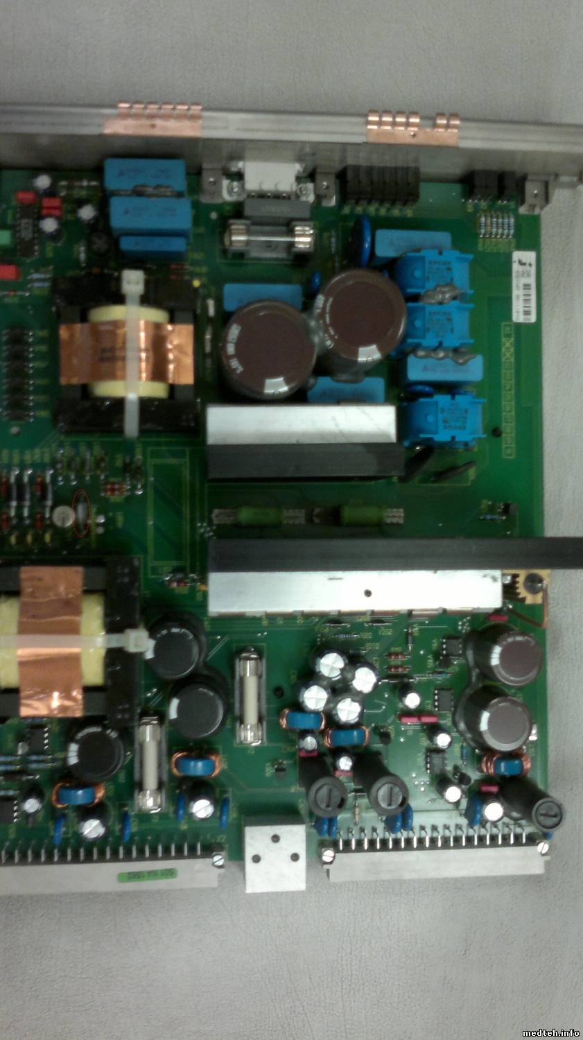

Встал КТ MX8000 Quad с сименсовским гентри. Неиcправность: при начале сканирования сообщения "Scan initialization failed", "Ganrty should be reset". Все это сопровождалось запахом горелой электроники из гентри. В ходе поиска неисправности был найден обгоревший и расколовшийся пополам элемент на плате DPU-1 (Part number: 4FD6383-OOLA10-1A) , судя по маркировке на плате - это стабилитрон. Прочесть маркировку невозможно, документации нет. Рядом на плате элемент подписан V113. Есть не очень качественное фото, элемент обведен красным. Прошу помощи в определении этого элемента.

Блок стоит в корзине C-BOX, вместе с платами ACU, Z_CON, Delphi. Скорее всего эти 2 платы там такие же. Это серийные блоки питания Siemens SIDAC-S. В C-BOX они обозначены как DPU_1 и DPU_2. А стабилитрон этот, как выяснилось стоит в цепи вентилятора, который не распаян на плате, а рядом кондер на 100 мкф, который тоже дохлый, я его заменил, а стабилитрон поставил 1N5349. Ничего не изменилось.Отсюда я делаю вывод, что скорее всего проблема не здесь. В логах перед сообщением Scan initialization failed, идет ругань на вентилятор C-BOX (ксати я не совсем понимаю, как осуществляется его контроль, по току?), затем ругается на DPU_2, R.CON, ACU. Первая ошибка Parity /sync error, затем handshake error. DPU_2 уже паяна не раз, дорожки подгнившие, но контрольные индикаторы говорят ОК. Такое ощущение, что один из б/п подглючивает, когда дают нагрузку.
