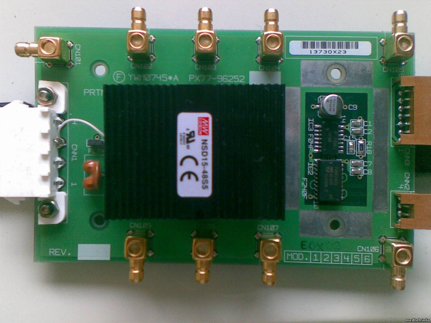

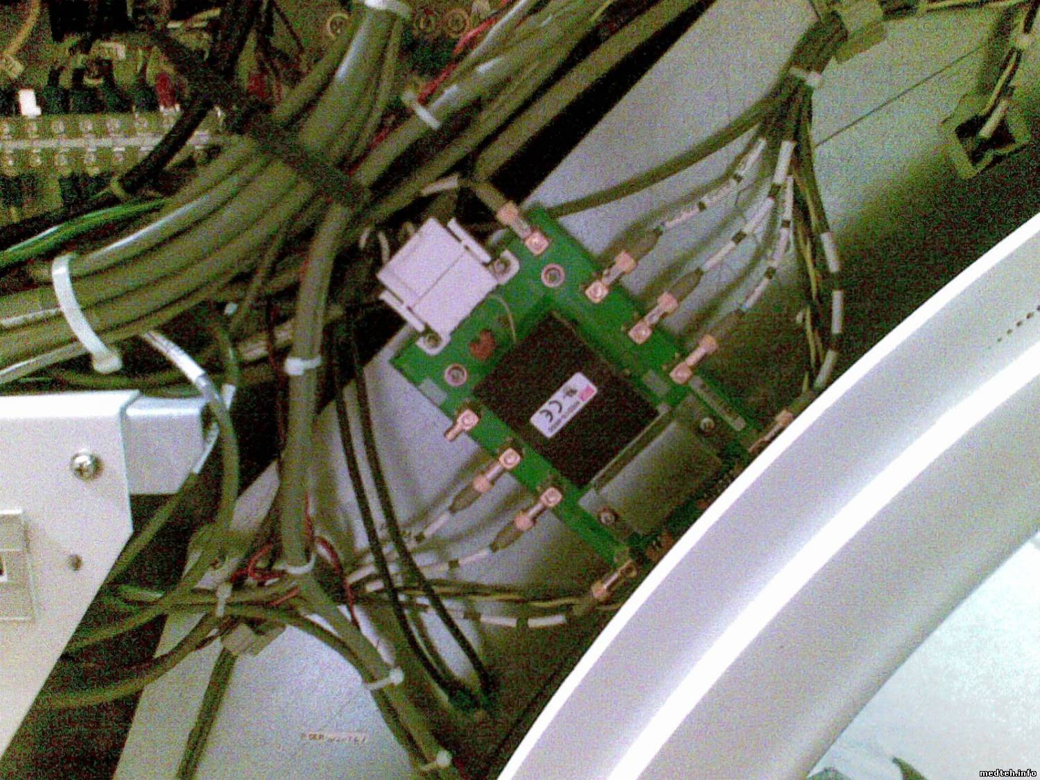

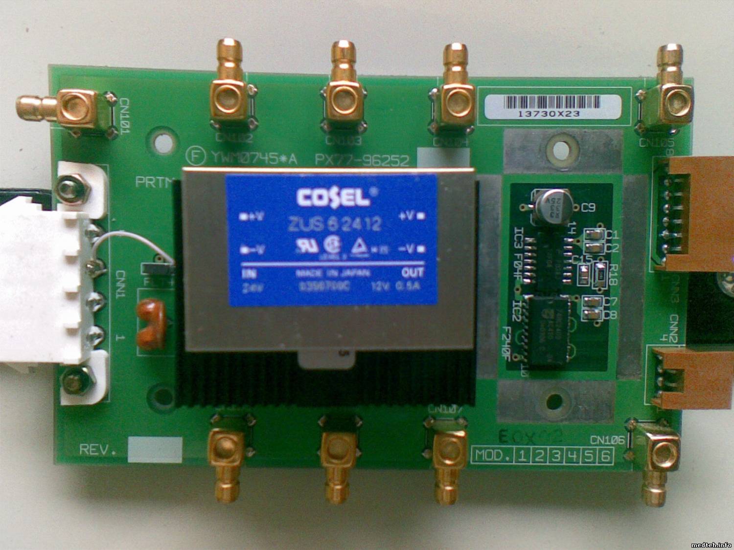

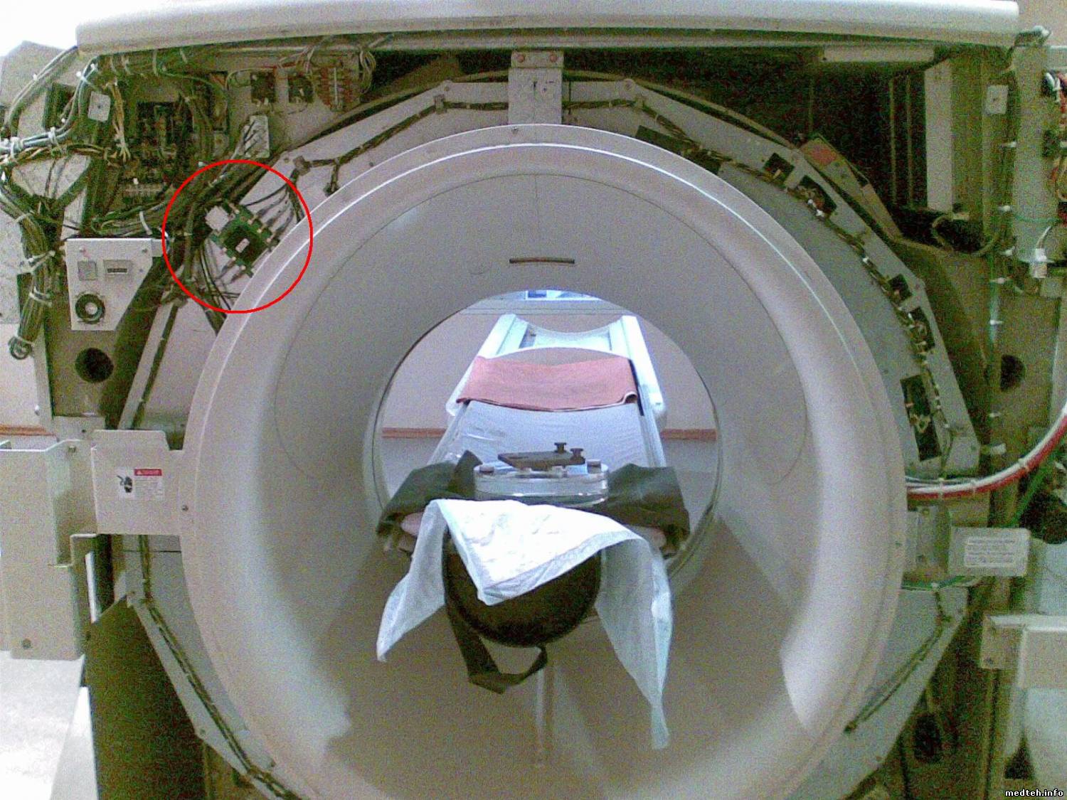

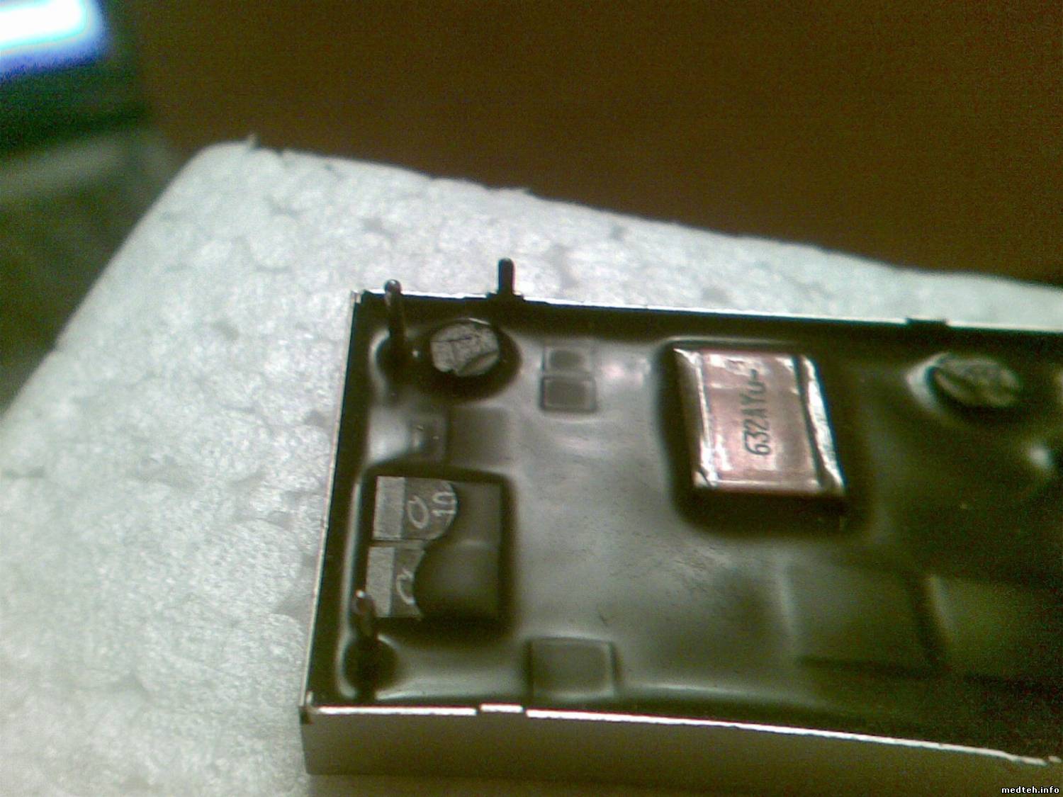

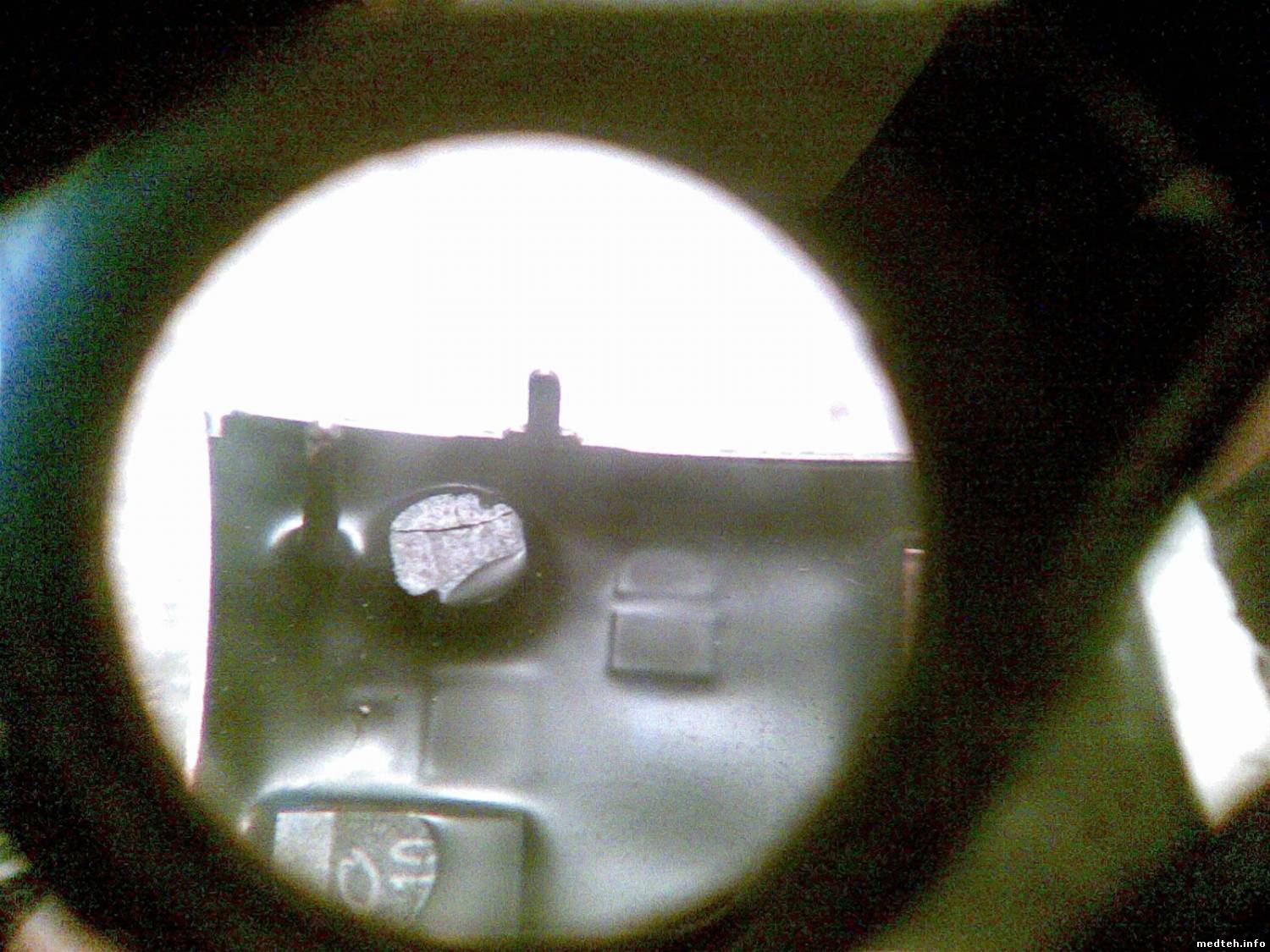

С любезного согласия модератора делюсь с общественностью выявленной неисправностью на указанном аппарате:
Некоторое время тому назад захандрил один из наших Toshiba Asteion TSX-021A. Стал сыпать ошибками "XG fail", "ROTSOTx error", появлялись необяснимые артефакты на изображении. Ошибки выскакивали нерегулярно. Аппарат иной раз мог неделями работать без проблем. Долгое разбирательство с генератором, проверка/протирка оптического канала неисправность не устранили. Тестирование DAS принесло больше вопросов, чем ответов. Поиск в паутине показал, что дефект "ROTSOTx error" встечается нечасто, но считается неизлечимой болезнью этой серии аппаратов. Так думал и я, пока в очередной раз не успел схватить неисправность за хвост - при замере выходных напряжений на плате PRTM выявил заниженное напряжение "-5V" - намерял всего "-2,2V". Разборки показали, что виновником оказался DC/DC инвертор. Суть такова - на плату приходят два напряжения - "+24VDC" и "+5VDC". Требуемые выходные напряжения - "+24VDC", "+5VDC" и "-5VDC". Так вот - напряжение "-5VDC" на этой плате вырабатывается DC/DC инвертором и по замыслу разработчика этот инвертор должен был из "+5V" "сделать" "-5V". На корпусе инвертора с удивлением читаю - COSEL ZUS62412. Он рассчитан на получение 12VDC из 24VDC (точнее из 18..36VDC) с гальванической развязкой вход/выход ("плюсовой" выход сажают на "землю" и "оп-ля" - готово "-12VDC"). Вот только вход его подключен не к 24V, а к 5V !!! И на выходе, естественно, получаем не "-12V", а "-2,2..-2,6V" при нагрузке около 200mA. А в задачке-то нужно получить "-5V"!!! Осмотр выпаянного инвертора показал наличие трещины в одном из визуально различимых дросселях. Возможно, когда этой трещины не было, инвертор и вырабатывал около "-5V". На другом Asteion-е - ничего подобного, на плате PRTM стоит "правильный" COSEL ZUS60505. Тоесть, в моем случае - чистой воды заводской брак, запаяли не тот элемент.
Найти быстро инвертор 5V/5V не смог. Поставил 24V/5V, естесственно отдельным проводом подал на его вход "+24V".
Ошибки "ушли"...
Рад, если кому-нибудь эта информация пригодится. Фотоотчет прилагаю. Извините за поганое качество, фоткалось мобильным телефоном.
