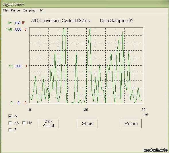

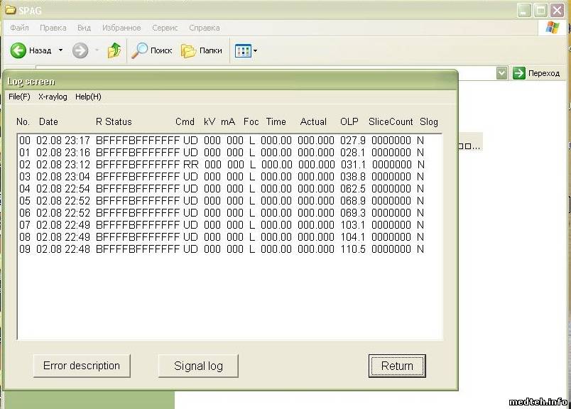

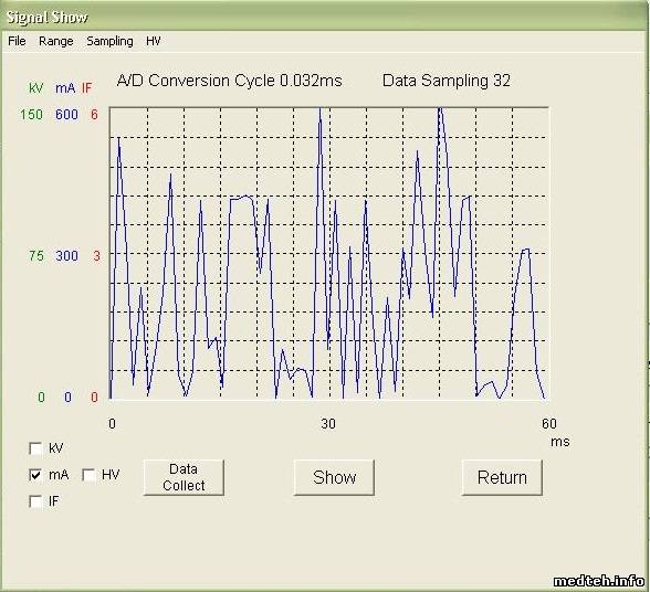

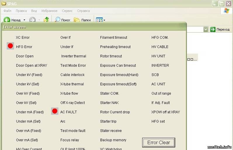

заменили данный блок, вот результаты тестирования XC:
Возможно ли что результат теста таковой из за неисправностей в плате управления, а сам блок был рабочий
Сообщение отредактировал Genesis - Среда, 08.Фев.2012, 22:53
