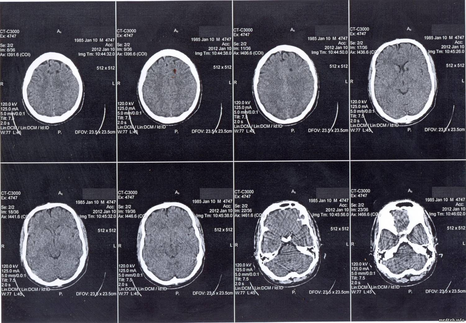

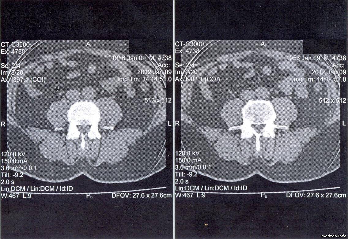

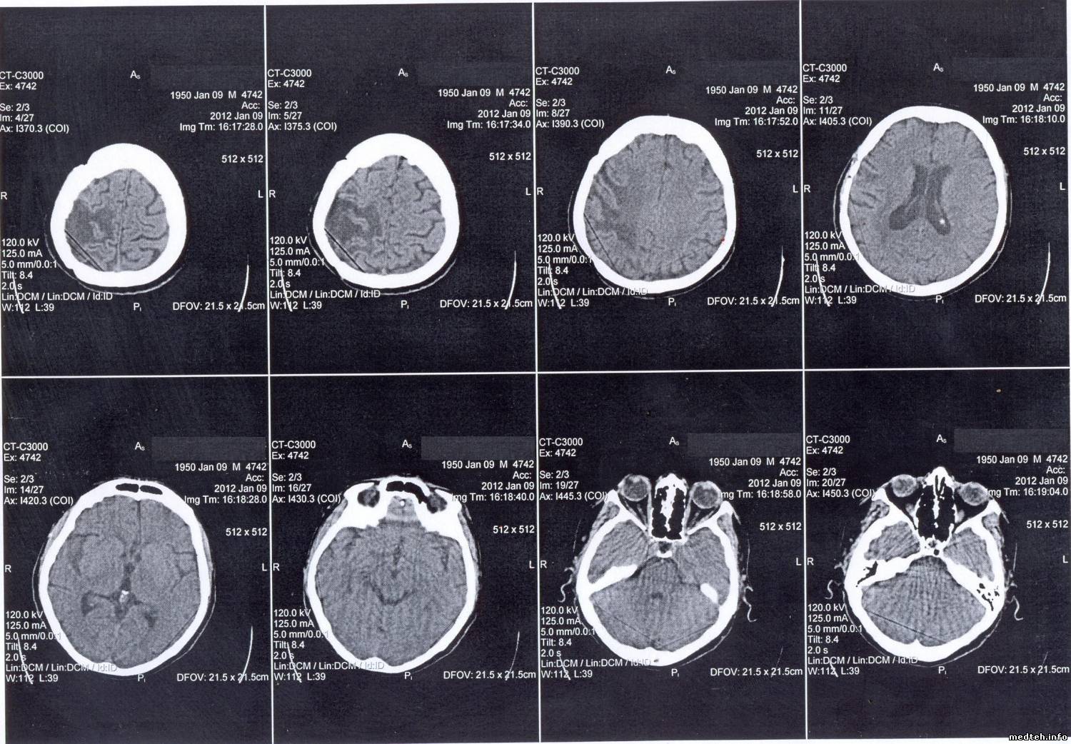

В одной из больниц возникла проблема с КТ. Артефакты.
1. Черные точки в лобной доле правого полушария. Врачи говорят, что появляются внесистемно и они их путают с зоной ишемического инсульта. При повторных исследованиях головного мозга этого же пациента такой проблемы не обнаруживается. Говорят, что это связано с температурой. Как объяснить это, мне не очень понятно.
2. Хордообразные черные линии при снимках головного мозга. Появляются всегда в нижней части снимка, внесистемно. Что это такое, судить не берусь, было предположение, что это из-за проблемы с контактными кольцами в каком либо из положений возникает проблема с трубкой или с детекторами. (Кстати, на нижних снимках этой серии видны белые закорючки на месте ушей, это не сережки случаем? Хоть врачи и клялись, что такого быть не могло и это хрящи. Могут ли сережки чисто теоретически давать такие артефакты?)
3. Кольцевые круги. Врачи говорят, что зависит от температуры в помещении, где установлен томограф (там стоит мощная сплит-система), При 25 есть, при 21 градусе исчезает. По словам врачей, лечилось это раньше калибровкой по фантому. Пока ее не делал. Не совсем понимаю, как это связано с температурой.
Подскажите, пожалуйста, а то я в некотором недоумении, куда копать дальше.

lis63Дата: Среда, 11.Янв.2012, 19:03 | Сообщение # 2
начальник участка
По вопросам в ЛС отписываюсь.
Делал снимки на фантоме головы. Снимков, к сожалению нет, но артефактов на них не было. Да и при снимках людей артефакты появляются не всегда.

2 galaktika:
Quote
артефакты всегда от отказа детекторов
а другого быть и не может
Я бы не был так категоричен... nea blush
2 lis63: Судя по "6670849.jpg" и "9276933.jpg", если черное пятно не совпадает с осью вращения гентри, я бы обязательно проверил реконструктор (особенно, если он в виде отдельного хардварного модуля, хотя, боюсь, это не Ваш случай. Но все же...).
А насколько Ваш аппарат отличается от Philips MX4000/MX6000 Dual? Трубку какую используете?
lis63Дата: Суббота, 28.Янв.2012, 20:34 | Сообщение # 8
начальник участка
Филипсов вблизи не видел, к сожалению. Но внутри аппарата половина блоков с лейблом Филипса стоят.
Черное пятно не совпадает с осью вращения гентри. (А если бы совпадал с осью вращения, то что? С таким артефактом не сталкивался)
Трубка на аппарате Varian, точную модель не помню.
Вопрос, что с реконструктором делать? (он аппаратно не выделен)
Спасибо всем за ответы.
UncleKДата: Воскресенье, 29.Янв.2012, 19:32 | Сообщение # 9
У вас сообщений: 66
Донецк
2 lis63: Я, к сожалению, незнаком с конструктивными особенностиями Вашего сканера. Просто увидел знакомые пятна в прикрепленных файлах с артефактами. Ну с пятном на оси вращения, как и с кольцами более менее ясно - пробуем перекалибровать, желательно по полной программе. Если не уходят, разбираемся с детекторами/DAS. Но бывает, что пятно не совпадает с осью вращения - сам видел такое на Toshibe Asteion. Доктор построил продольный срез на реконструкции по пятну - получилось как трубка с меньшей плотностью через весь череп. shok Так происходило эпизодически. Причина - вышедшая из строя плата в аппаратном реконструкторе. Кстати - кроме пятна из-за этой платы вылазили и другие артефакты в виде сетки, изменения контраста.
На вашем томографе затрудняюсь с конкретным советом. Калибровка не повредит, конечно. Я бы попробовал отсечь реконструктор: при появлении артефакта - из сырых данных заново построить несколько раз срезы, сравнить их между собой. Если увидим разницу - значит проблема в реконструкторе. Усиленно тестируем память/винчестер.

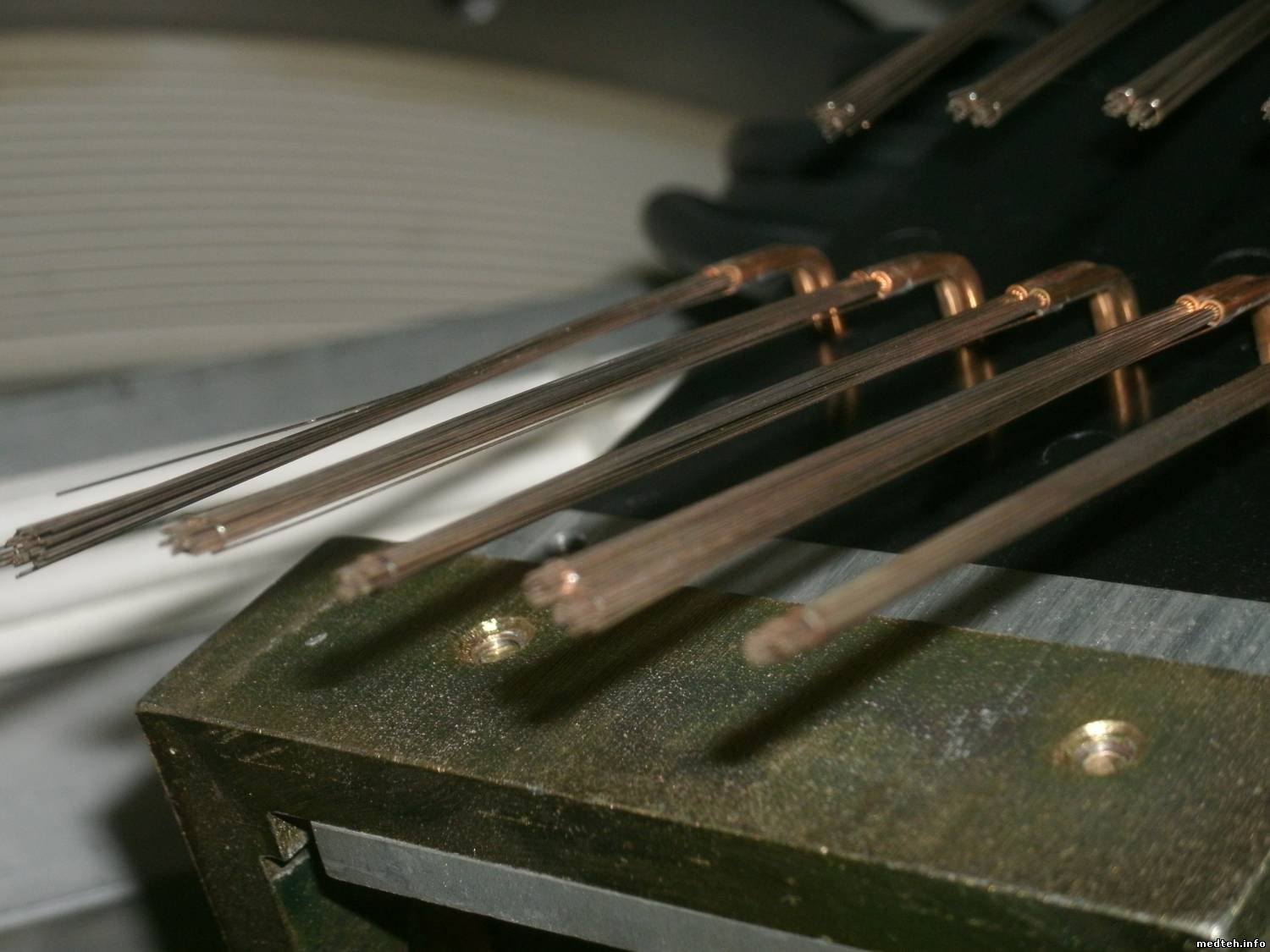

lis63Дата: Понедельник, 09.Апр.2012, 22:27 | Сообщение # 14
начальник участка
Ошибок больше не было. Но при профилактической чистке щеток (они, вероятно, из серебряного сплава)обнаружил, что одна из них "размохрилась"(это силовые щетки) Сигнальные в этот раз не смотрел. Насколько это нехороший признак? Можно ли дальше продолжать работать с такой "метелкой", или ее обязательно надо скрепить?
doniДата: Вторник, 10.Апр.2012, 14:31 | Сообщение # 15
У вас сообщений: 105
Узбекистан
Узбекистан
стертые контакты щетки приводят к стеранию кольца (Slip Ring). может провести к короткому замыканию. не экспериментируйту со сплавов для щеток, это очень сложный сплав.
yuri-plДата: Вторник, 10.Апр.2012, 18:20 | Сообщение # 16
У вас сообщений: 22
У меня на обслуживании такой же КТ. Китайцы щетки категорически не советуют снимать для профилактики. По мануалу температура в помещении должна быть не более 24 градусов. Этот КТ уже 5 лет обслуживаю. Работает нормально. 1 раз менялась трубка. Если артефакты появляются, но изображение имеется - это практически всегда изменение температуры. Допустимый разброс +- 1 градус. Если имеются вопросы - пишете.
lis63Дата: Среда, 11.Апр.2012, 00:57 | Сообщение # 17
начальник участка
А почему они не рекомендуют снимать щетки? Вроде бы, стандартная операция.
Температура у меня 21-22 градуса. При 23 уже появляются артефакты.
Что делать с моими щетками?
