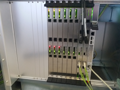

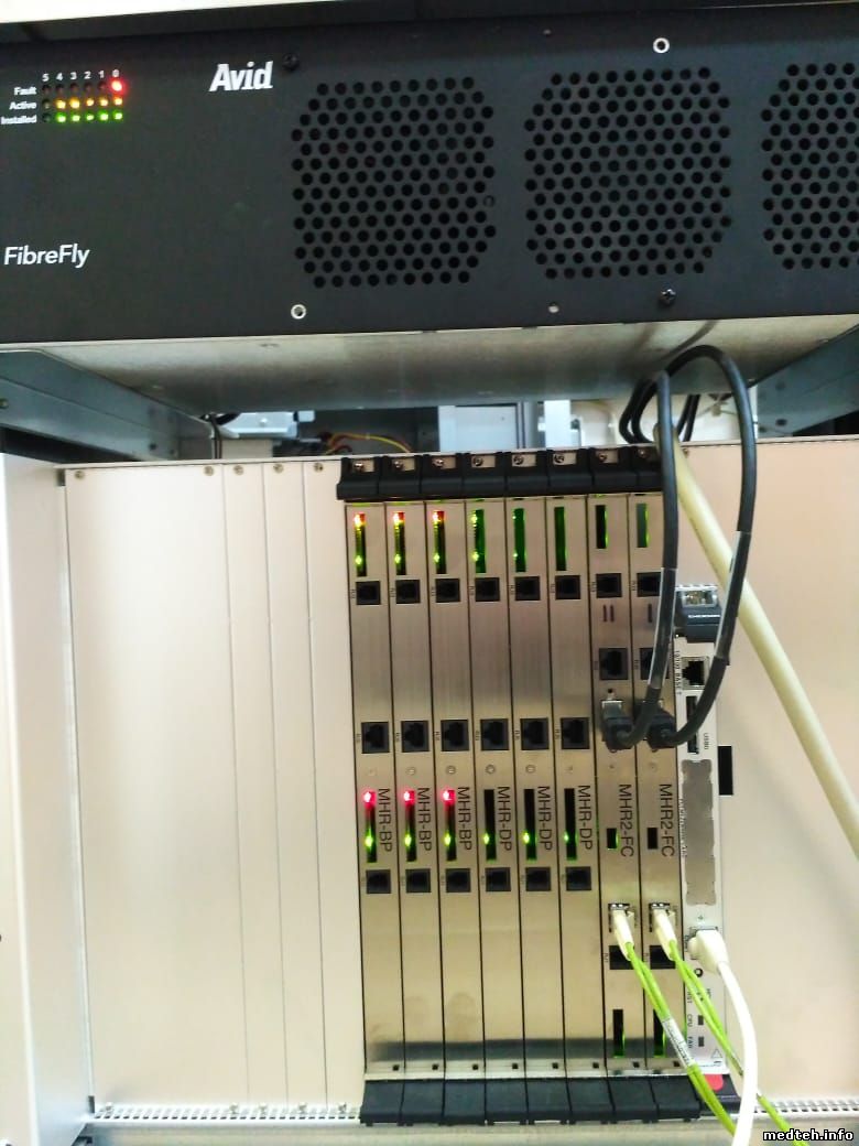

на платах MHR-BP светятся красные светодиоды. на платах MHR-DP горят зеленые.
меняли местами платы MHR2-FC результат тот же.
приезжали сервисники, меняли плату RTM, но вроде она работает или все же она не связывается с платами MHR-BP???
у кого какие мысли будут?

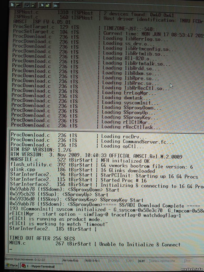

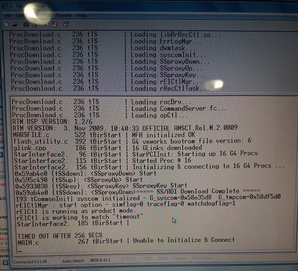

Tehnos, попробуйте для начала через кабель подключиться к RTM-плате и глянуть что там при загрузке происходит.
Описание с какими параметрами запустить Hyperterminal в сервисной книжке написано

Bomberbug, день добрый, к RTM подключились сразу, тормозит на той же строчке как и у DSR. Так же платы MHR-BP горят красным, плата MHR2-FC(оптика к гентри) нет линка, меняли местами MHR2-FC - без изменений. Комп SYS прогружается полностью до рабочего состояния (очень долго), но при запуске скана - зависает намертво.
BomberbugДата: Понедельник, 17.Июн.2019, 11:10 | Сообщение # 11
У вас сообщений: 713
engineer
А можете прикрепить полностью файл сеанса связи *.ht - посмотреть бы что там выше писалось, может там чего интересного есть.

Tehnos, вообще нужно полноценно смотреть весь реконструктор (напряжения, RTM и его загрузка).
Судя по фото, по MHR2-FC - норм. То что на второй не горит светодиод, тоже не страшно.
А при загрузке системы не выдаёт никаких сообщений? Может, FSYS cannot run?
TehnosДата: Вторник, 18.Июн.2019, 17:07 | Сообщение # 13
У вас сообщений: 39
Ремонт всего
Волгодонск
Итак, коллеги. Со своим аппаратом мы разобрались. Не пойму, почему предыдущие товарищи, просящие помощи, так в теме и не отписАлись по решению. Симптомы поломки я изложил выше. Они были практически аналогичны тому, что писал DSR. С ним я списался, и узнал, что у него виной был таймкипер платы RTM. На него мы грешили, но подобраться к его контактам без снятия с м\с не смогли. Сняли на горячую, при запущенном комплексе - на нём 2,6 вольт.... Тут всё и сложилось. Таймкипер сел, при проведении ТО аппарат был полностью выключен около 2х часов, настройки RTM слетели. Далее по даташиту на RTM узнали распиновку COM порта (он там RJ45 разъемом выведен), посмотрели логи загрузки, а самое главное, что вместо настроек запуска там кракозябры. Далее всё просто blush , нашли такой же аппарат, ДОГОВОРИЛИСЬ о возможности к нему прицепиться, слили настройки, прописали их в наш аппарат, перезагрузились, готово dance2 . Всем добра.
