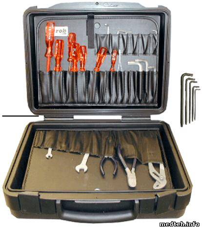

Уважаемые форумчане, подскажите пожалуйста примерный перечень немагнитного инструмента необходимого для обслужива МРТ Siemens Magnetom Symphony 1,5Тл и где его лучше заказать?

Non-magnetic steel tool set

Заказывать лучше у газовиков и нефтяников он используют медно-бериллиевый инструмент который не искрит,
он же диамагнитный, стоит намного дешевле, чем оригинальный томографический, но тоже не мало.

dimakrat, на самое первое время, если нужно что-то крутить в магните отвертку шлицевую можно сделать из вилки :)
Пищевая нержавейка немагнитна.
А KAMEROved_2 список тебе дал классный :)
Как показала практика, у меня на 0,5 Тл магните нужной штукой является газовый ключ (под гайку стрингера - переливки), ключ на 24, помоему - под крышки токовводов, шлицевые отвертки 3 мм и 4 мм, ну и можно шестигранник на 4 мм, но необязательно.
А вообще закономерность: чем больше ферромагнитный предмет - тем сильнее его притягивает - тем труднее ним работать :)

Медно-бериллиевый инструмент - дрянь. Вещь одноразовая. Особенно крестовые отвертки и мелкие шестигранники. Очень не прочные.
Нужен либо титан, либо подходящая нержавейка. Мы набор ключей и отверток заказывали у америкосов. Но всё это очень не дёшево. Да и проблемы с доставкой и таможней. (удалось провезти через таможнню вместе с очередным томографом). Контакты американцев сразу не скажу - уже год прошел с тех пор,искать надо)

В принципе, почти все делается под заказ из нержавейки. Ключи лазерной резкой из толстого листа, шестигранники фрезеруются на концах из прутка, отвертки тоже. Но в малых объемах дорого.
Из российских ключей - смотрите наборы ключей и молотки из сплава ВБ-3. Мягковат, но и стоит гуманно.
Недавно вот купил у китайцев прямо с завода 3 набора бериллиевой бронзы за 900 баксов с доставкой. Бериллиевая бронза не сильно прочный материал, но и применять мы их планируем только там, где обычный инструмент уже совсем не годится. Например, для вынимания боди-катушки под полем.
Состав каждого - пассатижи-тонконосы, малые бокорезы (для стяжек), метрические шестигранники, разводник до 35, рожковый 10х13 и еще что-то.
Для Сименса 1,5Т такого набора хватает.
Как приедет - скажу насчет качества.
UPD Приехал. Упаковано мощно, в алюминиевый чемодан и две коробки. Кусачки стяжки кусают. Шестигранники с нескольких оборотов не слизываются. Практика покажет, что там с качеством, но чтоб я еще раз покупал, "как положено", если можно напрямую ...

Что касается ремонтов МРТ, я использую титановый инструмент газовый под гайку стрингера - переливки, так же есть титановые шестигранники, отвертки и плоскогубцы, набор сами скомплектовали какой нужен, нам в кейсе все поставили атэкс-инструмент [http://atex-tools.ru/catalog/list/17]My WebPage[/], стоит не так дорого, тем более есть инструмент не терять, то он - вечный.
