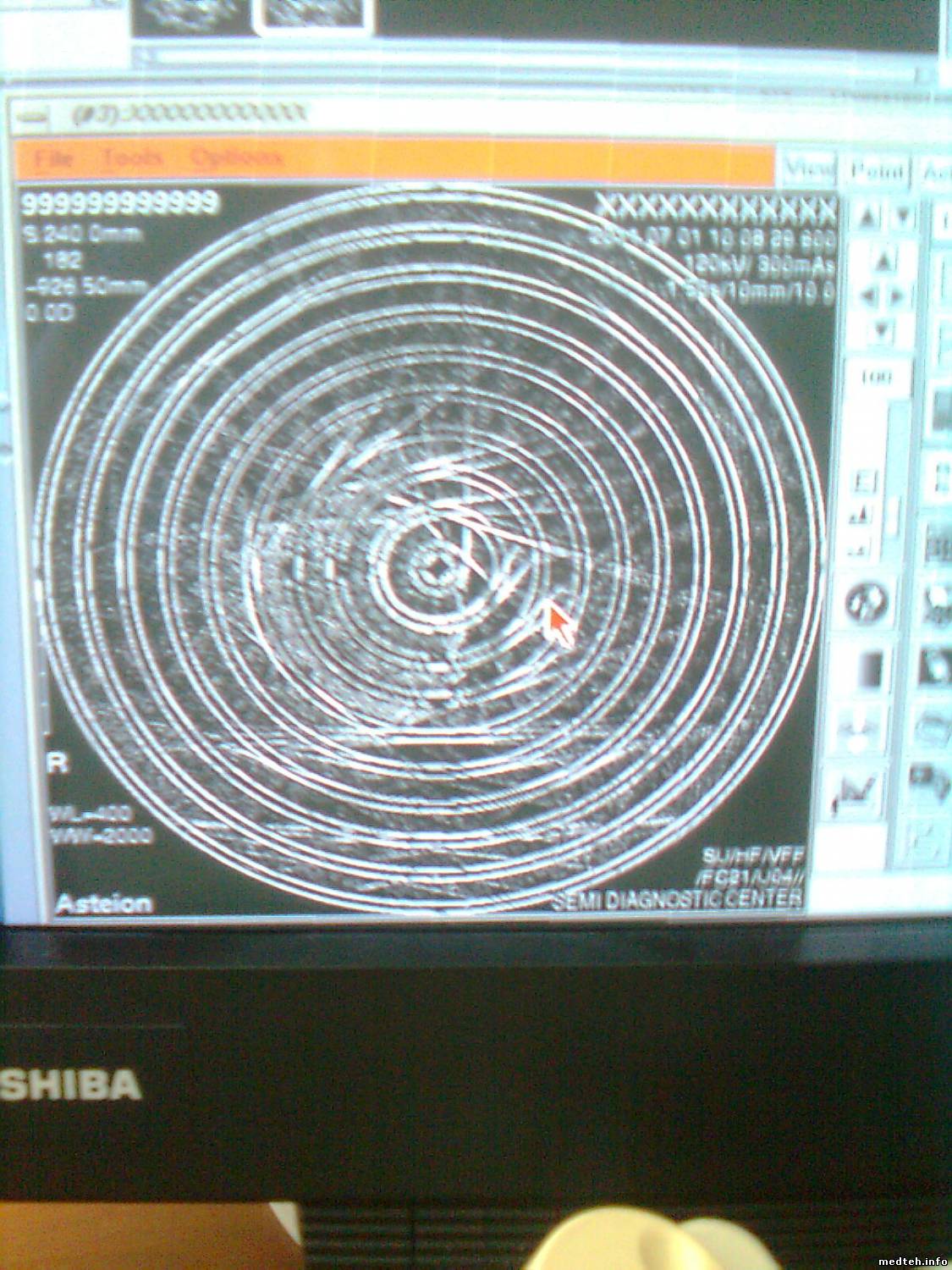

При сканировании выходят множественные кольцевые артефакты. В режиме test "отключена рентген трубка и генератор" изменений не наблюдается. Была произведена замена shif платы, Pip платы и плата АЦП, но это никакого результата не дало. Может кто сталкивался с такой неисправностью. Уже не знаю на что грешить.

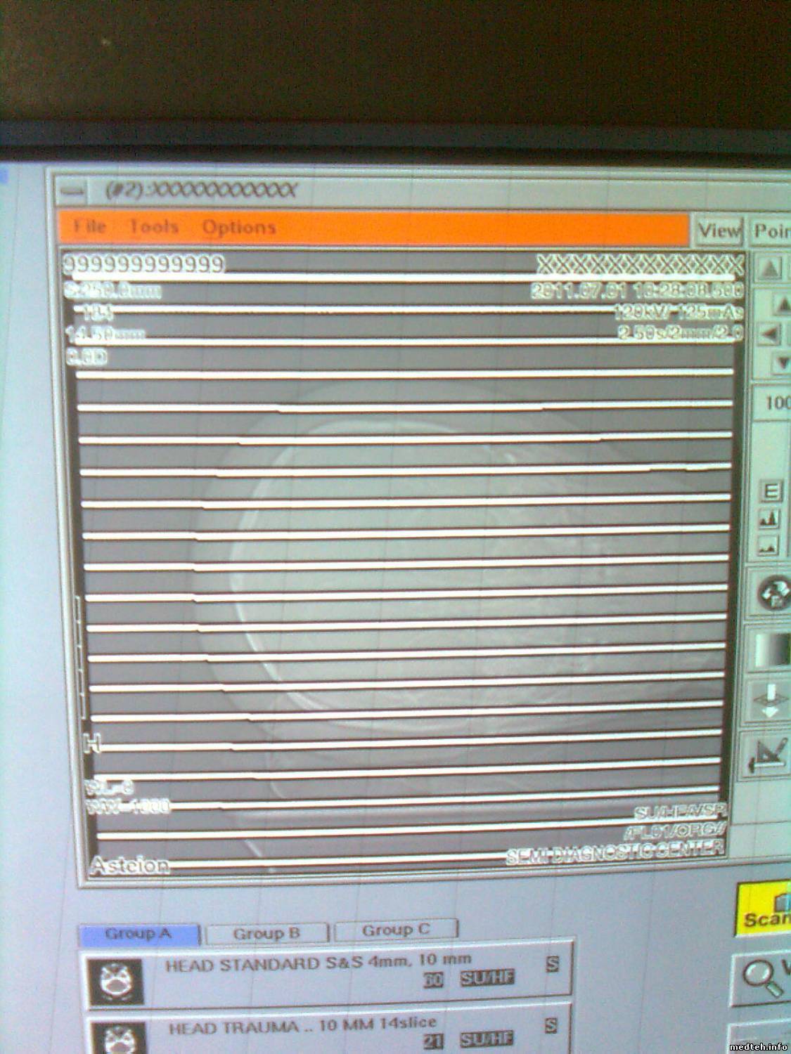

audi290Дата: Четверг, 04.Авг.2011, 06:05 | Сообщение # 3
техник по ремонту мед оборудования
Вот такие картинки если мало могу еще скинуть

Больше похоже на питание DAS. Надо первим делом смотреть RAW с DCA там скорее будет ясност.

Что-то явно сажает в ДАСе по питанию. В техдокументации есть соотношение каналов платы DAS и радиусов изображения. Промерить диаметры, найти канал, выдрать плату и посмотреть что получилось. В данном случае похоже на посадку опорного напряжения группы каналов. В любом случае - дело долгое, нудное и мерзопакостное... Еще может быть микротрещина в корзине.
Можно еще выдрать все платы и промерять питание, поочередно вставляя платы (не забывая отключать питание DAS при манипуляциях !!! ).
