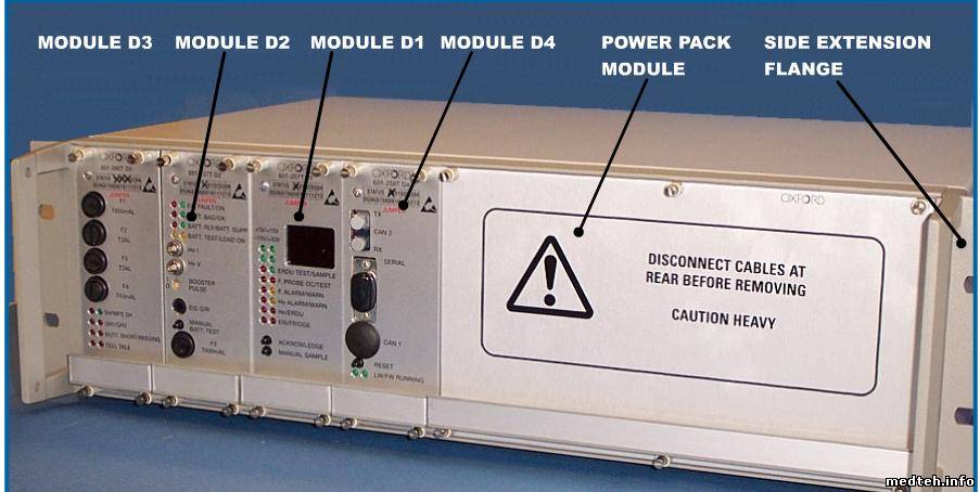

конечно будет зазасывать. Можно всавить EIS на полчасика (в MSUP), тогда давление подниметься. Также можно вынуть предохранитель 63 ma и нажать квенч кнопку, погреть несколько минут. Тогда давление станет рабочим. Я полагаю что у вас MSUP - Magnet Supervisory Unit 2653. Как на фото

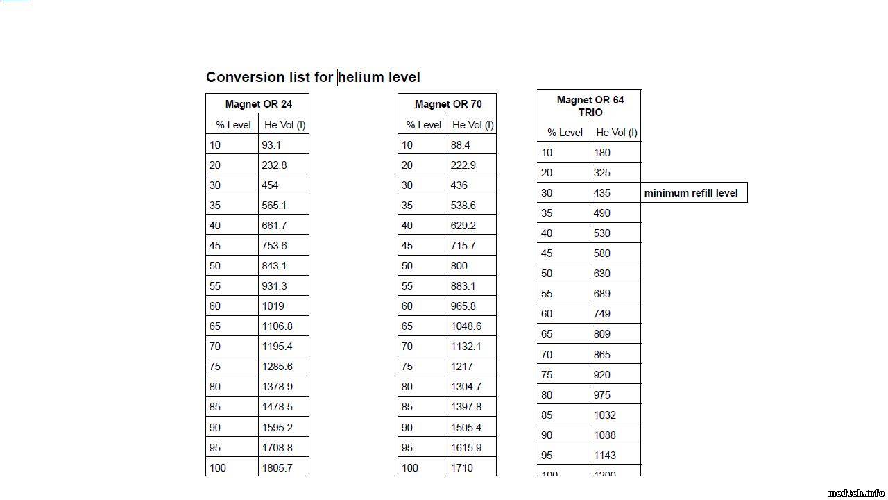

на OR24 и кажется на OR64, если не ошибаюсь - зто семены, это разъем D расположенный справа, имеет прямоугольную форму, там распиновка
Pin configuration on the "D" connector:
-1 - 9 : 20k bore
-5 - 9 : 20k neck
-3 - 9 : 80k bore
-6 - 9 : 80k neck
Doc1.doc (122.0 Kb)

нет, это именно для замера температур криоэкранов. Разъём как на вашем фото. Дело в том, что если в магните не будет гелия, то головка будет подерживать все равно номинальную температуру криоэкранов. СЛЕДОВАТЕЛЬНО, надо мерить темп. самого криостата - т.е. сопротивления карбоновых резисторов (более подробно могу объяснить через личку).
linkor770, ваша табличка нужно исключительно для перевода процентов в литры и наооборот.
