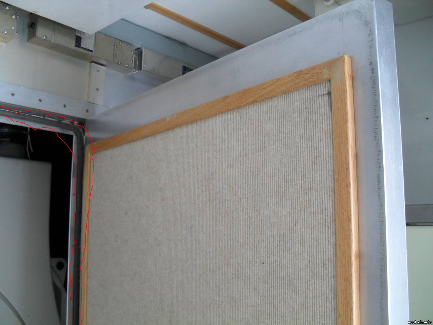

Через прогнивший люк и по видимому заднюю дверь будут залетать помехи, так как пружины или РЧ сетка скорее окислились, отсюда плохое экранирование. Вот можно заняться.

Через прогнивший люк и, по видимому, заднюю дверь будут залетать помехи, так как пружины или РЧ сетка, скорее, окислились, отсюда плохое экранирование. Вот можно заняться.
А что он у вас таки и на 50 Гц, 380 В?
Фанеру в люке заменили до меня, я сейчас занимаюсь поиском нужного уплотнителя (внешнего, который идёт по периметру люка).
Он, таки да, работает на 50 Гц, 380 В yes
Задняя дверь в тех. помещение в порядке, дверь в переборке между тех. помещением и комнатой для исследований - тоже.

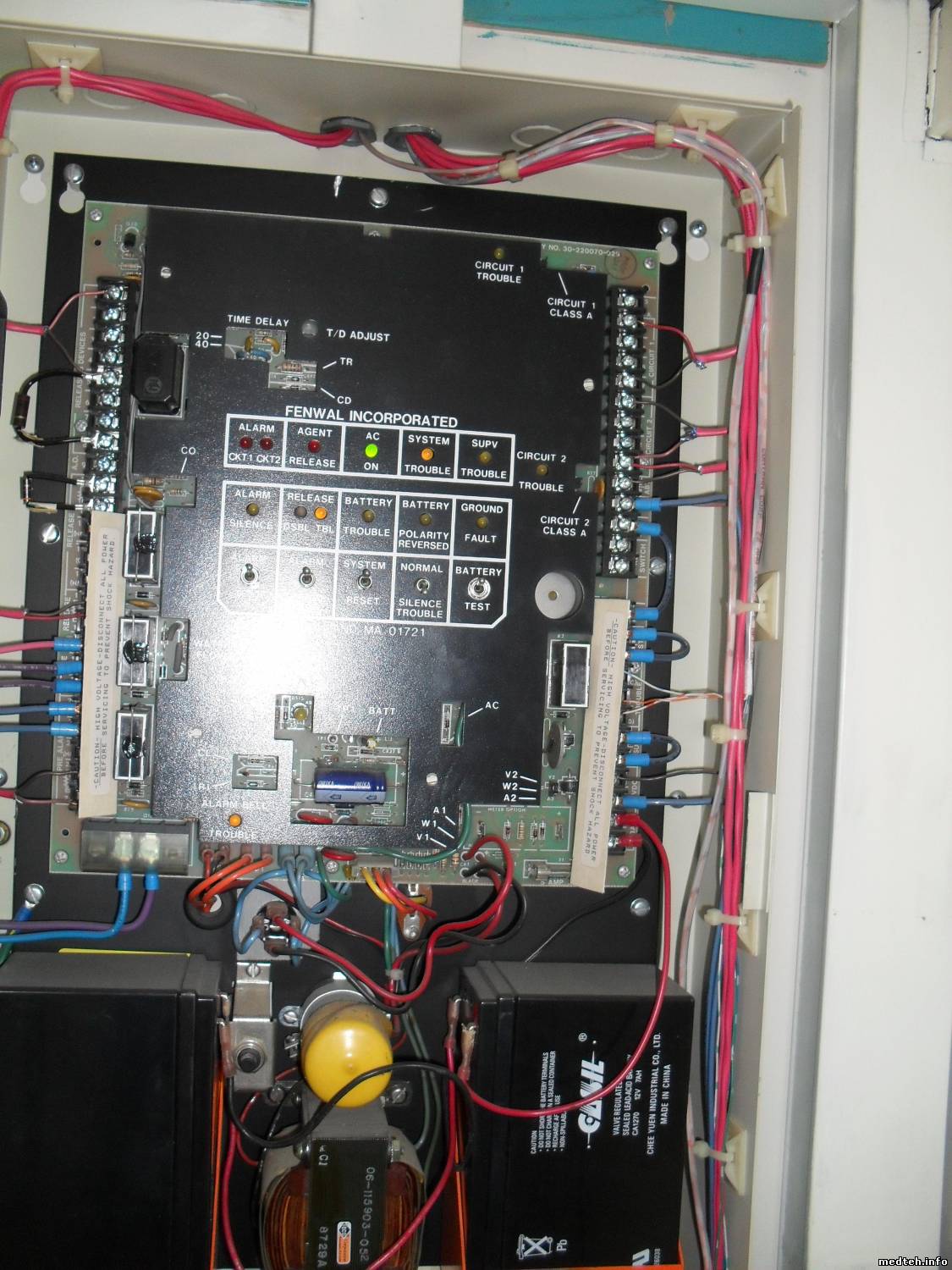

Да, кстати, вот что меня сразу насторожило:
Индикатор "Ошибка системы" горит.

Homo_Sapiens, фото - SDC16359 и особенно SDC16360. SDC16361 видно, что экранирующий уплотнитель в не наилучшем состоянии. Если качество изображения кого-то волнует, то его надо заменить. Пришлите фото экрана задней двери трейлера.
По вопросу с ошибкой системы - для филипсов это, наверное, типовой щиток. Кто с филипсами работает, сразу скажет его назначение. На другой фото есть 2-а аккумулятора. Не пожарная сигнализация это случаем?

По вопросу с ошибкой системы - для филипсов это, наверное, типовой щиток. Кто с филипсами работает, сразу скажет его назначение. На другой фото есть 2 аккумулятора. Не пожарная сигнализация это случаем?
Мне кажется, что это механизм вывода тока из магнита при отключении электропитания.
С уверенностью смогу сказать только при получении техдоков, но очень похоже на то.
Вот, наснимал сегодня
снято плохо, не понять в каком состоянии РЧ уплотнитель.
А его там похоже нет!!!
В таком случае поясните что есть РЧ уплотнитель, дабы я снял конкретно его?
это аналог скрученой в рулон дачной сетки рабицы для забора только с зерном около 1 мм, расположеной по периметру двери. Или медные пружины. На вашей фото обведён красным цветом. У вас аппарат вписан в здание? Судя по тому на каком уровне сделана фото. Или это вход в рч кабину, судя по бытовым фильтрам сверху?

По вопросу с ошибкой системы - для филипсов это наверное типовой щиток. Кто с филипсами работает, сразу скажет его назначение. На другой фото есть 2 аккумулятора. Не пожарная сигнализация это случаем? Мне кажется что это механизм вывода тока из магнита при отключении электропитания. С уверенностью смогу сказать только при получении техдоков, но очень похоже на то.
Господа форумчане, работающие на Филипсах, скажите пожалуйста назаначение щитка установленного у Homo_Sapiens,
У меня такого нет. Но похоже на систему аварийного мониторинга с автономным питанием. подобное на сименсе было.
А горит system - то есть светиться - похоже не нравиться ему температура каких-то блоков.

Ну и еще по щитку - скорее всего там - скт1 и 2 это температура экранов, agent - ?, on - система включена, system trouble - неисправность системы(причем судя по положению тумблера - ее игнорировали), supv - питание в норме( если светиться - то его нет, или неправильная фазировка).

С щитком разобрался - Fire protection control unit (model 2210) 240 VAC, как совершенно верно вверху предполагали.

Quote (Homo_Sapiens)
это ты про тот что камеровед фото уточнил 2906978.jpg?
Сообщение отредактировал linkor770 - Четверг, 07.Июл.2011, 13:11
Homo_SapiensДата: Четверг, 07.Июл.2011, 13:39 | Сообщение # 33
У вас сообщений: 32
Одесса
linkor770, да. чуть позже выложу фото с краткой инструкцией и описанием его

1) Щиток пожаробезопасности:

Также на щитке пожаробезопасности горит индикатор "system trouble" - это видно на фото.

РЧ изольция нормальная, можешь не заморачиваться. Решай более крупные дела.
