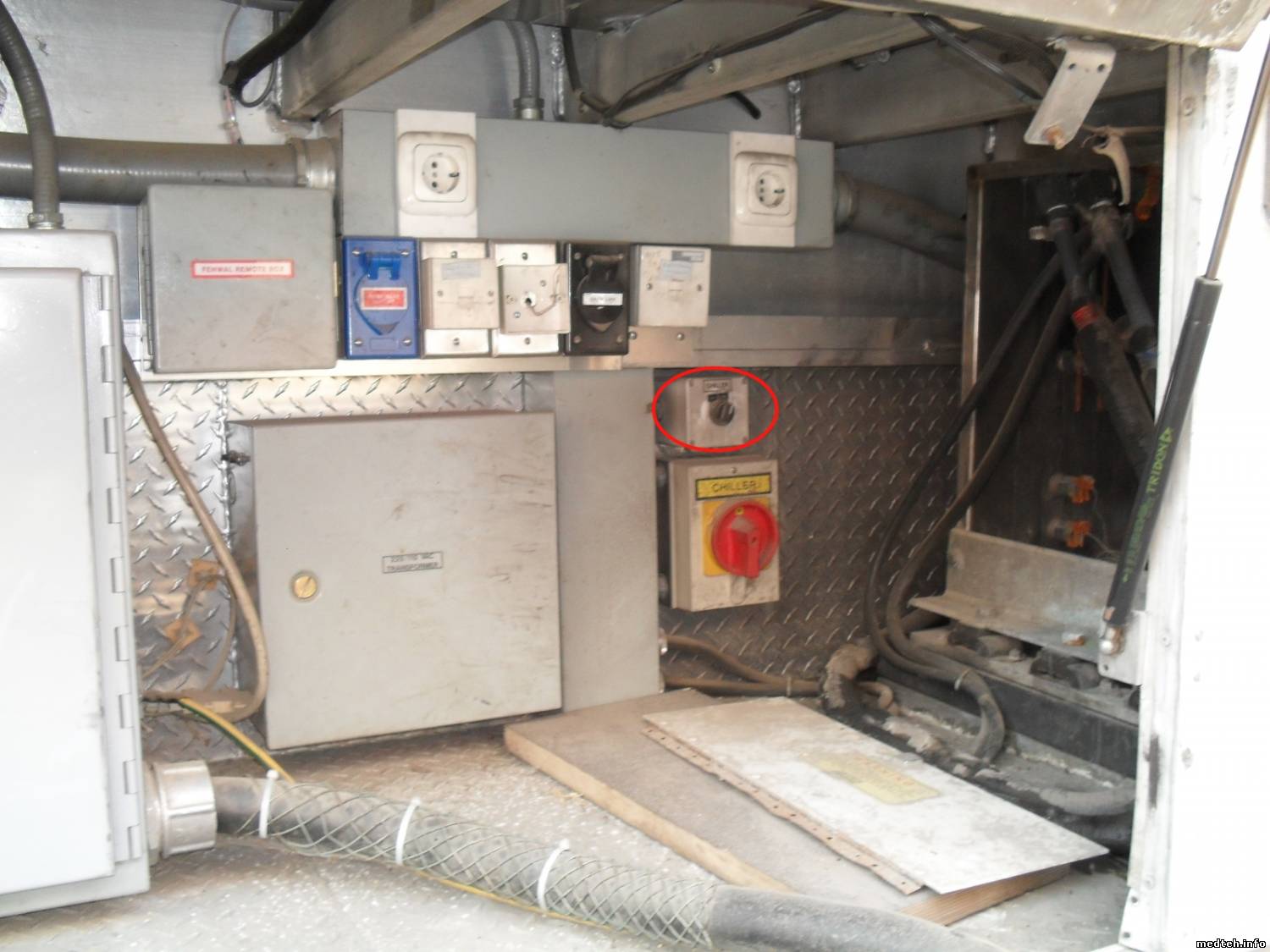

Климатическая система
В общем вчера вызывали меня по аларму - на щитке мигал тревожный индикатор "Чилер" и температуры были соответственно 37, 36 и 36. Приехали, почистили сетку чилера и конденсатор, полили вокруг из шланга водой (дабы остудить приточный воздух) и индикатор потух. wink Правда температура упала всего на один градус - до 36.
Как лучше производить обслуживание конденсатора чилера? Завтра кондиционерщики приедут...
Можно ли отключать питание чилера на непродолжительное время? (нужное для обслуживания) Вот фото чилера
Инфа по заправке гелием, ежели кому будет интересна, есть. Там же описана процедура обслуживания компрессора. Обращайтесь в ЛС, дам ссылку и пароль.
Сообщение отредактировал Homo_Sapiens - Среда, 13.Июл.2011, 00:37
linkor770Дата: Понедельник, 11.Июл.2011, 10:05 | Сообщение # 61
У вас сообщений: 37
инженер МРТ
климатика
мда... самая гадская конструкция конденсаторного блока, из тех что я видел..... Короче, проверь включается ли фан, и сколько у него скоростей. Ну и мои соболезнования при доступе для чистки. Он должен выезжать на салазках оттуда, попробуй. тогда проще будет.
Ну климатикам вынеси мозг, что бы проверили все. Да кстати там фан управляется термостатом. Он бывает козлит. В идеале его заменить на пресостат.[b]

климатика
Quote (Homo_Sapiens)
до двух часов можно смело. компрессор встает по перегреву на обратке около 38 градусов. у меня сейчас нормальная температура подачи воды 12 градусов. дельта должна быть где-то 6-10 градусов. Ну и посмотри проток. Надо около 8-10 литров в минуту.
Да, кстати, если что, можно встать на проточную воду из крана. Регулируешь давление на входе краном около 1 атм и обратку сливаешь в каналью.
Это всегда запасной вариант)))

Homo_SapiensДата: Среда, 13.Июл.2011, 00:33 | Сообщение # 67
У вас сообщений: 32
Одесса
Думаю информация будет полезной - для обслуживания конденсатора отключать чилер следует обоими рубильниками, сначала тем что поменьше (не красным), а потом красным.
Ними же он потом и запускается.
Сообщение отредактировал Homo_Sapiens - Четверг, 14.Июл.2011, 09:16
linkor770Дата: Среда, 13.Июл.2011, 09:18 | Сообщение # 68
У вас сообщений: 37
инженер МРТ
Думаю информация будет полезной - для обслуживания конденсатора отключал чилер тем рубильником, что поменьше (не экстренным).
Он только снимает питание на управлении. А силовые цепи остаются под питанием...
Я бы так не рисковал, мало ли куда сунешься...
Homo_SapiensДата: Среда, 13.Июл.2011, 12:43 | Сообщение # 69
У вас сообщений: 32
Одесса
Quote (linkor770)
Мыли аккуратно, только конденсатор и в выдвинутом положении. Ты считаешь нужно было совсем обрубить?
linkor770Дата: Среда, 13.Июл.2011, 13:59 | Сообщение # 70
У вас сообщений: 37
инженер МРТ
вообще то это элементарные меры безопасности при работе с электроустановками...
а так - примерно - я тут рядом с минами похожу аккуратно...

Также пошаливает блок питания - вместо нормативных 5,2 В выдаёт 4,9 В, что является нижним пределом.
Ну и постоянные скачки напряжения в сети - межфазное напряжение порой падает до 350 В...
Были подозрения на транссивер, но он оказался в порядке.
Есть еще кой-чё интересное. Оказалось что сей агрегат простоял несколько лет незадействованный вообще!
P.S.: На всех катушках кроме грудной теперь изображение отличное! Даже на коленной!
А вот на грудной сигнал очень слабый, изображение практически отсутствует.
Сообщение отредактировал Homo_Sapiens - Пятница, 22.Июл.2011, 11:35
AndreyNДата: Среда, 30.Янв.2013, 10:14 | Сообщение # 75
У вас сообщений: 29
В ноябре получил подобный аппарат из Англии, 31 сгорели тены подогрева вырубило все, замерз чиллер, система охлаждения градиентов.
В чиллере был залит гликоль но очень разбавленный.
после отогрева заменил на антифриз(розовый LUX).
