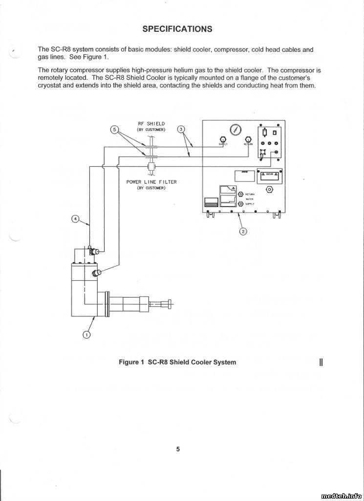

Aliec, вот сканы доки, что шла с системой.
Мы обычно ориентируемся на 2-а года. А дисплейсер по необходимости. Контролируя расход гелия. Как правило, дисплейсер выхаживает 2-3 качественных адсорбера.

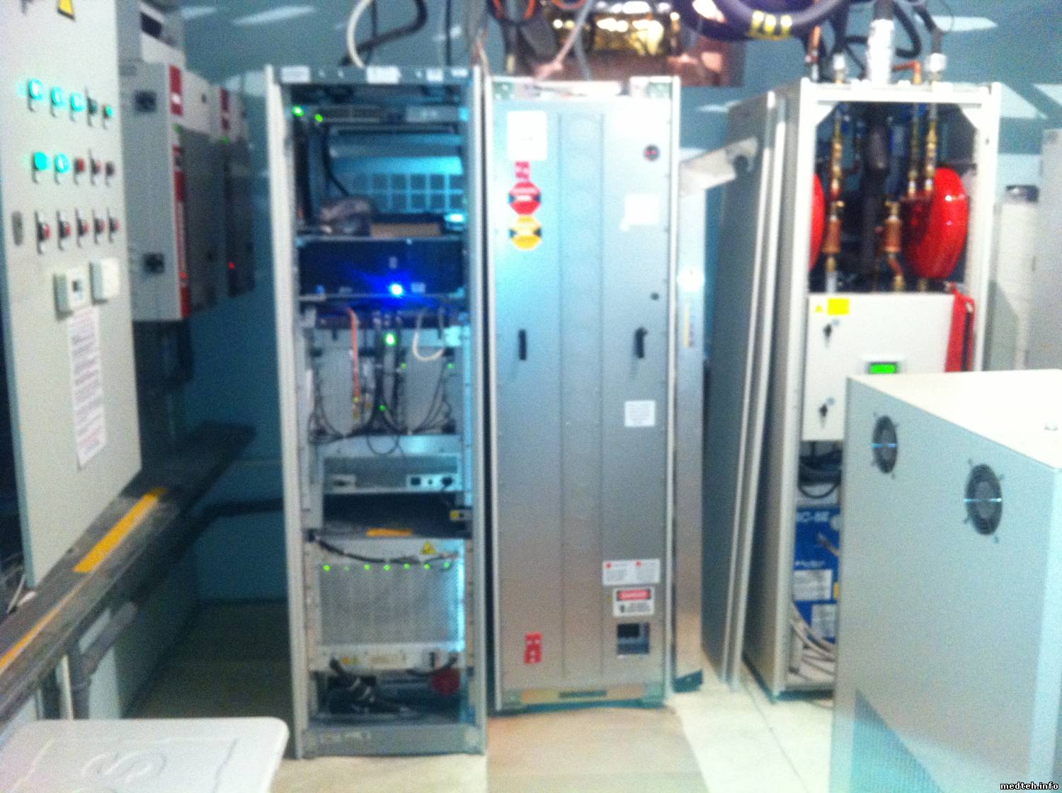

По поводу "Intera 1,5T бывают разные - огласите состав по блокам (DAS,Gradients...) Тогда будет понятно, что за "вторичный контур" вы имели ввиду.- привожу фото стоек, слево направо соответственно- DACC, Gradients (781), LCC, просто я предполагаю что охлаждение вторичного контура производит криокомпрессор, никакого бака нет с дистиллированной водой, но все же (поправьте если не так).
30т/часов это примерно 3,5 года, чет долго? В 18 месяцев ближе к истине, но вопрос тогда следующий, как проверить что его (адсорбер)
пора менять? Я так понимаю по давлению на датчике, 310-320 mBar и при выключенном где то 285, так в документации, и на практике у меня так и есть.
Еще вопрос касаемо газ гелия в криостате (F2000) - манометр там сверху на заправочной башне. Знаю норм. давление от 30 до 100 mBar, но вопрос в следующем, чем выше давление тем более интенсивно испаряется гелий, так я понимаю? Соответственно расход увеличится? У меня расход 2% в месяц, знаю это нормально, но опять же, что написано про нароботку в часах дисплейсера? И показания манометра на бочке если будут выходить за рамки 30-100 mBar, это можно принять как за показатель к замене дисплейсера? (50 mBar на данный момент)
С уважением Дмитрий
KVIДата: Среда, 22.Янв.2014, 18:32 | Сообщение # 83
У вас сообщений: 396
МРТ
Елец
Dmitriy86, прежде всего отделим мух от котлет. Криосистема - это одно, а охлаждение градиентов и градиентной катушки это другое. Несмотря на то, что криокомпрессор расположен в той же стойке LCC. Криокомпрессор - устройство, снабжающее холодную голову газообразным гелием под высоким давлением. Для охлаждения крикомпрессора используется холодная жидкость производимая чиллером. Градиентные усилители и градиентная катушка охлаждаются с помощью стойки LCC, которая по своей сути является теплообменником между градиентами и чиллером. LCC имеет два вторичных контура, снабженных кажды своей циркуляционной помпой. Один контур на градиентную катушку заполнен деионизированной водой с добавкой биоцида и ингибитора коррозии. Другой же - для градиентных усилителей и заполнен этиленгликолем (почему такая разница - вопросы к Филипсу). Также в блоке присутствует блок контроля температуры, который и управляет протоком жидкости от чиллера через теплообменники каждого контура. Чем и достигается регулировка температуры. Судя по фото имеется модификация LCC2 - с такой стойкой мне не приходилось иметь дело. В LCC1 же на расширительных бачках имелись прозрачные трубки через которые можно визуально определить уровень жидкости.Наверняка имеются датчики уровня.

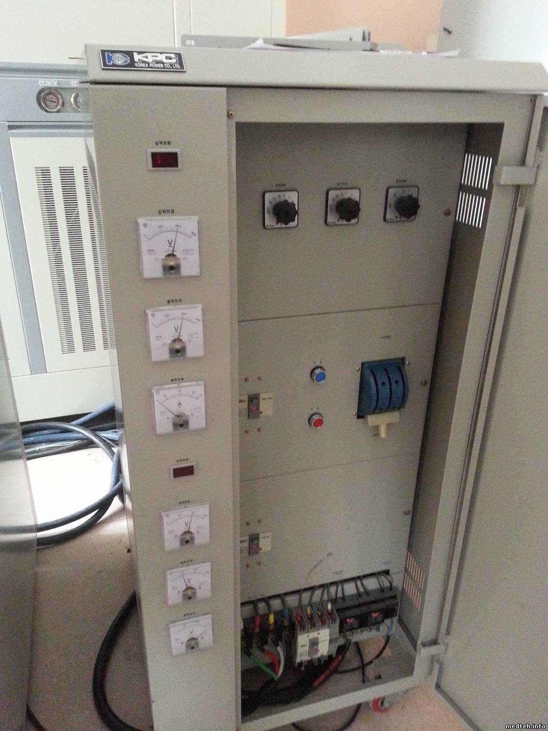

Прошу помочь советом/мыслью. Устанавливается 1,5T аппарат (на днях должна продолжится окончательная установка). Компрессор качает, бочка заправлена месяц назад до 100% (mitsubishi). След.этап - поднятие поля. Но есть проблема. Стабилизатор, когда стоит под полной нагрузке, может отключаться (вероятно, перекос фаз, с одного трансформатора идёт, но разными линиями, ИБП - нет). Производитель отмораживается, мол, нельзя поднимать поле. Что со стабилизатором, похоже, сам не знает. Говорит, во время транспортировки, вероятно, повреждён, не наши, мол, проблемы. Стаб. забавный: с него идёт 380 и 220 В (хотя может это и нормально). Покупайте, говорит, новый, а с этим, никак. Что делать, ума не приложу. ИБП на все оборудование нет (понимаю, что это не есть гуд, но других вариантов пока нет).
Симптомы: Если выключается стаб., отключаются только расходометр HE, остальное оборудование (RF-усил, град. усил.) пока не подключены. Компрессор подключен по другой линии, но через AVR (при выкл. AVR, он работает вместе с чиллером и кондеем).
Фото всего этого "чудо-добра" есть.

refrenДата: Воскресенье, 23.Фев.2014, 13:29 | Сообщение # 85
У вас сообщений: 317
Марка стабилизатора и его мощность?
Стабилизатор как то сигнализирует об ошибке (перекос фаз, либо высокое/низкое напряжение, может перегрев)?
Напряжение промеряли до него и после в разных режимах работы?
Какие токи через него проходят?
А какие у вас полные нагрузки, а какие холостые?
vincent199Дата: Воскресенье, 23.Фев.2014, 14:31 | Сообщение # 86
москва
refren, стаб очень забавный, чудо корейского приборостроения.
Доков никаких.
Компрессор тоже на фото.
Беспокоят показания Return Pressure (кто-то говорил что маловато).
http://photoshare.ru/office/album.php?id=392112
