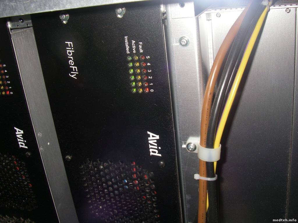

Дисковый массив Avid FibreFly (см фото). Пора менять один из 5 дисководов. Штатного ST336807fc не нашли. Как поставить вместо него дисковод большей емкости (или заменить все сразу)? Существует ли инструкция к указанному диск. массиву?

поменяла нам тошибка в Activion16 блок Avid FibreFly с 5 дисками ST373455FC
Вскрыли блок, а там просто обычный блок питания ATX 250W не работает.
Подключили новый, все крутится и мигает, только у нулевого диска Fault.
Вот как-то так

На ИМАГ 0711 правый блок это процессор к сом порту можно подключить обычный комп и наблюдать за загрузкой винтов в программе гипертерминал

1. FiberFly Avid блок питания 250W ATX-форм фактор, да согласен, но характеристики другие по выходному...
2. Винты поштучно поменять можно, есть в продаже, но без последствий не получится, поверьте fault не спроста светится у 404, не вы первые, скупой платит трижды помните, но не в данном случае соглашусь, на порядок выше расходы будут после...
3. Терминалкой VxWorks увидите, и что? экспериментами, уложите всю реал-тайм систему, это вам не Линух ковырять...
и там много подводных камней, ваши попытки чинить своими силами, это тоже самое, что электрик 2 категории сможет космический корабль починить в кротчайшие сроки... но взлетит ли корабль еще большой вопрос...
