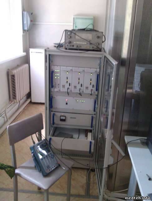

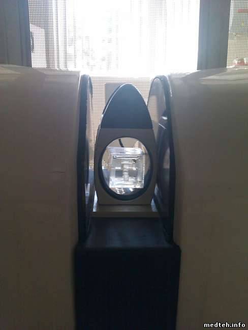

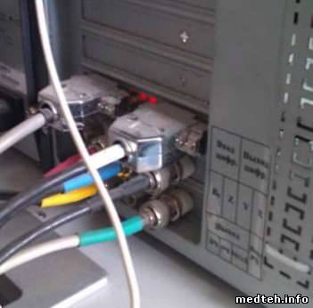

Состоит из:
1. Постоянного магнита с градиентными катушками и подогревом, там же находится "малошумящий" предусилитель. В зазор постоянного магнита (отшиммированный) устанавливаются 3 сменные катушки разного размера (на фото с фантомом)

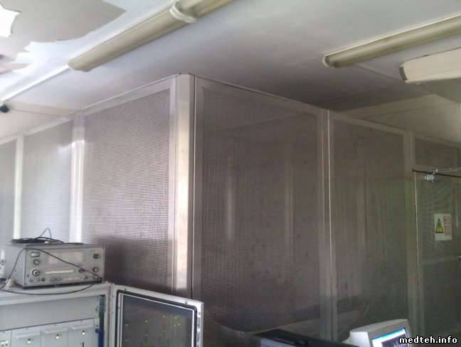

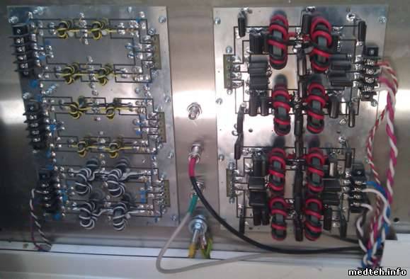

2. Клетки с фильтрами и дверью.

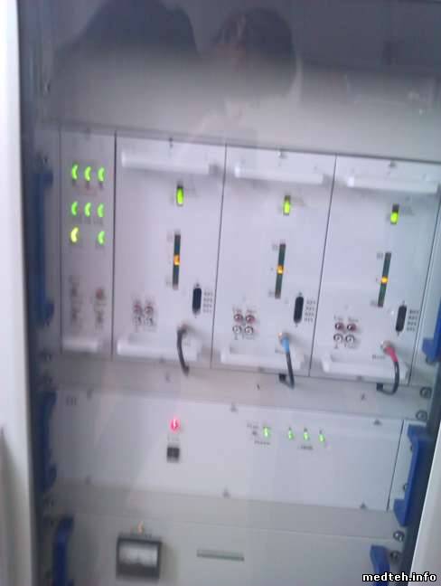

3. Стойки в которой смонтированы: градиентные усилители и их блок питания, передатчик (УМ) и блок питания передатчика и приёмника; блок питания секции нагрева...

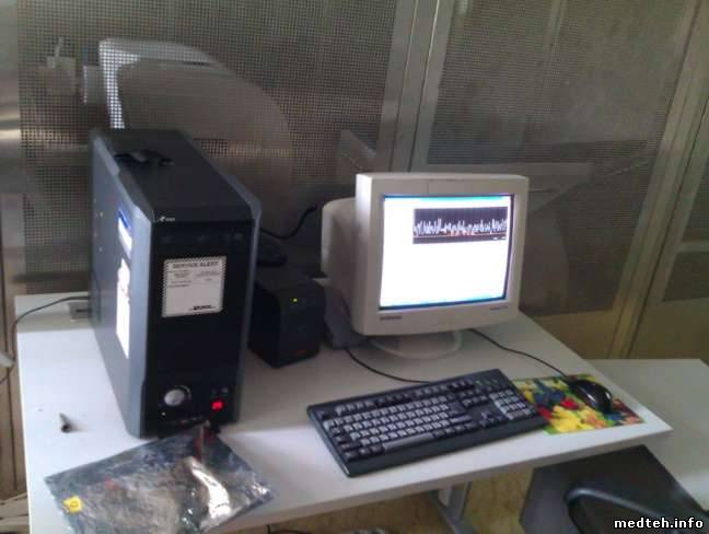

4. Компьютера с ПО МРТ, в котором установлены три доп. платы: DSP, плата градиентов с ЦАП, радиочастотная плата с цифровыми передатчиком и приёмником.

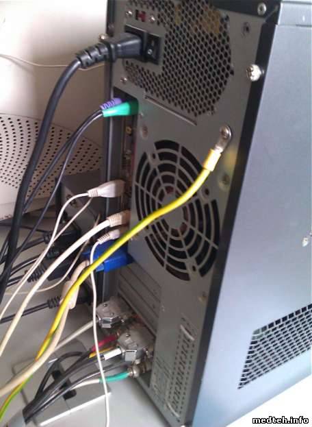

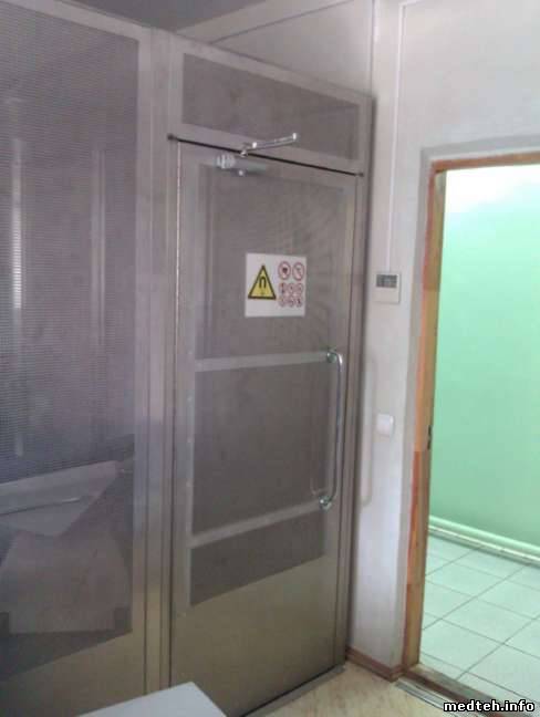

Вообще он какаой-то недоделанный (недодуманный). Вроде фильтры есть, но сами они не эканированные (закрываются пластмассовой крышечкой). Вроде дверь в клетку есть, но никакого контактирующего уплотнения на ней нет. Вроде компенсирующая катушка и усилитель к ней есть, но к нему ничего не подключено, а провод питания свёрнут и лежит в стойке.
А еще интересно, что в сетевой фильтр компьютера включен... холодильник в котором хранится выдаваемое рентгенологам молоко biggrin
4524982.jpg (32.0 Kb) · 9453933.jpg (31.9 Kb) · 9369659.jpg (33.2 Kb) · 1178494.jpg (33.9 Kb) · 2009513.jpg (12.5 Kb)

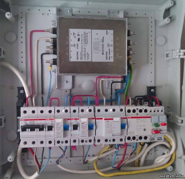

Ломастер, Вы угадали, я сразу не заметил- в фильтр воткнут удлиннитель в который включены:
1. холодильник;
2. микроволновка;
3. электрический чайник.
-всё это предусмотренные изготовителем опции... biggrin

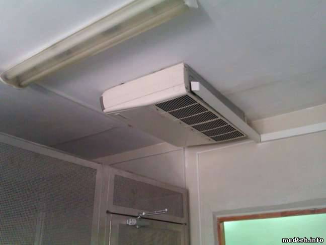

Здесь ещё фотки: сетевой фильтр, клетка, дверь в клетку, "система" кондиционирования, силовая стойка, рабочее место, опции:
