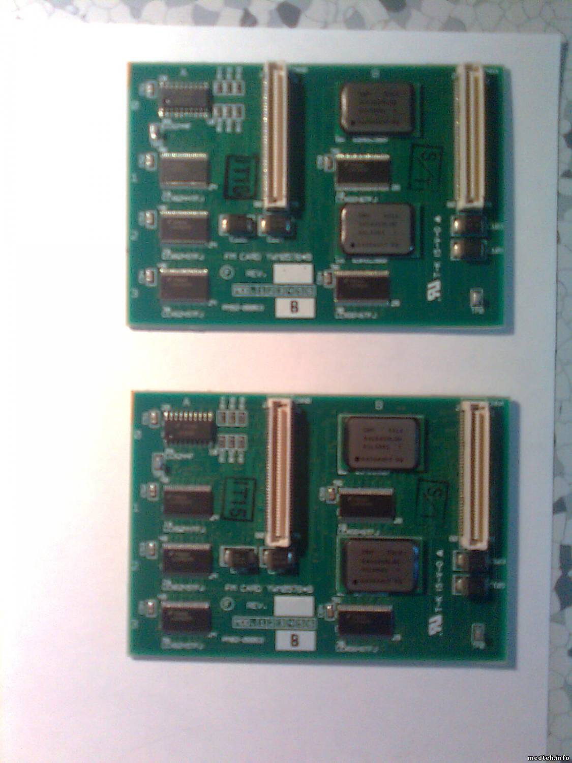

Quote (SRG)
У Вас типовая неисправность. В рабочей станции NAVIBOX есть две маленькие платы для обработки изображения. Они специфичны для машины О2 SGI.
Вы имеете ввиду эти платы?
ServoДата: Пятница, 27.Май.2011, 16:03 | Сообщение # 6
У вас сообщений: 24
High level
NA
нет, это не все. Это FM платы, а стоят они на плате РIР, которых в этой конкретно машине одна. Может быть проблема как в FМ, так и РIР. К сожалению проверить что гадит без подмены сложно.
