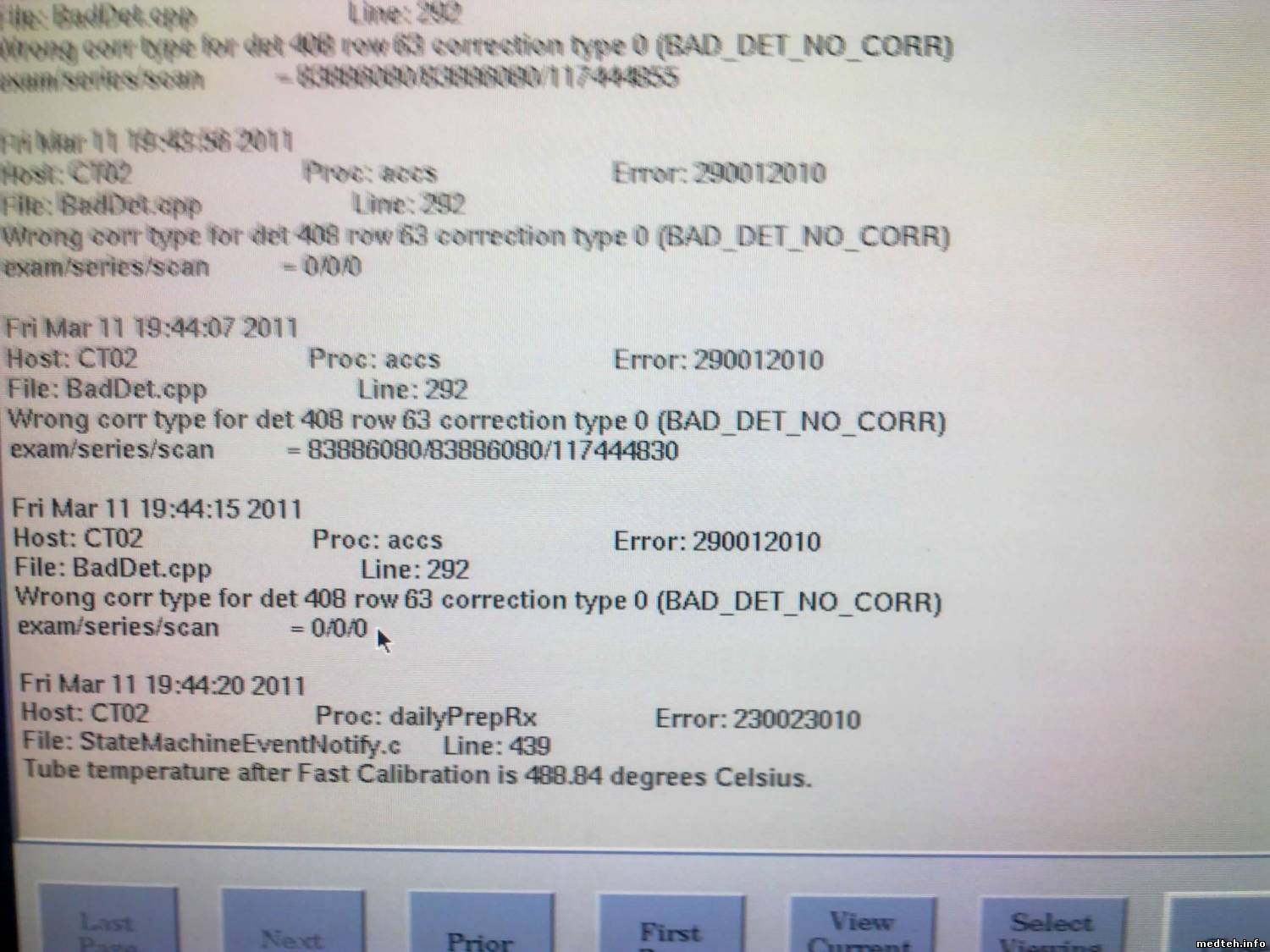

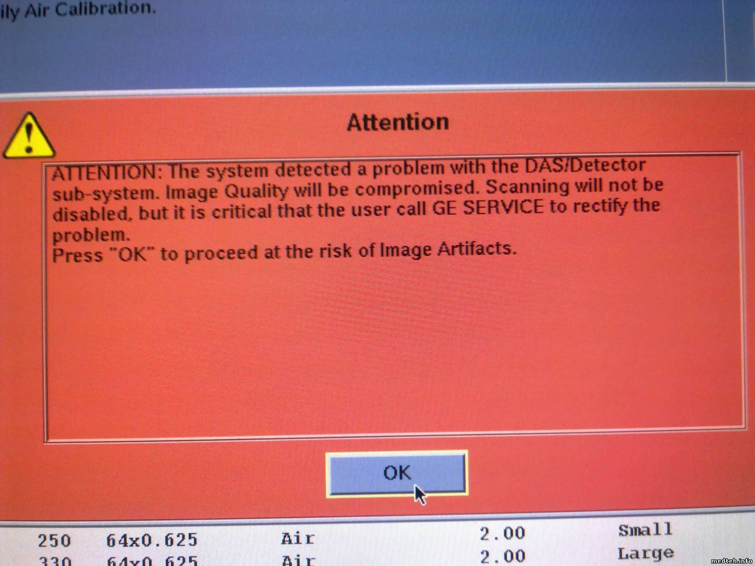

На GE VCT Lightspeed 64 в журнале ошибок вот такие сообщения: wrong corr type for 408 row 63 correction type 0 (BAD_DET_NO_CORR). Ругается при FastCal.
Артефактов на изображении нет. Фото прилагается. Подскажите каким тестом можно выявить какой детектор неисправен?

Похоже на битый детектор...
А после ОК скан дает сделать?
Если да, то что получается?

После нажатия кнопки ОК проходит все до конца. А какую калибровку?

Сделай скан пластикового фантома на большом SFOV. Скорее вышла из строя плата детектора крайняя и поэтому на снимках не видно артефактов.

это 26 модуль детектора!
