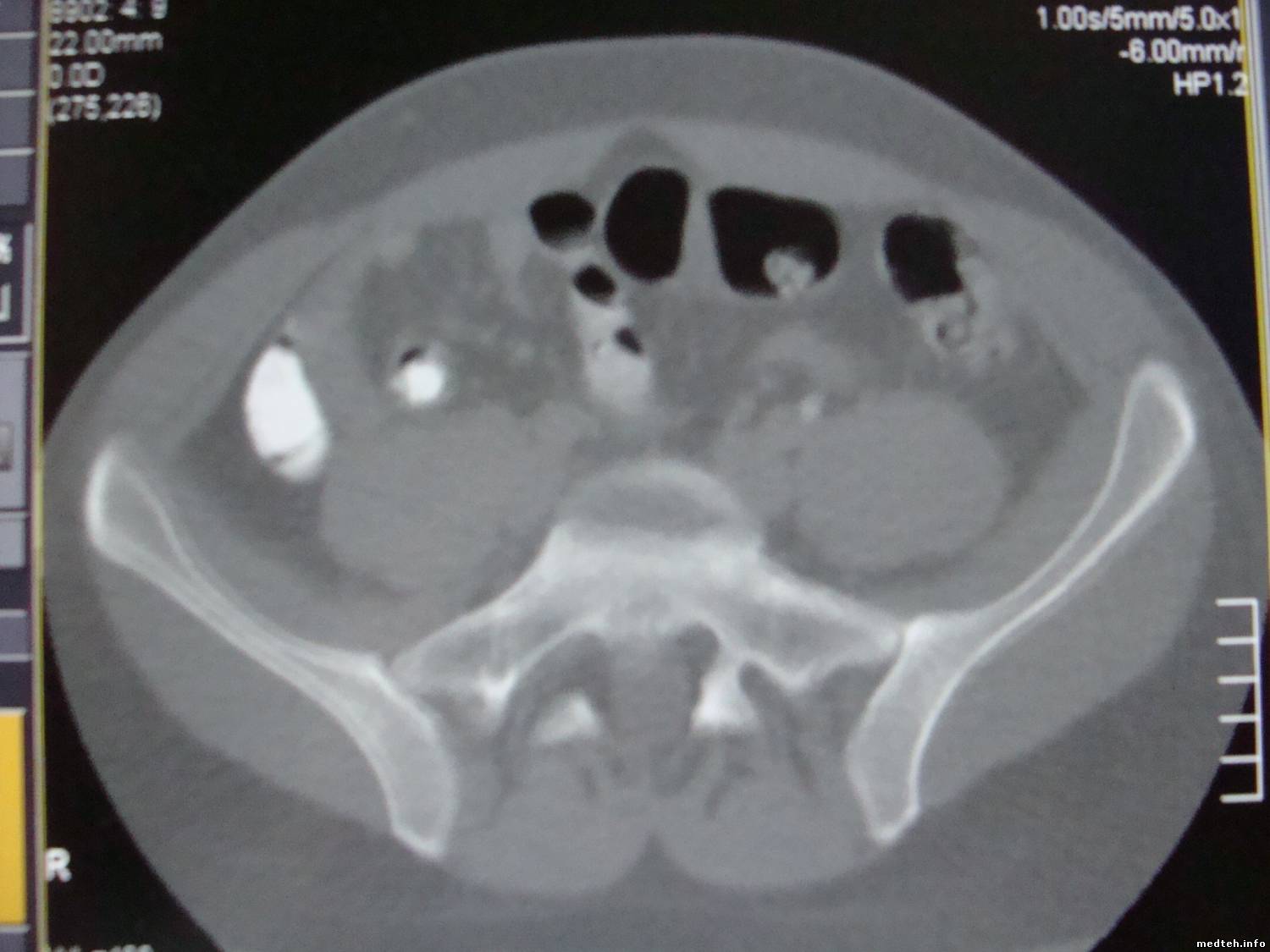

ТигрДата: Пятница, 25.Фев.2011, 00:21 | Сообщение # 4
У вас сообщений: 35
Инженер службы сервиса
Saint-Petersburg
А вот и фото.
Если кому интересно.
Как видно - присутствует элемент двоения, например кости, слева, на картинке.
Всё что нам необходимо - это Знание, да ещё - Воля, чтобы воплощать это знание в жизнь.
Сообщение отредактировал Тигр - Пятница, 25.Фев.2011, 00:22
marfa-555Дата: Пятница, 25.Фев.2011, 02:04 | Сообщение # 5
У вас сообщений: 157
рентгентехник
Привут!!!
(т.к. труба уже до 400 000 доходит,
Обычно при такой наработки требуется замена R-трубки.
ТигрДата: Пятница, 25.Фев.2011, 08:38 | Сообщение # 6
У вас сообщений: 35
Saint-Petersburg
Я бы сказал что трубка меняется не в плановом режиме (по показанию счётчика), а по мере необходимости - как только появляются первые предпосылки - пробои и соответствующие ошибки. А на счёт выработки трубки - как уж повезёт (у кого и 200 000 проедет, а у кого и 400 000 - смотря в каком режиме эксплуатировать).
marfa-555Дата: Пятница, 25.Фев.2011, 11:21 | Сообщение # 7
рентгентехник
По идеи при включение комплекса проходят тесты в том числе параметры R-трубки.
R-трубка характеризуется многими параметрами, а главное Х-лучами измеряемые в рентгенах, зивертах, греях, итд итп.
Судя по вашим снимкам этого параметра у Вас и нехватает.
у кого и 200 000 проедет, а у кого и 400 000 - смотря какая жирность пациента (вес объекта).
