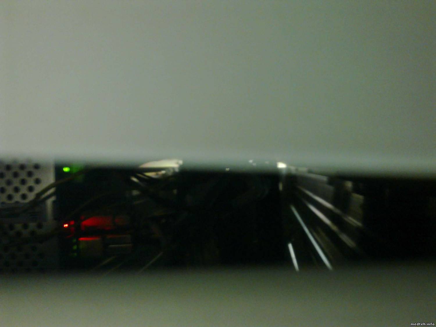

Сегодня включился без проблем. И думаю до выходных эта ошибка проявлять себя не будет. А в понедельник опять тоже самое повториться. Вот фото в обычном режиме работы. Когда стол не инициализируется красная единица мигает, а в нормальном режиме горит постоянно. И вроде три зеленых леда под единицей при поломке не горят.

Это как удалось так сфотографировать, что ни чего не разобрать...
Про мигающую единицу уверен?
Спиши или сфоткай шильдик блока.
Ну и ждем понедельника...
Посмотри как ведут индикаторы при включении?
Особенно 7-сегментный.
