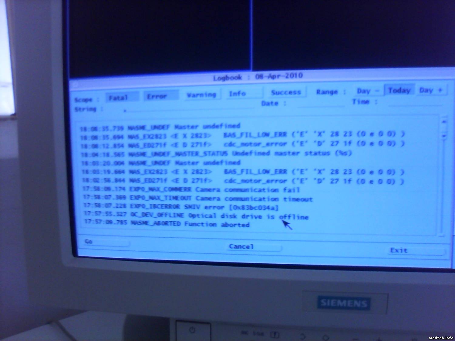

Люди отозвитесь на просьбу о помощи с томографом Siemens Ar. Star
Если у кого-нить описание кодов ошибок, которые отображаются на LCD Display Master_SP?
Желательно не на китайском, гугл ОЧЕНЬ плохо переводит :(
Может есть хотя б на английском, или подскажите где искать в родном service-manuale.
На ПК после Сheckup'a появляются постоенные уведомления Measurment disabled; camera comunication fail.
В сервисном режиме, тесты watchdog не проходят, так, как "master failed".
По запросу на RESET ругается ошибками: на LCD экране Master (плата D30) кодом EX2830, а на ПКв Logbook <E X 2830> BAS_FILL_LOW_ERR

GeorgySmith, спасибо за труды уже разобрался...
В томографе накрылась плата Filament Control (подогрев), прогорели контакты с инвертора, да к тому же "подпаленой" оказалась плата разделения напрежения. В общем, "горел" т.н. GEL (Generator Electronics).
Вобщем перебрал томограф полностью, но запустил shok
Всем спасибо, кому нужно будет что-то по томографу Siemens Ar. Star - обращайтесь!
