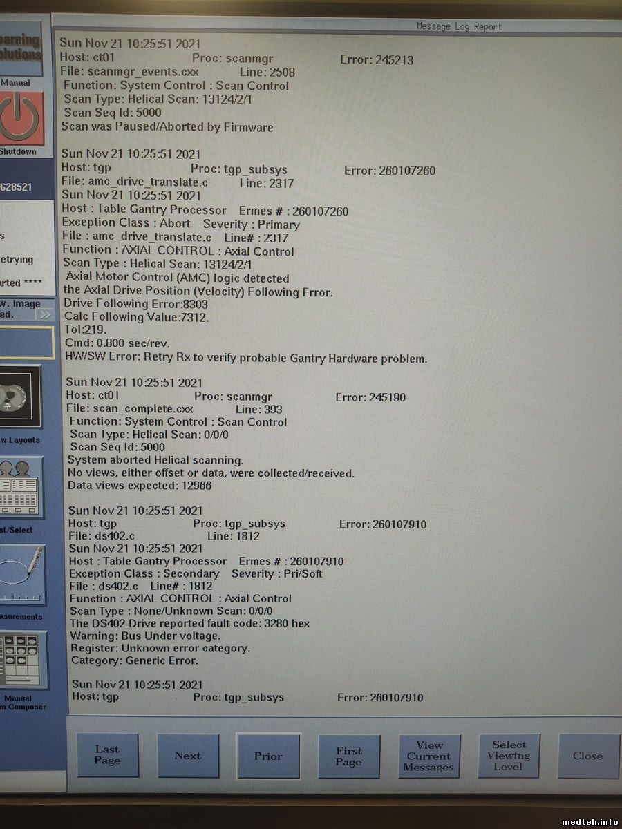

Может кто сталкивался, подскажите.
Аппарат сначала стал периодически сбоить при исследованиях, потом через раз, сейчас вообще не даёт сканировать.
Ошибка на фото возникает сразу после начала раскрутки гентри. Сначала идёт ошибка по Axial Drive position, потом много одинаковых по DS402 drive.
Причём, на медленных оборотах 1об.в/1сек, крутится нормально, без ошибок.
Если же скорость 1об/0.8сек и ниже, то начинает раскручиваться и встаёт по ошибке.
Проверяли много что, меняли энкодер, ничего не поменялось. Всё питания на axial контроллере в норме. На самом контроллере в этот момент ошибок нет. Обмотки двигателя в норме, сам он без ремня вращается свободно. Натяжение ремня ничего не меняет.
Понятно, что у него нестыковки при замере реальной скорости и расчётной. Но вот чем это вызвано? ...
Сейчас остались варианты: менять контроллер для проверки, либо двигатель.
