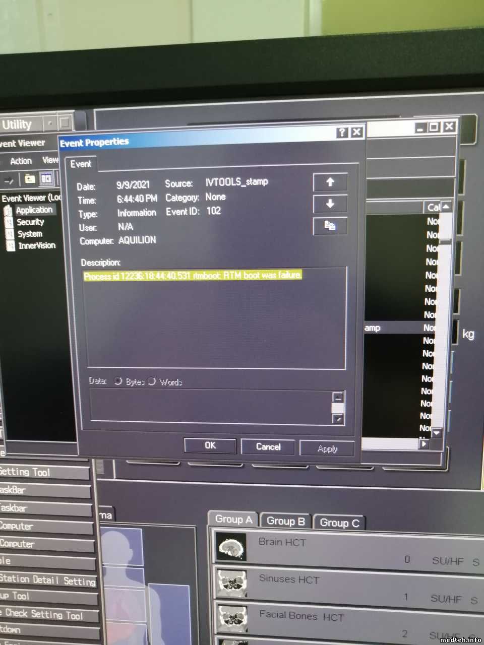

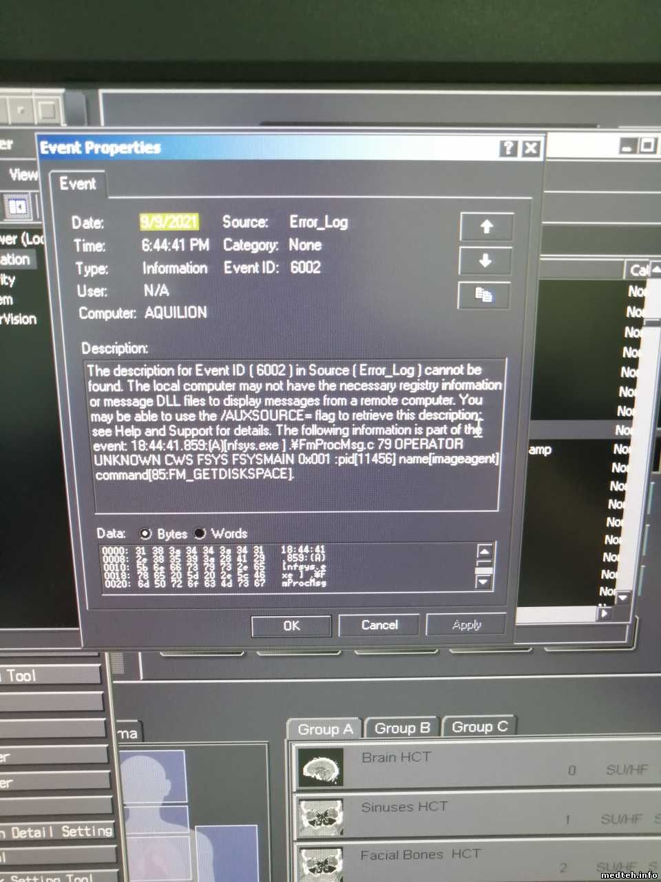

Посмотрел логи и при появлении этого окна пишется лог RTM boot was failure.
Заметил, что в процессе запуска происходит несколько ресетов RTM /recon.

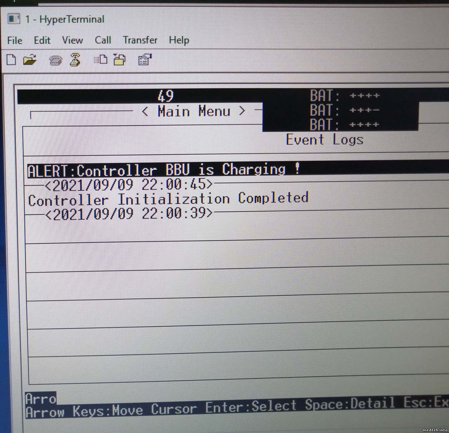

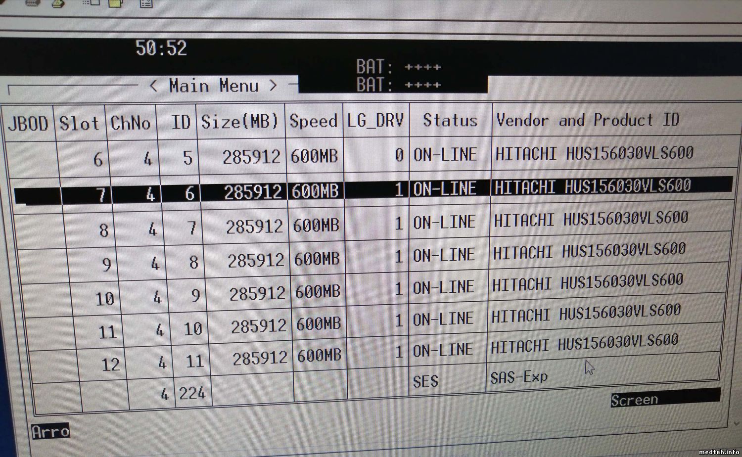

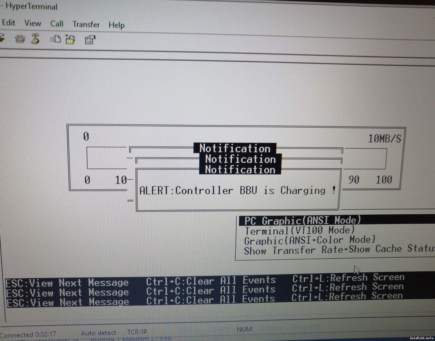

Подключался через терминал к контроллеру имидж дисков - ошибок нет, только предупреждение о умирающей батарейке контроллера.

bespalnik72Дата: Пятница, 10.Сен.2021, 16:29 | Сообщение # 4
У вас сообщений: 320
Фото терминала ...
586
Ilya_klДата: Пятница, 10.Сен.2021, 19:10 | Сообщение # 5
У вас сообщений: 28
Ок

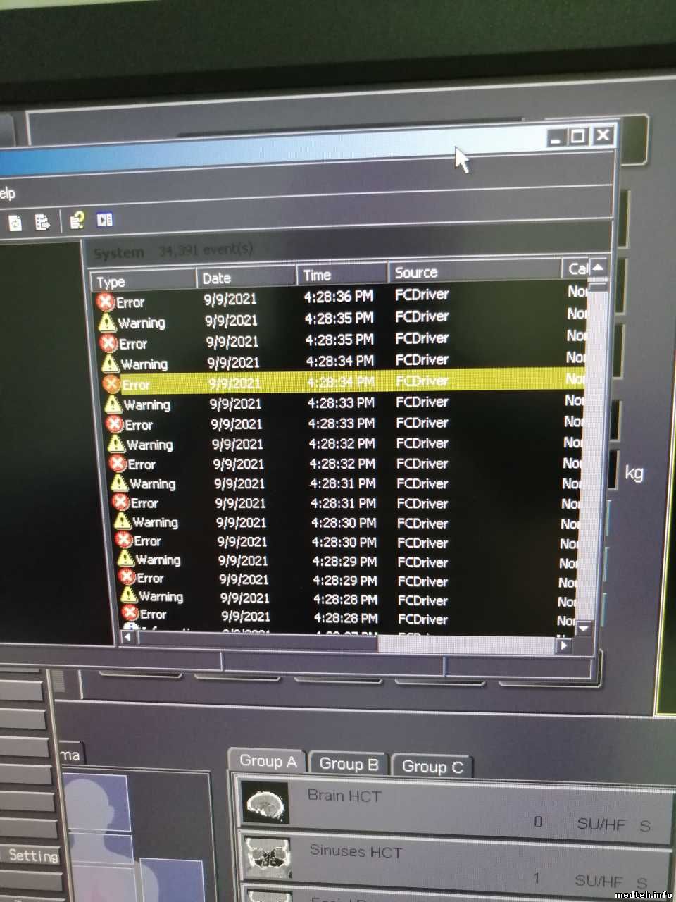

Ilya_klДата: Пятница, 10.Сен.2021, 19:13 | Сообщение # 6
У вас сообщений: 28

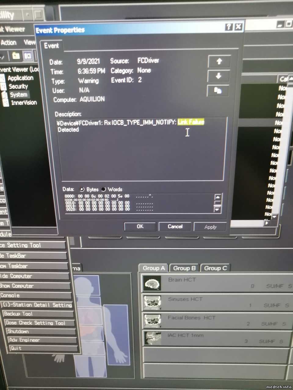

Фото некоторых логов
BomberbugДата: Четверг, 16.Сен.2021, 19:36 | Сообщение # 7
У вас сообщений: 713
engineer
Ошибка FCDriver - потому что ошибка по оптике, но сама оптика тут ни при чем - у Вас RTM-плата (скорее всего) не прогружается.
не уверен какой у Вас блок реконструктора - "старого" типа с кучей плат или уж поновее.
Вот если старый - можно попробовать платы передернуть...
