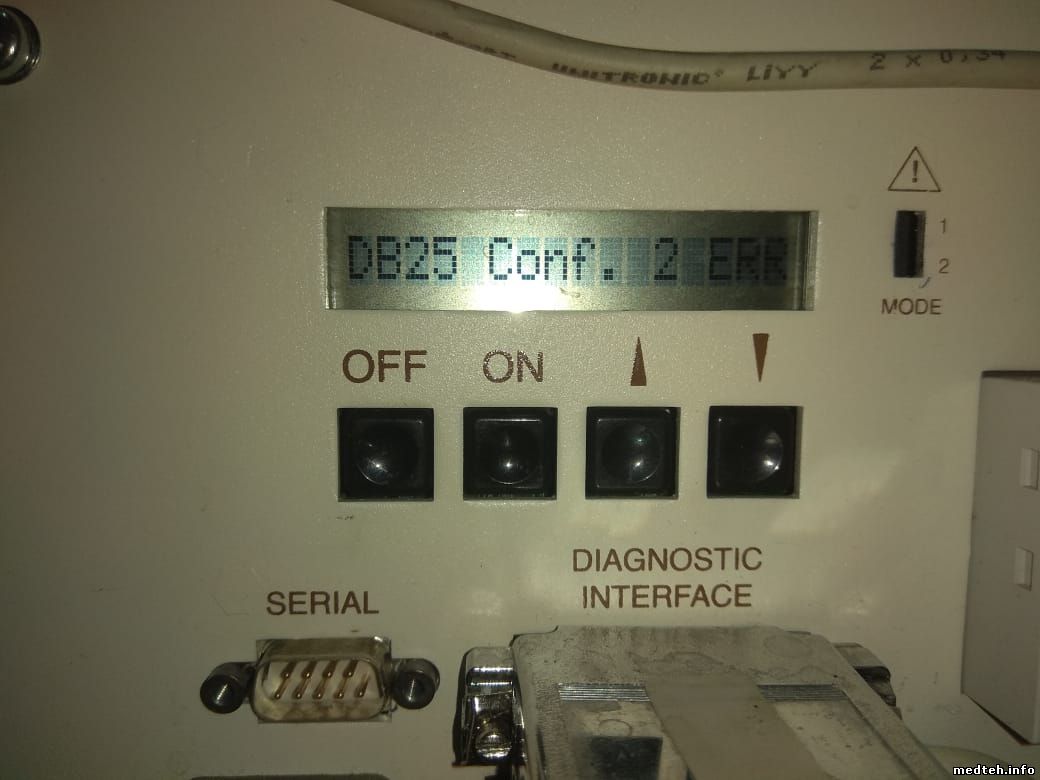

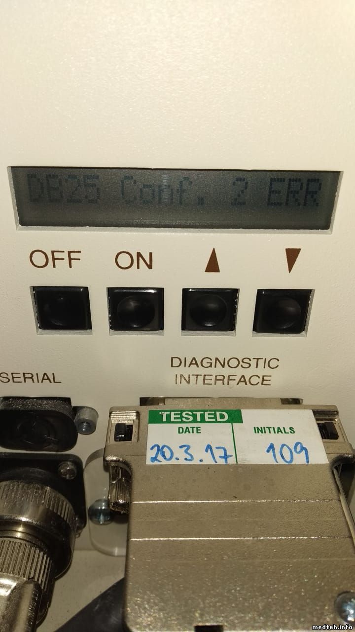

Отключается с сообщением
"DB25 Conf. 2 ERR" при повышении давления в криостате выше 15,5 psi.
Перезагрузка MSUP не помогает. Ошибки MSUP не выявляются.
Помогает переключение в 1 режим, компрессор запускается. После снижения давления до 15,4 psi 2 режим включается без ошибок.

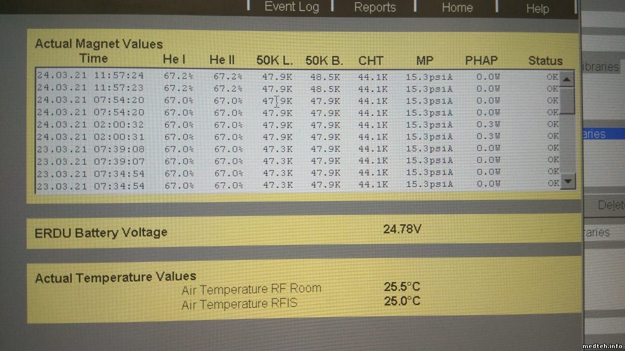

Ошибка на компрессоре

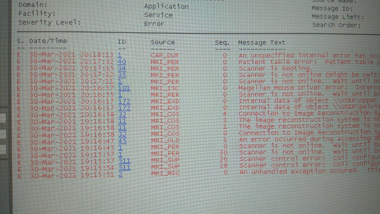

Лог ошибок

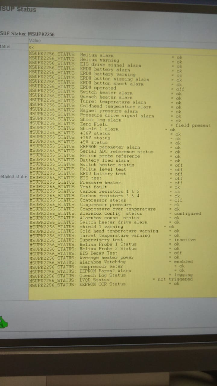

MSUP Status

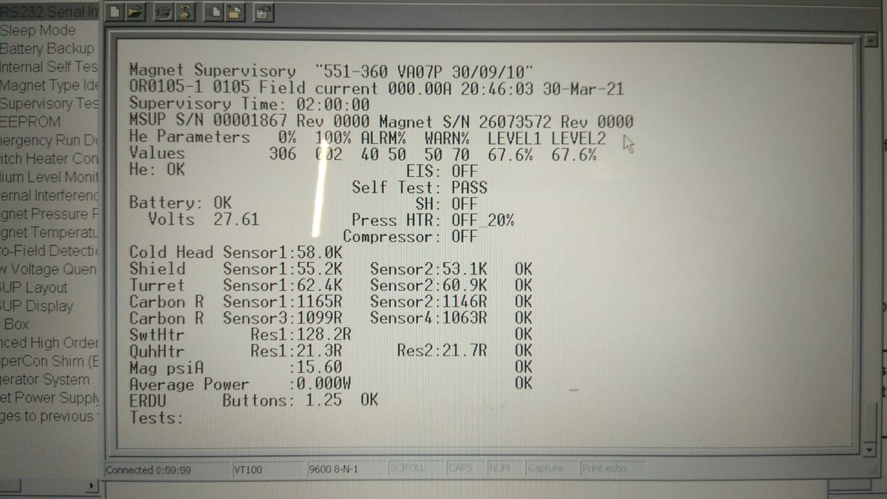

MSUP через RS232

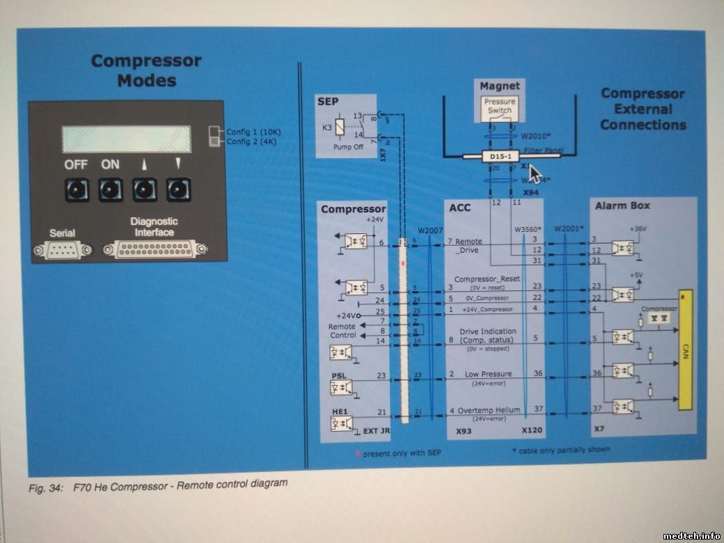

Solar, судя по твоей картинке - внешнее управление компрессором это две верхние оптопары. Верхняя (6 пин) дистанционное включение. Вторая сверху (5 пин) перезагрузка (сброс). Повесь на эти пины внешние светодиоды (естественно с балластными резисторам для 24 в) для отслеживания статуса.

KVI, совершенно правильно, при размыкании 6 пина должна происходить дистанционная остановка компрессора. И просто появляться сообщение об этом ("OFF").
А тут почему-то появляется ошибка.

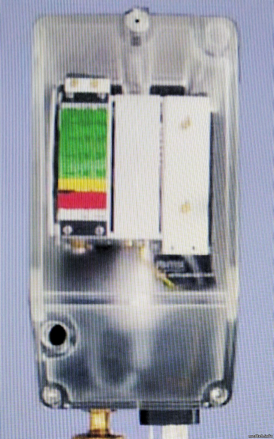

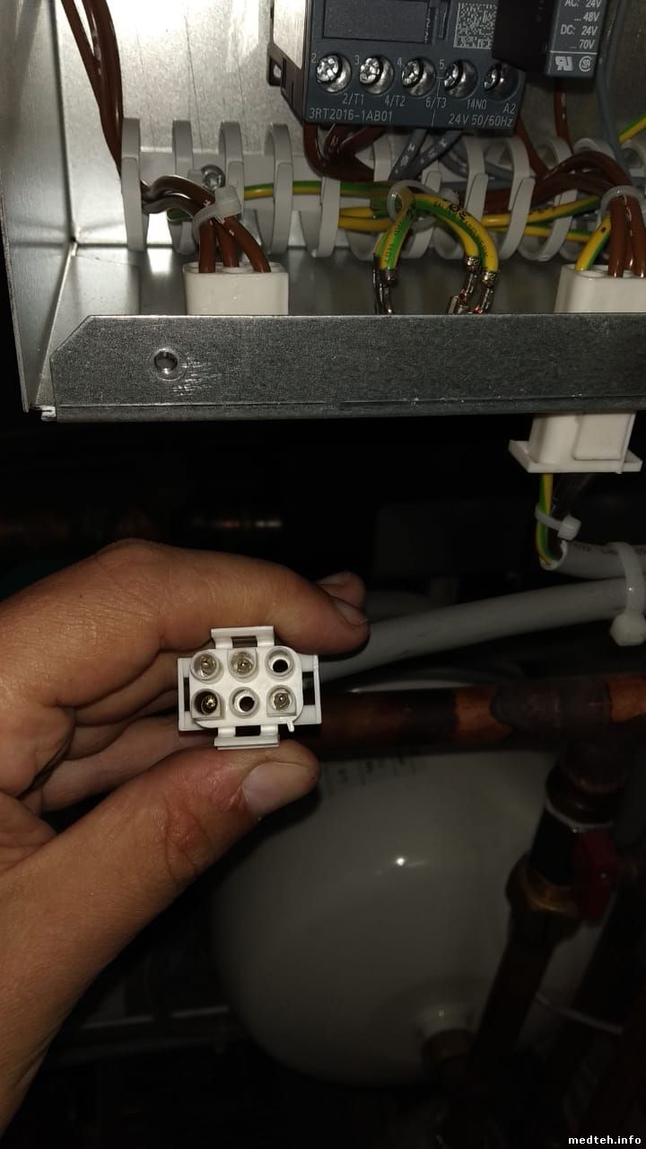

Pressure switch должен размыкаться при ПОНИЖЕНИИ давления в криостате ниже +0,2 psi относительно атмосферы. Это, по сути, предохранитель, чтобы вовремя остановить компрессор и не насосать воздух в криостат.
Он вот здесь находится, в Pressure Control Unit:
Проблема, похоже, именно в этом Pressure switch. При дальнейшем повышении давления в нем, вероятно, ухудшается контакт (не так, чтоб оптопара погасла, а чтобы чуть "помаргивала"). Если есть такая "светомузыка", компрессор вполне может ее квалифицировать как ошибку разъема. Но просто глазом через внешние светодиоды такое надежно не определишь.
Поэтому и интересуюсь: по какому именно алгоритму компрессор определяет ошибку DB25? Эту информацию я пока что не нашел.

2) Питание +24В, которое компрессор выдает через 25-ый пин дли питания оптопар в ABX, мониторится на коллекторах ключей своих оптопар (пины 14, 21, 23) для проверки целостности цепи.
Например, если контроллер компрессора не генерирует ошибку "Gas Temp Error", то в случае целостности подключения MREF к ABX на 21-ом пине должно присутствовать напряжение +24 (т.е через диод оптопары в ABX). Если напряжение отсутствует - ошибка конфигурации.
Кстати, в документации на Avanto ошибка в иллюстрации "Figure 206 F-70 Compressor Remote Control Diagram" - уровни состояния ошибки (0VDC/24VDC) ровно противоположны документации на F70.
