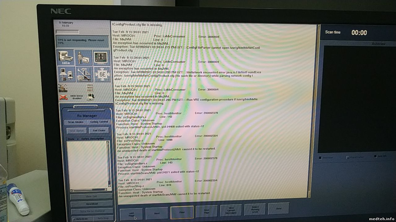

При запуске машины выдаёт ошибку TPS not responding.
Делаю reset TPS, ничего не меняется TPS not successful.
При осмотре шкафа заметил не загружается VRE. Может кто сталкивался с такой проблемой.
Поделитесь мануалом на реконструктор, если он есть у кого.

doniДата: Воскресенье, 14.Фев.2021, 01:39 | Сообщение # 3
У вас сообщений: 105
Узбекистан
Узбекистан
Вот он:
http://www.medteh.info/_fr/189/1583568.jpg
И ошибки:
http://www.medteh.info/_fr/189/4671579.jpg
И ещё:

У меня намного древнее машина ... и сервис соответственно к нему ... Ну тогда начинаем с блока питания, скорее всего свой встроенный жесткий диск ...надо искать куда монитор, клаву подсунуть, тесты диска ! Сделать Бэкап конфигурации , возможно надо переустанавливать софт, GE любит всунуть установку софта типа на имаджер в основной софт ...
Посмотри может типа свитча дополнительного что то есть ...TPS тоже за обмен отвечает ...

doniДата: Воскресенье, 14.Фев.2021, 18:22 | Сообщение # 5
Узбекистан
Узбекистан
Подключил монитор, клавиатуру, мышку. Проверил блок питание работает отлично. Проверил диски на бэдсекторы там тоже вроде в порядке. Все загружается сделал бэкап и образ на всякий случай. Установить софт не получается из-за того что нет софта на него

fred1Дата: Воскресенье, 14.Фев.2021, 21:55 | Сообщение # 7
У вас сообщений: 551
Анапа
Может у тебя Ovation ? На этот есть мануал ...Проверь сеть , там должен быть свитч сетевой, он не совсем простой , у него есть опция по сбросу. Она описана в сервисе ...что то типа роутера ... Лет 7 назад была проблема на Ovation , сброс этого свитча помог .

doniДата: Воскресенье, 14.Фев.2021, 22:11 | Сообщение # 8
Узбекистан
Узбекистан
Делал и сброс сетевого свича. Это точно ProFile 0.2t

Мануал по кодам ошибок есть у вас. В моем сервис мануале иммено код ошибок нет.
resonansДата: Вторник, 16.Фев.2021, 14:42 | Сообщение # 13
У вас сообщений: 147
ЮгУкраины
Это Profile HD. С более старым Профайлом имеет совсем мало общего.
