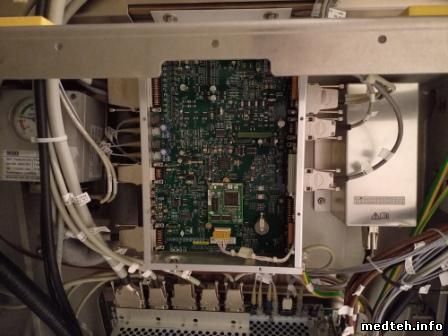

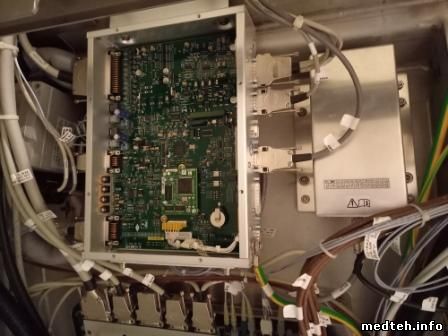

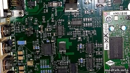

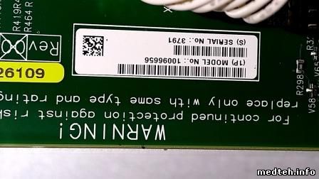

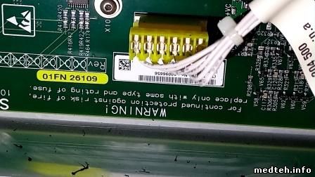

Кто-нибудь подскажет, где можно приобрести плату с МР томографа MAGNETOM ESSENZA, А Tim+DotSystem (производства Siemens). Судя по всему, эта плата (MSUP) "мозги" аппарата. На ней сгорела микросхема J43 (выгорел корпус).
Или хотя бы узнать маркировку микросхемы и попробовать её заменить.
