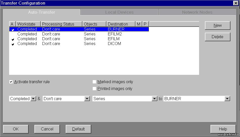

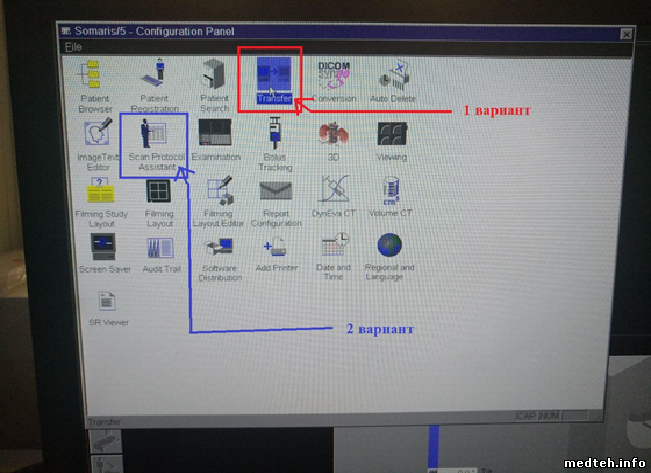

Попробуйте через Options->Configuration->Transfer создать новое правило автоматической передачи.
Пример заполнения полей:

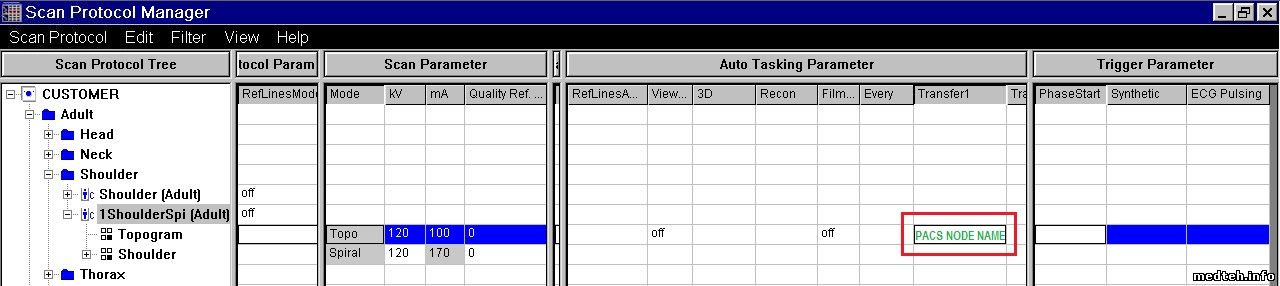

Если это не сработает, значит нужно настраивать автоматическую передачу для каждого протокола в отдельности через Options->Configuration->Scan Protocol Manager.
Выбираем любое исследование. Выбирает любой протокол в этом исследовании.
В разделе Auto Tasking Parameter в колонках Transfer1 и/или Transfer2 (если требуется несколько) указываем предварительно настроенные пути рассылки (т.е. ваш PACS):

Odyssey, спасибо за информацию о протоколах,но дополнительно допишу.В некоторых версиях ПО у КТ Сименс есть либо Scan Protocol Assistant, либо Scan Protocol Manager. По сути там интерфейсы будут различаться,но протоколы нужно выбирать такие же как и на отправку во врачебную станцию Syngo,тут практически не ошибетесь.

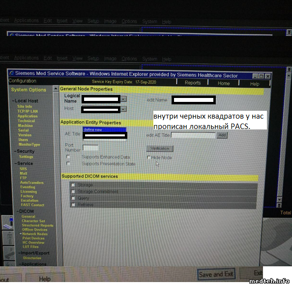

Знаю как на Симфони. Сначала надо ноду настроить (куда отправлять) через сервис в конфигурации - IP adress и AE title. Потом заходите во вкладку System\Configuration\Transfer и во вкладке Auto transfer создаете условия для отправки данных. В выпадающих списках обычно ставится (слева-направо): Completed, Dont Care, Image, нода. И галочку не забыть Activate.
