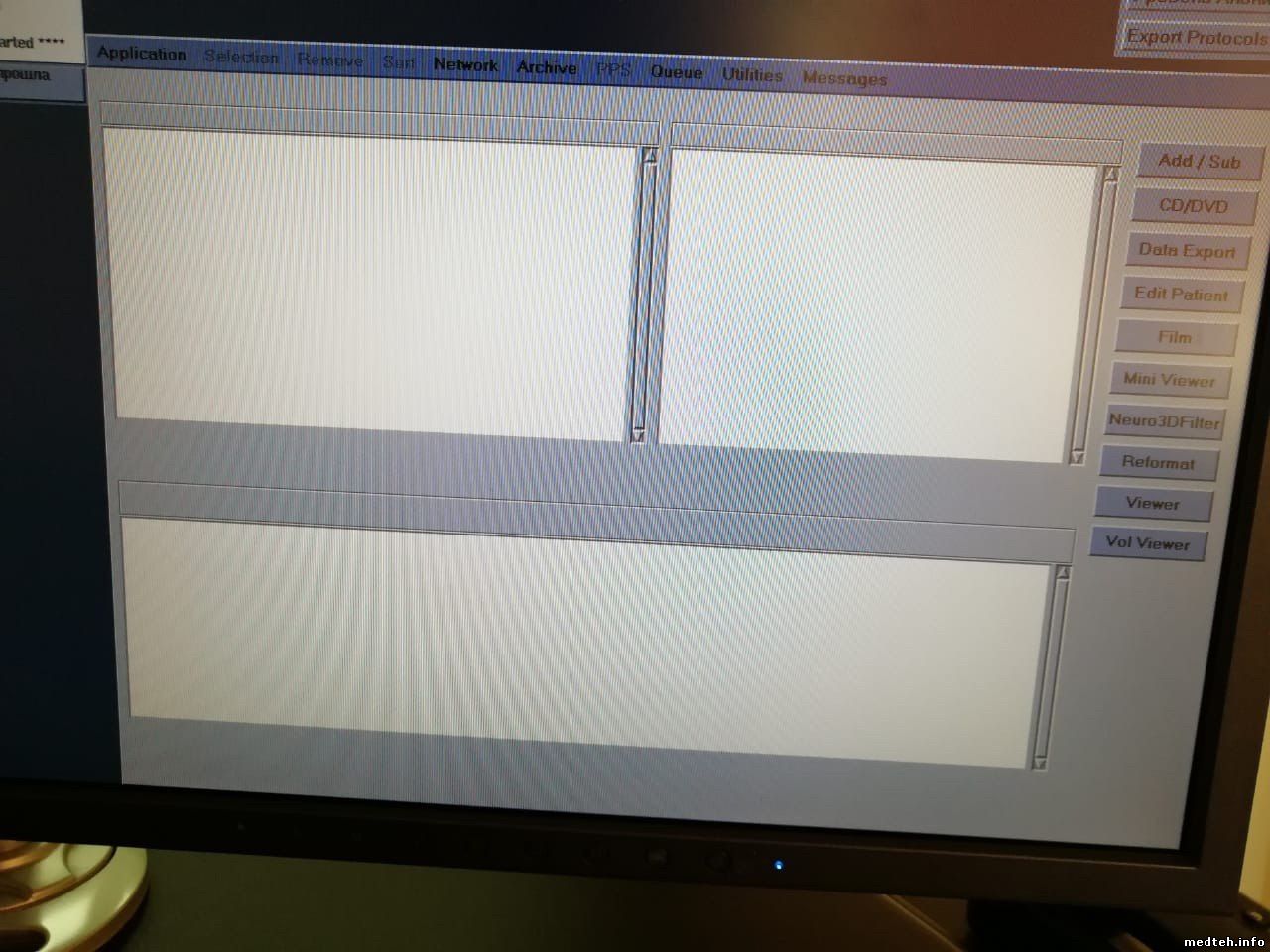

GE BrightSpeed16 - на АРМ рентгенлаборанта перестал работать ImageWorks.
Исследования выполняются и видны через RetroRecon, но в браузере исследований не отражаются, соответственно, не можем отправить их на PACS.
Я добавил эту же станцию в качестве DICOM-источника для самой себя, подключаюсь к ней (порт 4006, AET: CT01) и вижу все выполненные исследования, но выполнить GET не получается.
Я восстановил настройки просмотра со старого SavedState, но это не помогло.

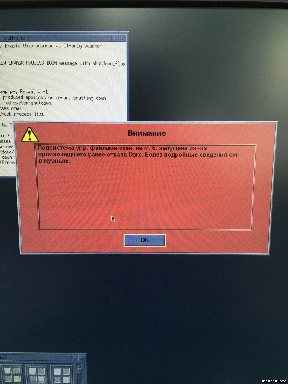

astinaДата: Пятница, 14.Авг.2020, 12:28 | Сообщение # 2
Томск
Сделал очистку БД (resetImageDB_Linux), проблема усугубилась: теперь появляется сообщение об ошибке и консоль выключается.
