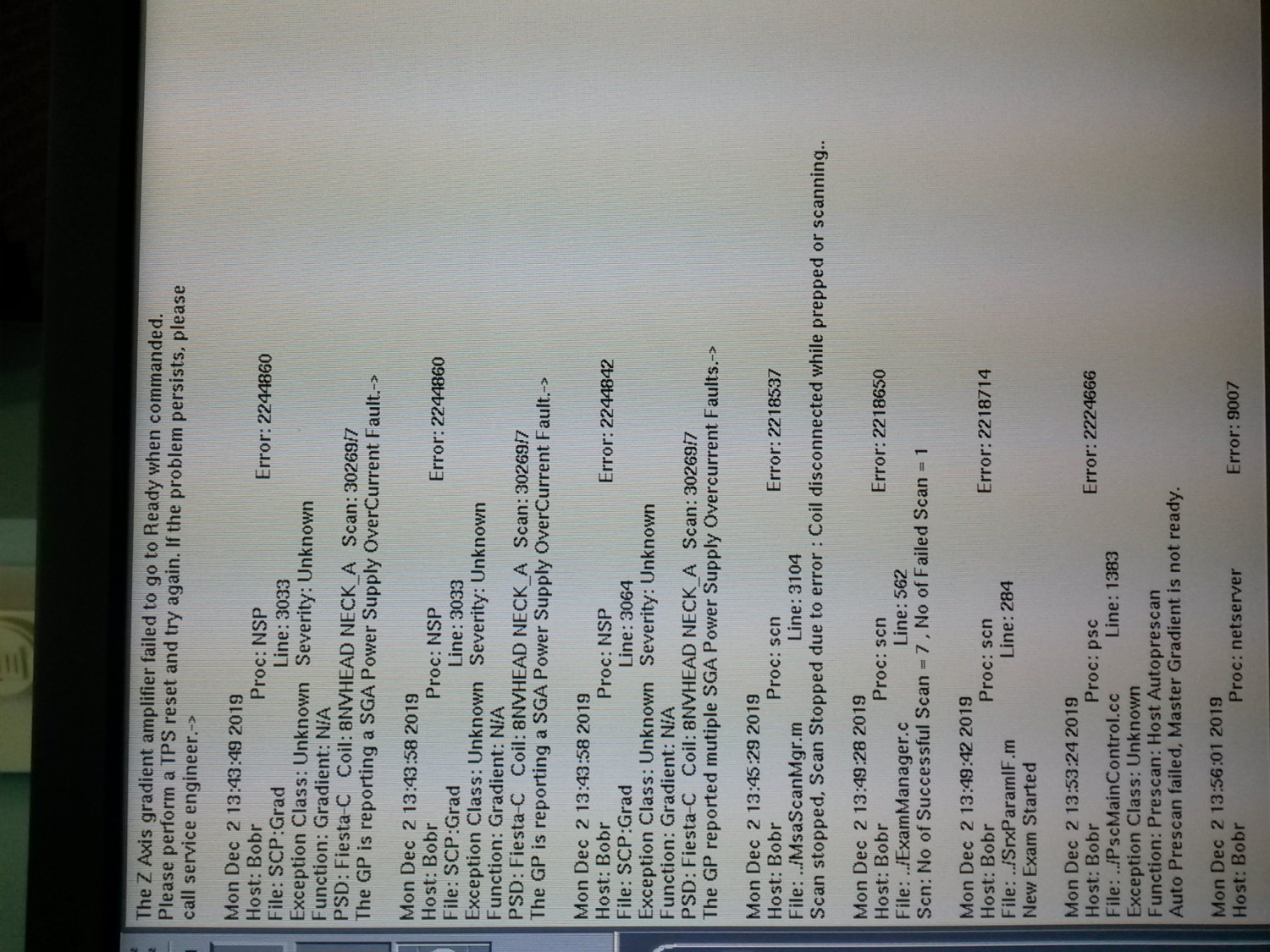

При сканировании головы и не только часто стал подвисать компьютер с выдачей такой ошибки (в логе). Прошу подсказать что смотреть... как исправить?...

что-то с питанием градиентов, отключается ось Z

Elya. Спасибо!, чтобы сузить поиск неисправности можно поменять градентный усилитель Z на Y ?
