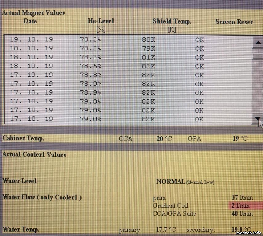

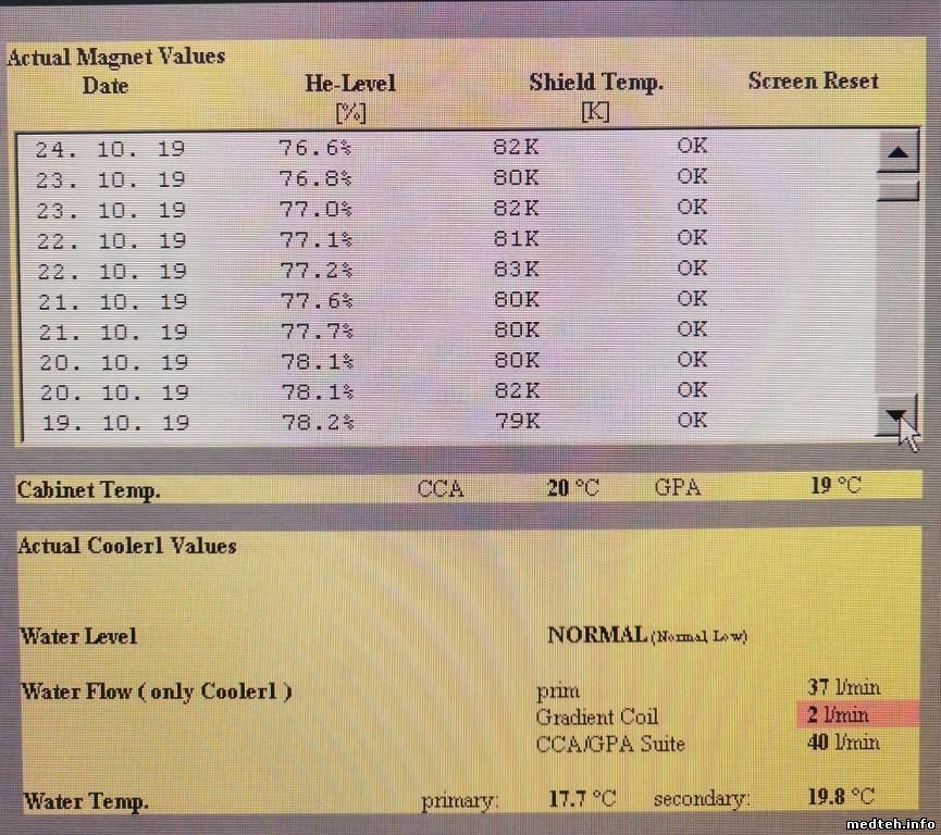

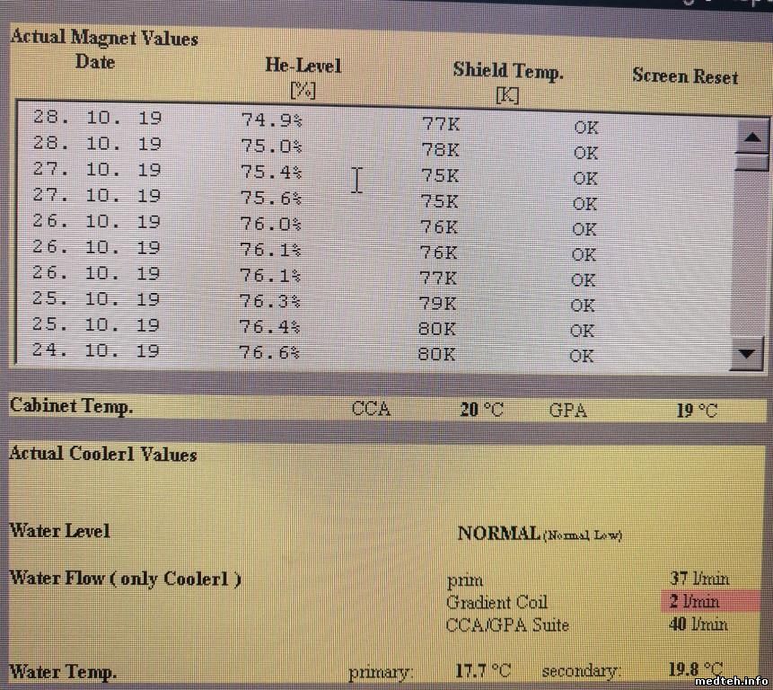

renomixДата: Понедельник, 28.Окт.2019, 09:23 | Сообщение # 7
Odyssey, вот есть такие данные.
Что касается давления в криокомпрессоре, то там на уровне 20.
Расход гелия по-прежнему скачет, то 0.1-0.2, то резко 0,4-0,5.

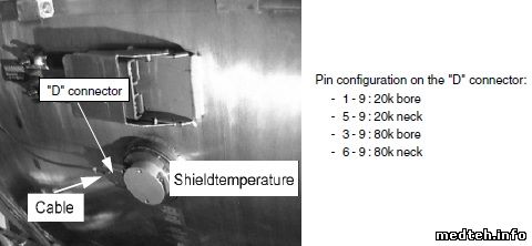

Нет, именно в сосуде с жидким гелием. На сервисной туреле должен быть манометр (шкала в psi).
Температуры точек криощитов (20k bore, 20k neck, 80k bore и 80k neck) измеряются непосредственно на коннекторе D, или на адаптере-удлинителе (если есть в комплекте):
Повышенный расход вполне очевидно из-за высокой температуры жидкого гелия. Высокая температура может быть из-за не эффективной работы как холодной головы, так и гелиевого компрессора.
Судя по скриншотам, температура первичного контура охлаждения и его поток в предынфарктном состоянии.
Да, датчик температуры первички может подвирать в большую сторону (надо ориентироваться по термостатам климата), но тем не менее 15-16 градусов - много. Холодильная установка явно халтурит!
Эта ОЖ бегает по гелиевому компрессору (точнее ее часть) и ее параметры напрямую влияют на эффективность его работы.
Чтобы исключить гелиевый компрессор, я бы очень советовал разобраться с потоками охлаждающих жидкостей, в первую очередь с первичкой.
Проревизируйте чиллер, помпы, все жидкостные сетчатые фильтры.

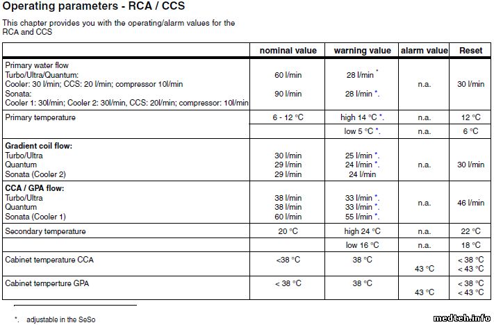

Температура первички в норме должна быть 7-9 градусов. Поток 50-58 л/мин.
Ну а как градиентная катушка все еще не лопнула - я даже не знаю :)
Может она там как утюг греется c двумя литрами ож в минуту...
Хотя если система не жалуется на поток через катушку BodyCoil (если она с водяным охлаждением), то, возможно, просто врет датчик потока жидкости в RCA.
Во вложении номинальные значения потоков:
