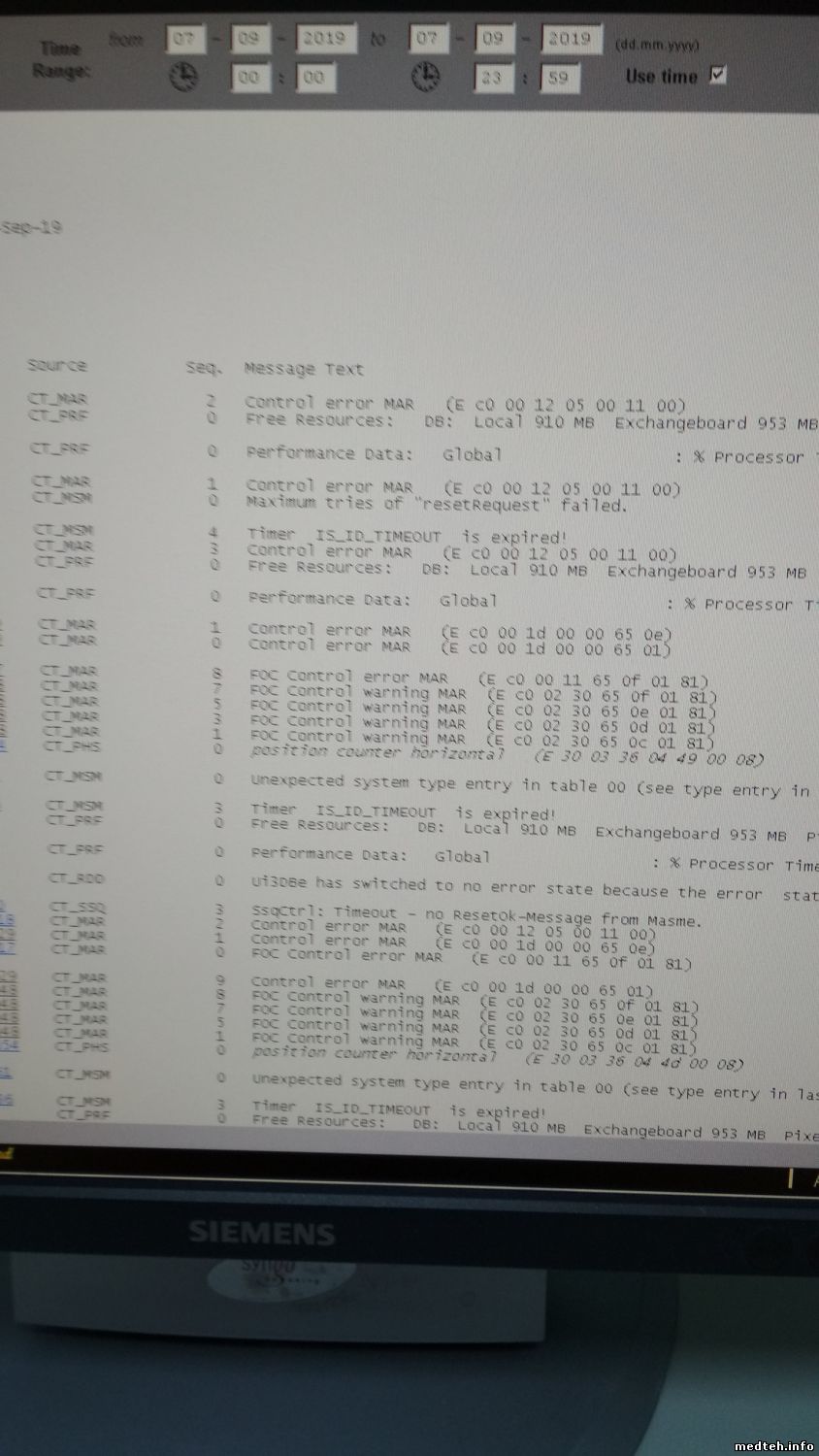

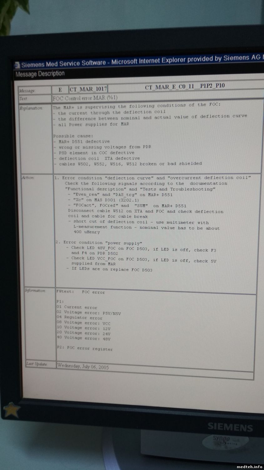

КТ Emotion 6 при включении всего на дисплее одни "8", кнопки не горят.

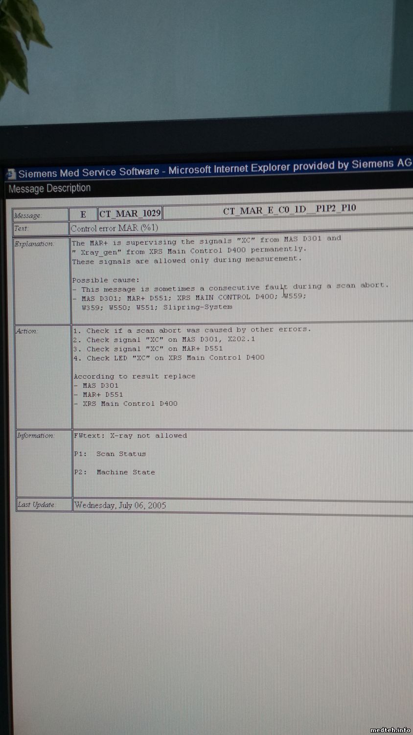

Также сообщение при загрузке на скрине прикрепленном
После загрузки ICS в окне чек-ап пытается выполнить синхронизацию и висит.
IRS - пингуется и полностью загружен.
Смог зайти в журнал ошибок (скрины ниже).
В чем проблема и что можно сделать/просмотреть для восстановления работы.
6884225.jpg (122.1 Kb) · 4076752.jpg (138.2 Kb) · 1901630.jpg (81.6 Kb) · 4269085.jpg (145.7 Kb) · 7610914.jpg (168.8 Kb)
resonansДата: Суббота, 07.Сен.2019, 12:41 | Сообщение # 2
У вас сообщений: 147
ЮгУкраины
Сделать как минимум то , что в логах написано. Проблема с MAR, MAster of Rotation. Смотрите документацию, там все доступно описано

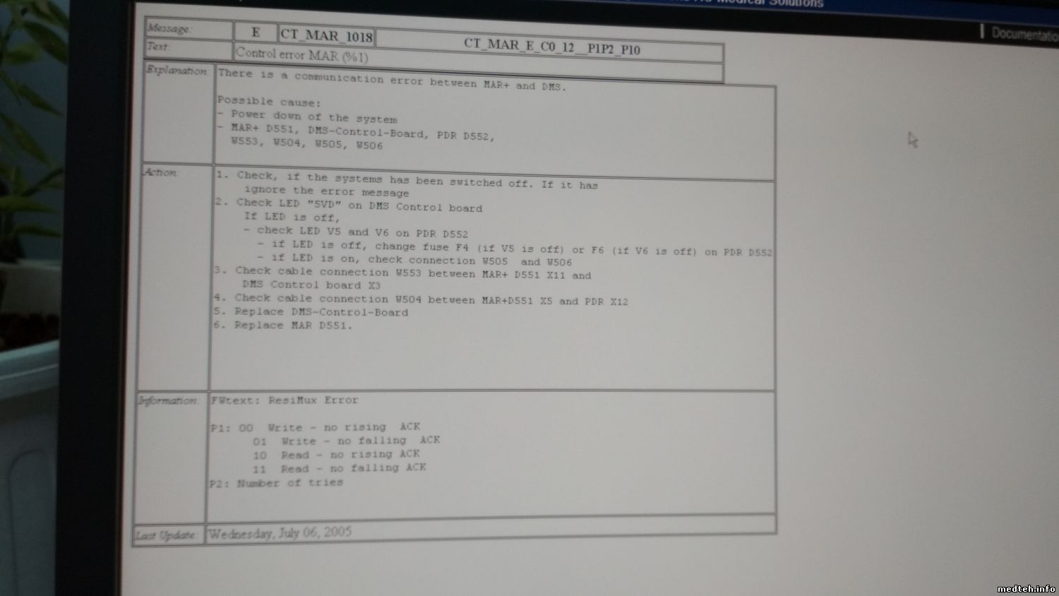

Вот дока, но надо запускать под WinXP и поставить перед этим плагины из папки \\swservice\plugins
Схемы там есть, но, возможно ваша версия Эмоушена может отличаться..

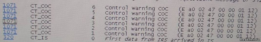

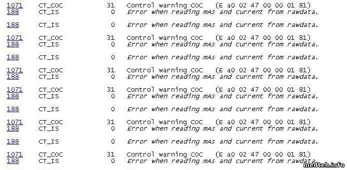

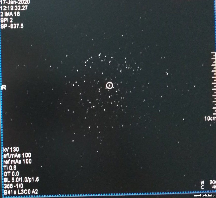

Спустя 4 месяца появилась следующая проблема (особенно при ангио): исследование из 3 фаз, первая фаза проходит нормально, вторая через 40 секунд вместо сканов изображения получаются на черном фоне белые точки (прикрепленный файл).
смог в сервисном режиме посмотреть логи какие ошибки 1071 и 188 (фото прикрепил).
Также решил посмотреть возникают ли во время дургих исследований какие либо ошибки.
Заметил следующее: после топограммы каждого исследования блок ошибок 1071 на с другими кодом внутренним.
В чем может быть причина, потому как описание по ошибкам предлагает менять по очередь кучу блоков.

ElyaДата: Четверг, 13.Фев.2020, 12:14 | Сообщение # 13
У вас сообщений: 395
Похоже, что не отрабатывает коллиматор (ошибка СОС - коллиматор контрол), он над трубкой стоит. А не отрабатывает либо потому, что не получает данных от платы управления, либо сломан сам коллиматор. Также данные из равдаты некорректные, последнее очевидно - картинки нет нормальной. Осмотрите сам коллиматор, там есть винт его надо смазывать при ТО, возможно застревает он.
Еще надо смотреть питание коллиматора, кабель управления к нему и сделать из-под сервиса тесты COC
