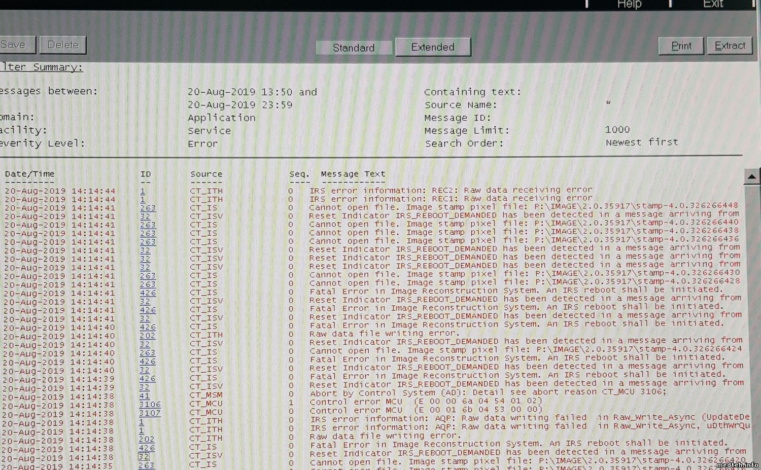

Здравствуйте, Siemens SOMATOM Emotion 16, при сканирование останавливается, ругается на стойку IRS, стойка IRS автоматически перезагружается, в чем может быть проблема. Лог в прикрепленном изображении, ошибки после остановки сканирования.
Сообщение отредактировал Vadimus - Вторник, 10.Сен.2019, 11:26
zx19Дата: Вторник, 20.Авг.2019, 18:58 | Сообщение # 2
Это не лог, а сообщения, лог под паролем. Туда нужно зайти и начать думать. или посмотреть что с реконструктором, м.б. БП или связь отваливается.

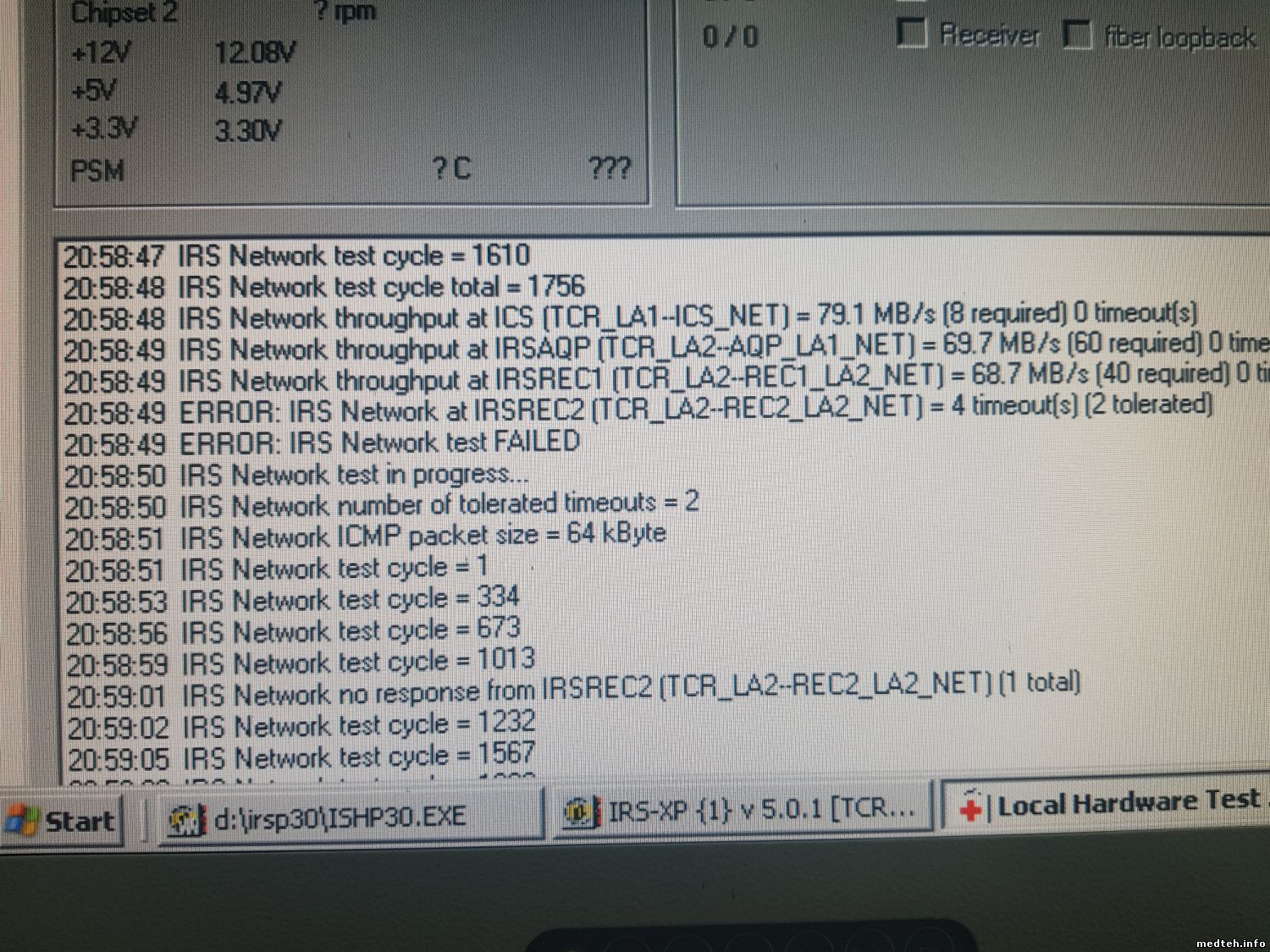

zx19, подскажите где лог можно посмотреть
Woland, винчестеры в стоике IRS меняли, у нас тесты hardtest проходят успешно
Провел тесты в стойке IRS, hardtest и network, все прошли успешно на IRSAQP, IRSREC1 и IRSREC2. На IRSTCR в network тест показал error на связь с IRSREC2, после замены кабеля тест проходит успешно. Фото с ошибкой. Извините, если называю что то не своими именами, в клинике работаю системным администратором.

Все жесткие диски проверил программой Victoria hdd, тесты показали, что жесткие диски в хорошем состоянии.
Подскажите, заменить сетевую карту нужно только на SysKonnect SK-9821 или можно любую на 1гб. Нужно ли после этого переустанавливать софт.

День добрый, посмотрите, пожалуйста, лог файлы со стойки IRS. Жесткие проверил еще раз, сетевые карты погонял под нагрузкой, вроде не отваливаются. Зависание все также происходит при сканировании.
Как именно?
При реальном обмене данными медже компонентами IRS их сетевые карты испытывают гораздо большие нагрузки, чем при тестах (встроенными утилитами)... что-то в них не учитывается. Я сделал этот вывод из того, что все мои дефектные сетевые карты проявляли себя только при реконструкциях... в тестах все ок.
Понять, что проблема с сетевой картой (или исключить это) можно одним надежным способом. Для этого нужно, проводя исследование, держать дверцу IRS стойки открытой и поймать тот самый момент. Далее, бодрым галопом (вскоре IRS зафиксирует ошибку и даст команду системникам перезагружаться) бежим к стойке (ну или дежурим там) и смотрим, на каких сетевых картах нет индикации. Так я и находил их.

Проделывали такую процедуру, тоже открывали дверцу смотрели на индикаторы сетевых карт и на системники (вдруг выключаются или перезагружаются), но нет, все горит и моргает, еще я подключал ноутбук к свитчу в стойке IRS и пинговал все системники в стойке, пингуются пока не выключаются корректно. А не может быть проблема в гентри, что он не отправляет изображения или связь рвется, как то это можно проверить? Сетевая карта с оптикой тоже горит и моргает.
Я когда-то делал такой тест на подозрительных компьютерах, одновременно грузил сеть, и читал жесткий диск, использовал linux livecd, глюки начинались именно при одновременной нагрузке, а по отдельности все работало.

VadimusДата: Среда, 28.Авг.2019, 17:36 | Сообщение # 21
У вас сообщений: 35
начинающий
Алматы
Жесткие диски меняли в 2017 года, на IRSAQP disk0, IRSREC1 disk1, IRSREC disk0 и disk1.
Выкладываю лог с 18.00, включение аппарата было в 18.00, сканирование примерно 18.07.

Судя по логу:
- сначала MCU сообщает о том, что не получил вовремя от IRS (по шине CAN) сигнала о нормальной работе (live check) системы реконструкции данных;
- далее IRS сам отсылает свое состояние, в котором сообщает о проблеме Raw data file writing error. Т.е проблема при записи сырых данных на винчестеры машины IRSAQP;
- машины IRSREC1 и IRSREC2 не могут получить доступ к сырым данным для последующей их реконструкции и сообщают об этом: Raw data receiving error;
- превышение таймаутов обработки данных, срабатывание защитных мониторов, команда на перезагрузку всего IRS;
- приехали...
Очень похоже, что проблема с одним или несколькими HDD в IRSAQP. Их там 5 шт. Один системный и 4 под сырые данные - они объединены в страйп (RAID 0) т.е. если проблемы с одним диском массива - проблемы со всем массивом. Насколько я понимаю, менялся только один диск - системный (disk0). Но диски под сырые данные здесь, пожалуй, самые нагружены.
У меня были с ними проблемы. Заменил два из них - помогло. В итоге не стал рисковать (ведь ресурс остальных не за горами) - заменил их все.
Также можно обратить внимание на оптический интерфейс Receiver Board (IRSAQP). На этой плате имеется индикация.
Такие светодиоды как Error, NoSignal или счетчик ошибок (светодиоды Err0...Err7) могут дать пищу для дальнейших размышлений.
Например, об отсутствии связи с гентри или ошибках в каналах связи.

Оказался не исправным жесткий диск disk1 на системном блоке IRSAQP. При этом тесты (SMART и тест поверхности жесткого диска) на таких программах как HD Tune Pro и R.tester показывали, что с жестким диском все в порядке. Замена жесткого диска на новый решила проблему. Прошло больше недели полет нормальный. Всем кто принимал участие большое спасибо!
p.s. ошибка температуры, в гентри был несправный куллер.
