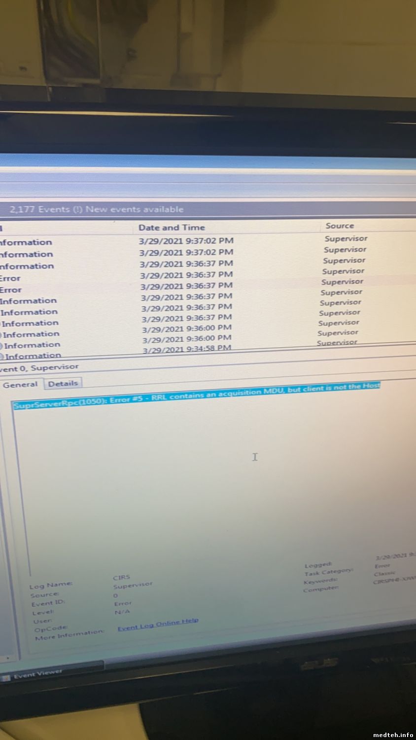

Заменили raid (старый развалился). Сделали восстановление на irs. Итог: хост и ирс видят друг друга, но вот такая проблема в логах при запуски тестов: "rrl contains an acquisition mdu, but client is not the host".
Есть ли у кого идеи как объяснить irs где находиться host, или manual по установки софта (ver.3.6.6)?

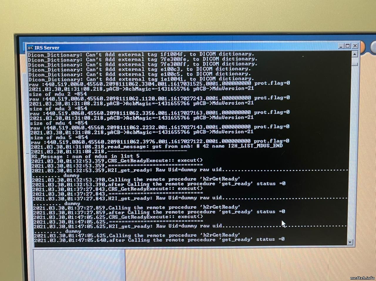

Здравствуйте форумчане.
Постараюсь более подробно рассказать суть проблемы.
В 2019 году произошла следующая проблема: вышел из строя рейд массив на реконструктуре, при попытке включить трубу выдавало ошибку на хосте (Timeout period expired.Not ready IRS).
Благодаря знакомому инженеру и инструкциям (их опишу далее) смогли пересобрать рейд массив из двух живых винтов и следуя инструкции:
1. Зашли под Philips_service;
2. Произвели установку Soft'a через CiRS instal;
3. После автоматической установки, зашли в Services (на реконструкторе) и запустили CIRS supervisor service - поменяли режим работы с manual на avtomatic;
4. Далее, на хосте в папке с:\usr\diamond.root\bin запустили процесс SetTablesUts;
5. После подгрузки таблиц на реконструкторе через приложение Recon прописали uts sr 1;
6. Перезагрузили машины, всё заработало.

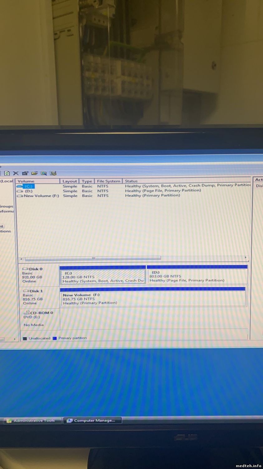

После успешного запуска было принято решение о поиске и покупке винтов для создания полноценного рейда (все требования и пожелания инженера были учтены).
Собственно, неделю назад добрались руки сделать рейд из тех винтов, которые купили.

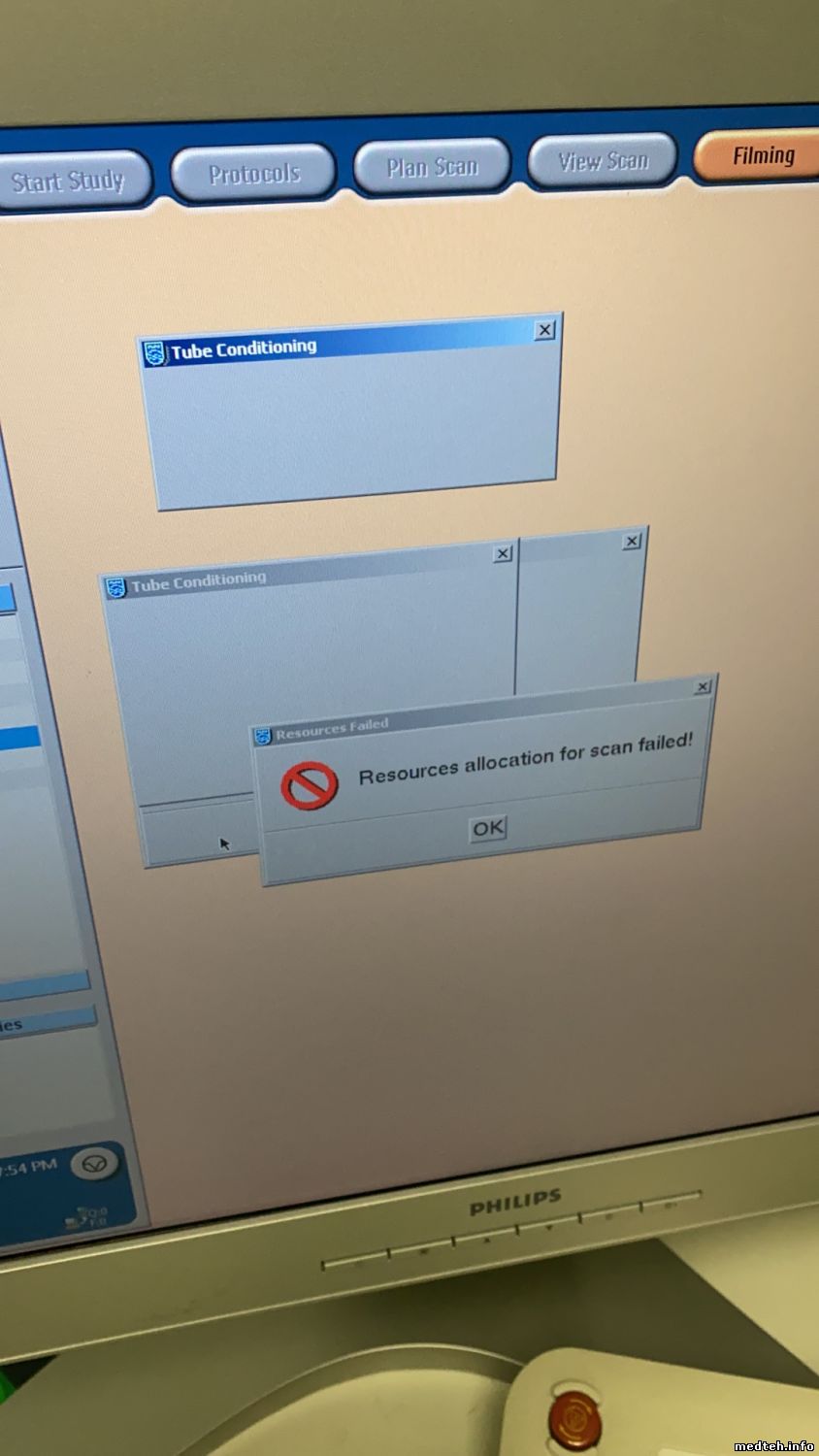

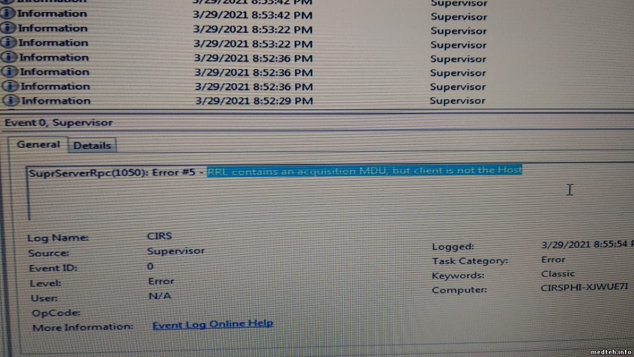

Произвели все манипуляции как было выше написано, но при запуске гентри выдаётся стандартная ошибка (resourses allocation has failed) и в логах на реконструкторе пишется: "SuprServerRpc(1050):Error# 5- RRL contains an acquisition MDU, but client is not a host."

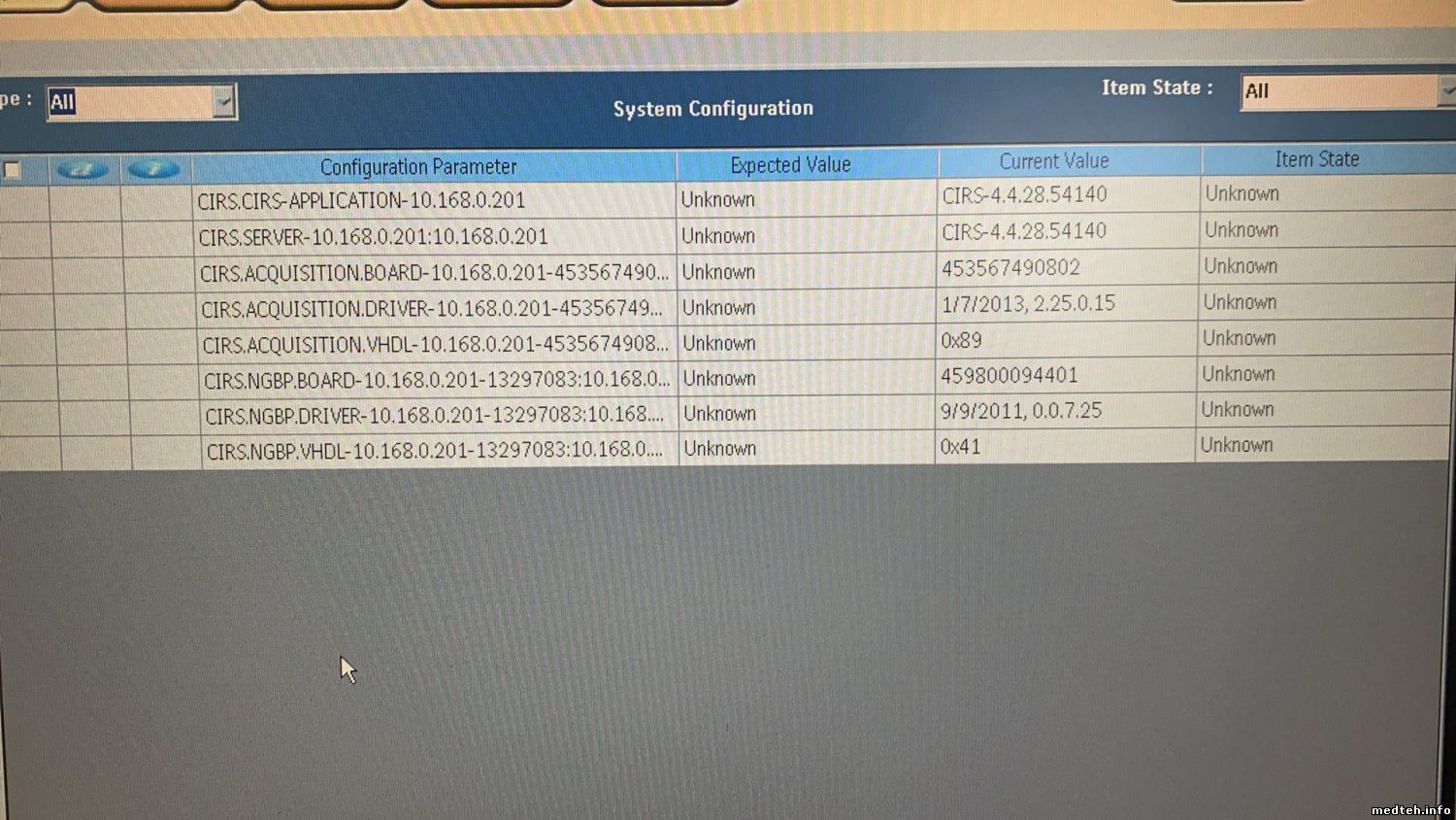

Серфя по хосту нашли приложение System Configuration - и там в разделе CIRS видим не соответствие в версиях софта. Следовательно возникает вопрос - как и почему?
По мануалу, ради интереса, произвели полную переустановку данных IRS (windows/ аппликухи т софт) - но это ничего не изменило.
