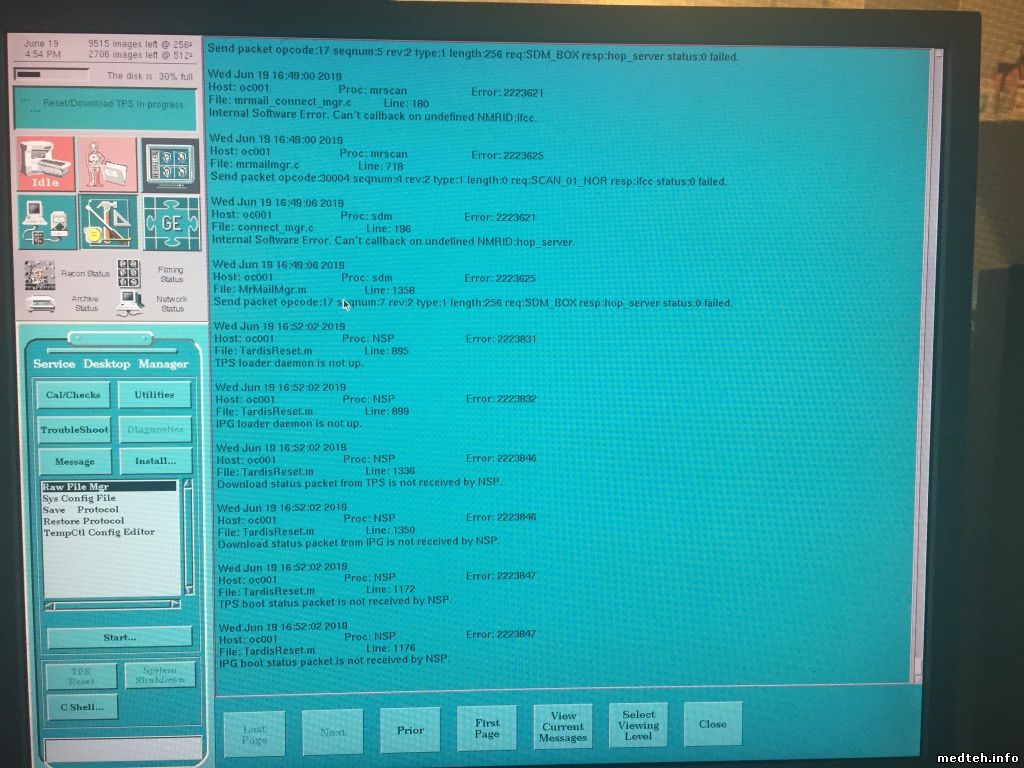

Доброго времени суток коллеги :)
Помогите разобраться и завестись.
проблема около месяца, нас все пихают и ответа нормального не дают. Вчера появился технарь, разобрал стол и пропал...
Рассказываю:
Ушли на выходной, прошла гроза, вернулись работать, включаем магнит. Рабочий стол жив, монитор жизненных показателей жив, процессор работает, картинки на рабочем мониторе нет... Стали искать. Колдовали колдовали, в итоге заменили видео карту - картинка пошла. Вводим пароль рабочий стол функционирует, но нету контакта с самим магнитом. триггеры, респирация работают. сам магнит не дает признаков жизни, только периодически высвечивает 7. Лог дает несколько ошибок. стараюсь все фоткать.
Можете направить где искать проблему?
Последнее в приложениях.
Спасибо огромное!

Во первых - в логе видно есть какая то внутренняя ошибка софта ...
Далее не прошла загрузка TPS , отвечает за связь между магнитом , имаджером и хостом, после этого ошибки , похоже на следствие от TPS ...
как простой совет , там в софте есть кнопочка ресет TPS, но скорее всего это не поможет ...
TPS должен пинговаться по адресу 192.0.0.2 , 192.0.0.1 плата бит3 на плате процессора, она общается с TPS ...
Если вылетела видеокарта смею предположить что и рядом что то выгорело ...
Удачи !

fred1, спасибо, будем смотреть... но там этих ошибок повалило...
ресет ТПС нету контакта...

Всем привет, коллеги. Все еще боремся...
ifconfig: SIOCGIFFLAGS vd0: no such interface
Вот что выдал сегодня. Скажите может кто-то столкнулся? И вероятно ли, что переинсталяция поможет?

сетевой карты нет, либо сдохла, либо неопределилась...
видео карту вы уже меняли, возможно тоже сгорела
я бы попробовал загрузиться в любом Linux LiveCD, и смотреть что там как.
