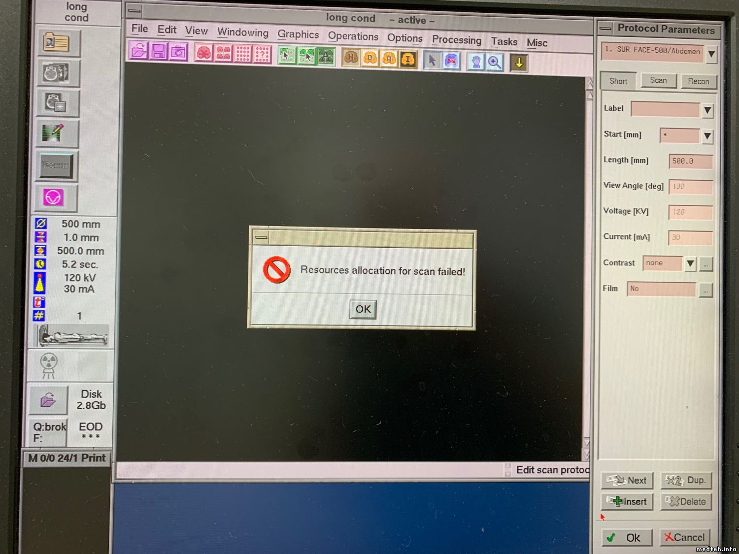

Сегдоня сделал Long Tube Condition (не делал), и после этого выскосило вот это сообщение: resources allocation for scan failed

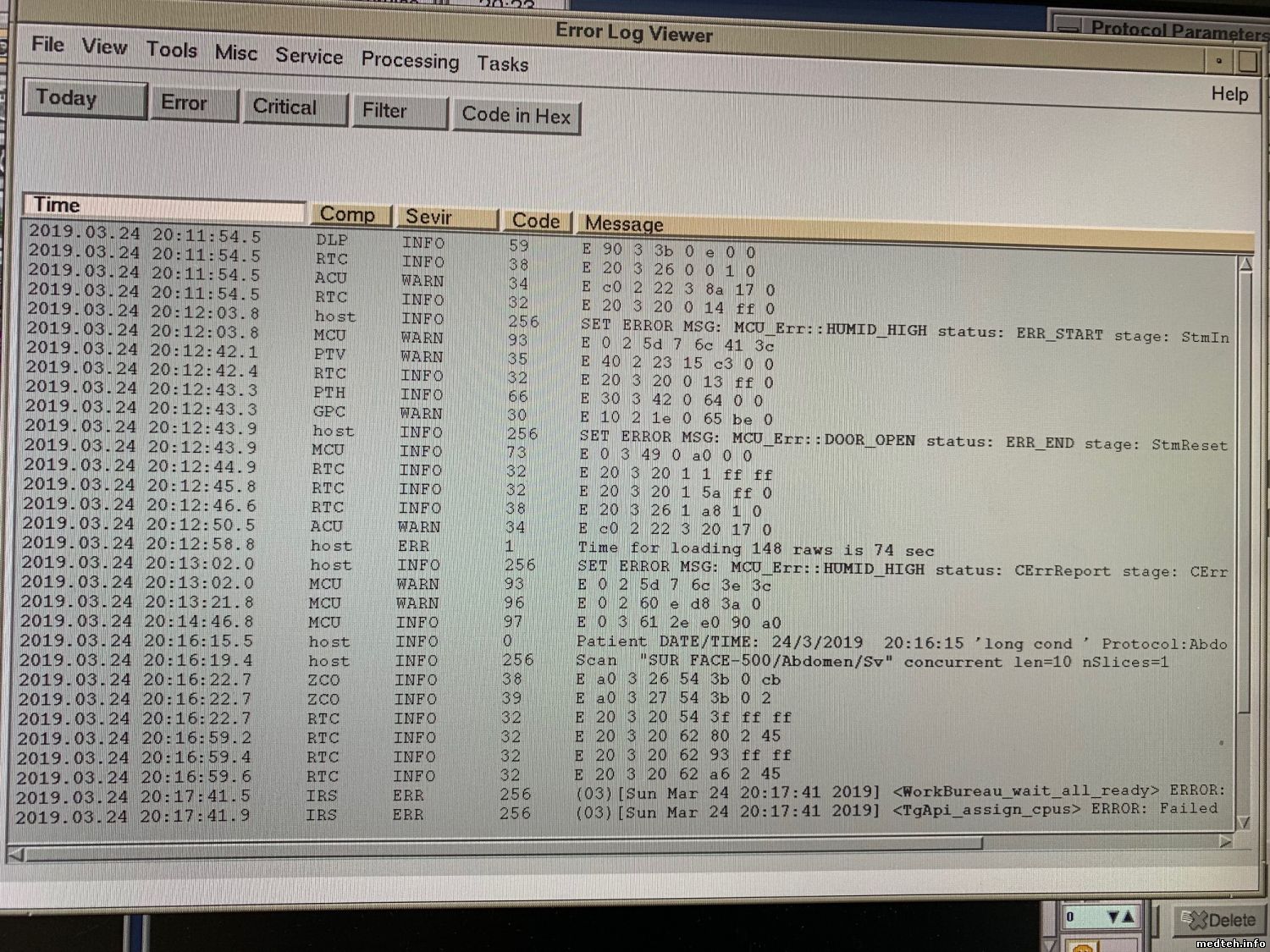

Аппарат отказывается работать. Лог выкладываю
Как быть?

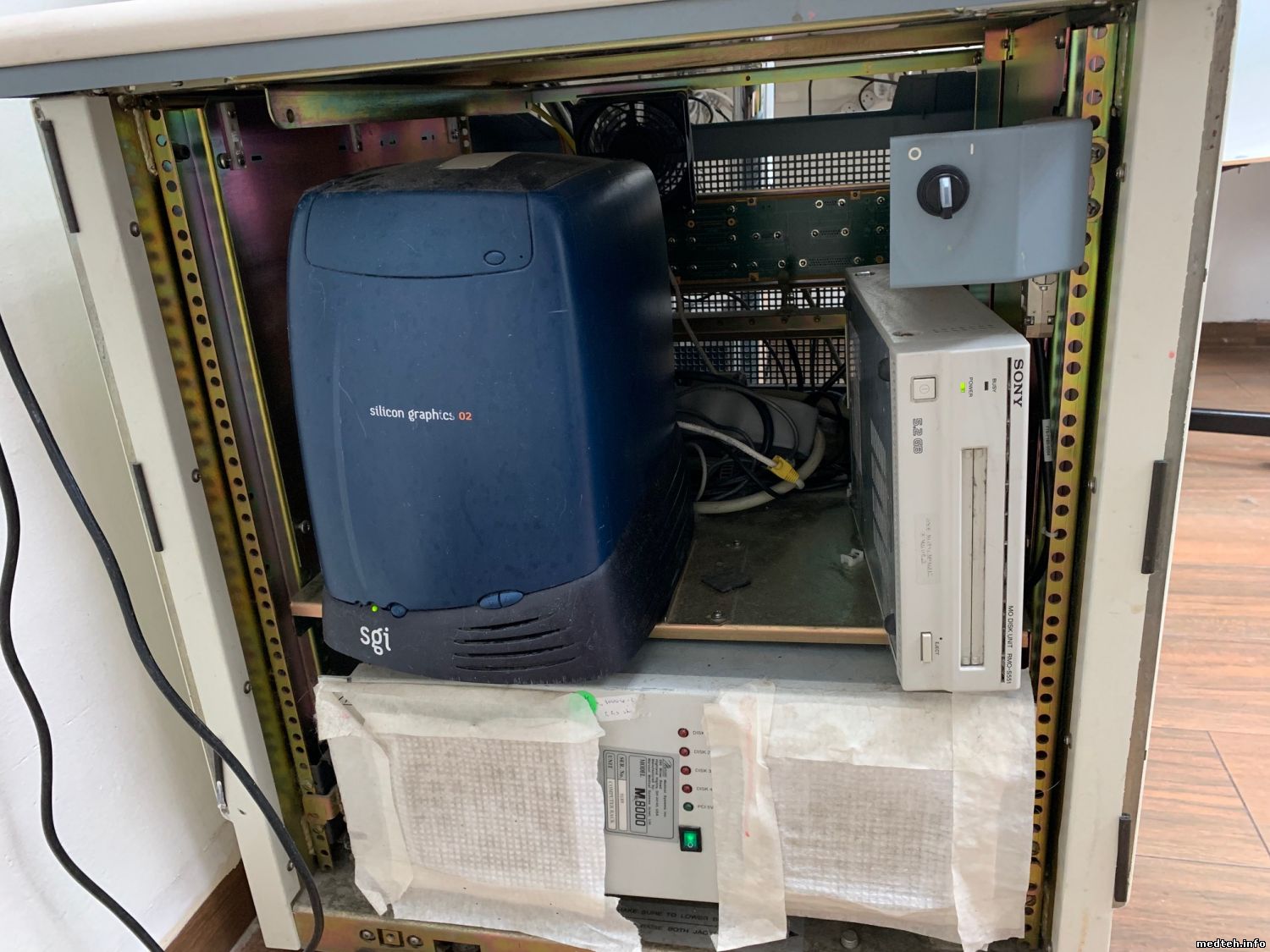

Системник 1: силикон график О2
А как коммутатор выглядит? И что с ним делать?

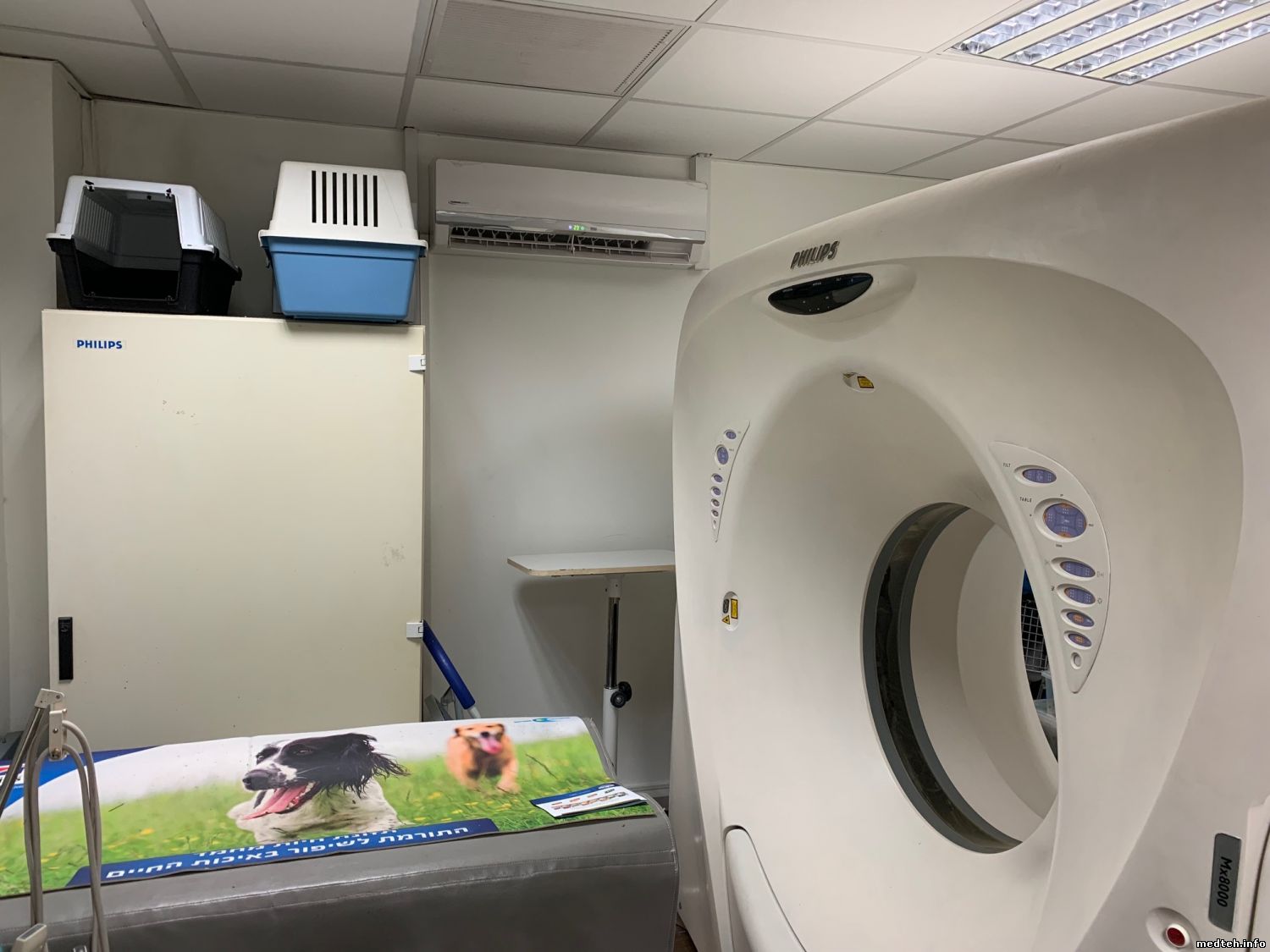

MX8000 был в нескольких вариантах.
У вас похоже американский ( Маркони), хотя могу и ошибаться.
Такого исполнения я не встечал.
А в комнате с гентри нет ни каких шкафов, кроме стабилизатора и согласующего трансформатора?
По идее где то должен стоять копьютер IRS, на него должна приходить оптика из гентри.
Хорошо бы увидеть фото аппарата и его составляющих что в тумбочках/шкафах стоят.

аппарат тот же )) Пока не менял. На гантри вроде филипс написона, может внутри что-то дргое..
В комнате с гантри стоит электрический шкаф. Снаружи комнаты стоит чилер, а кубик с компьютером в пультовой

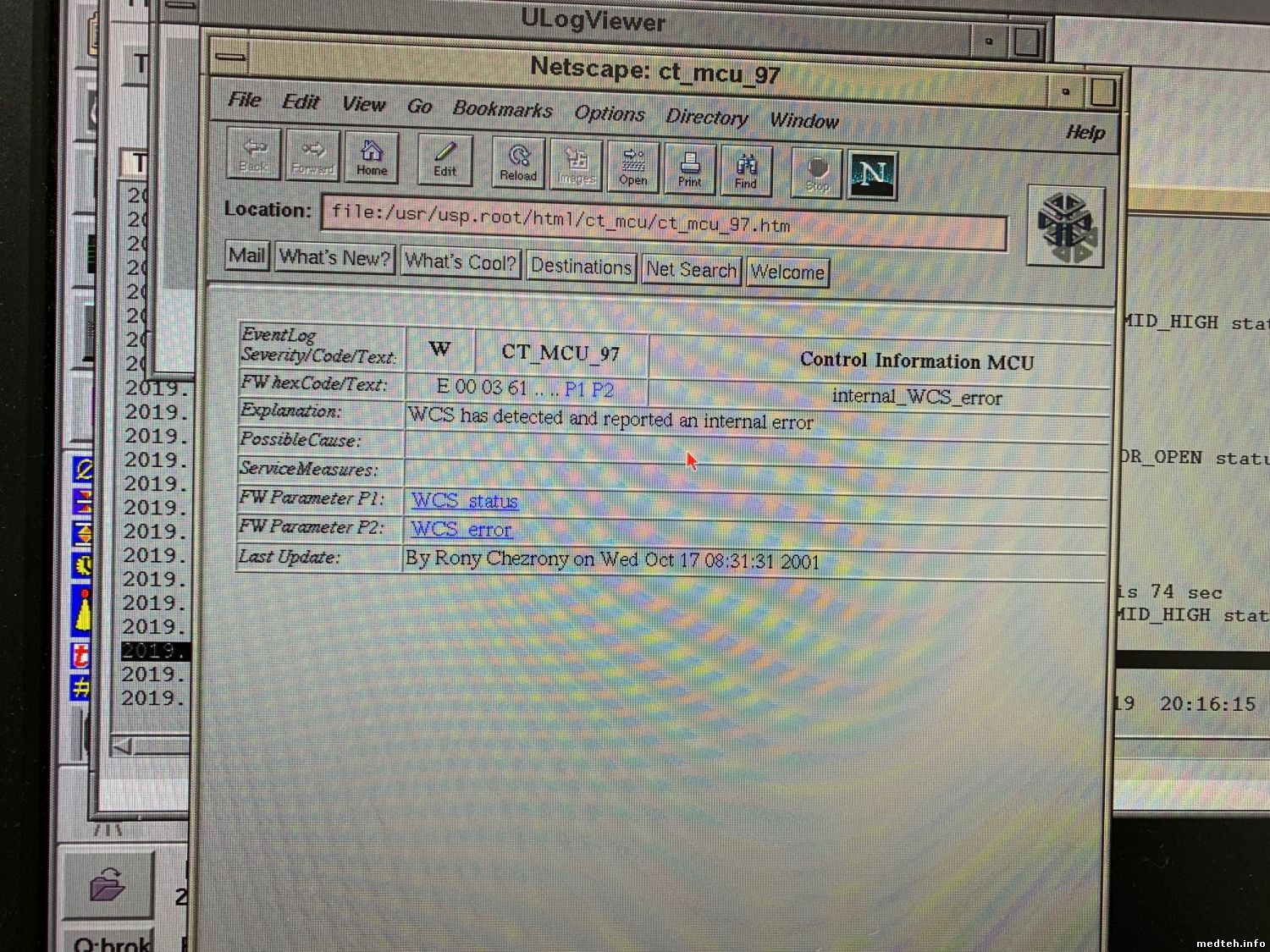

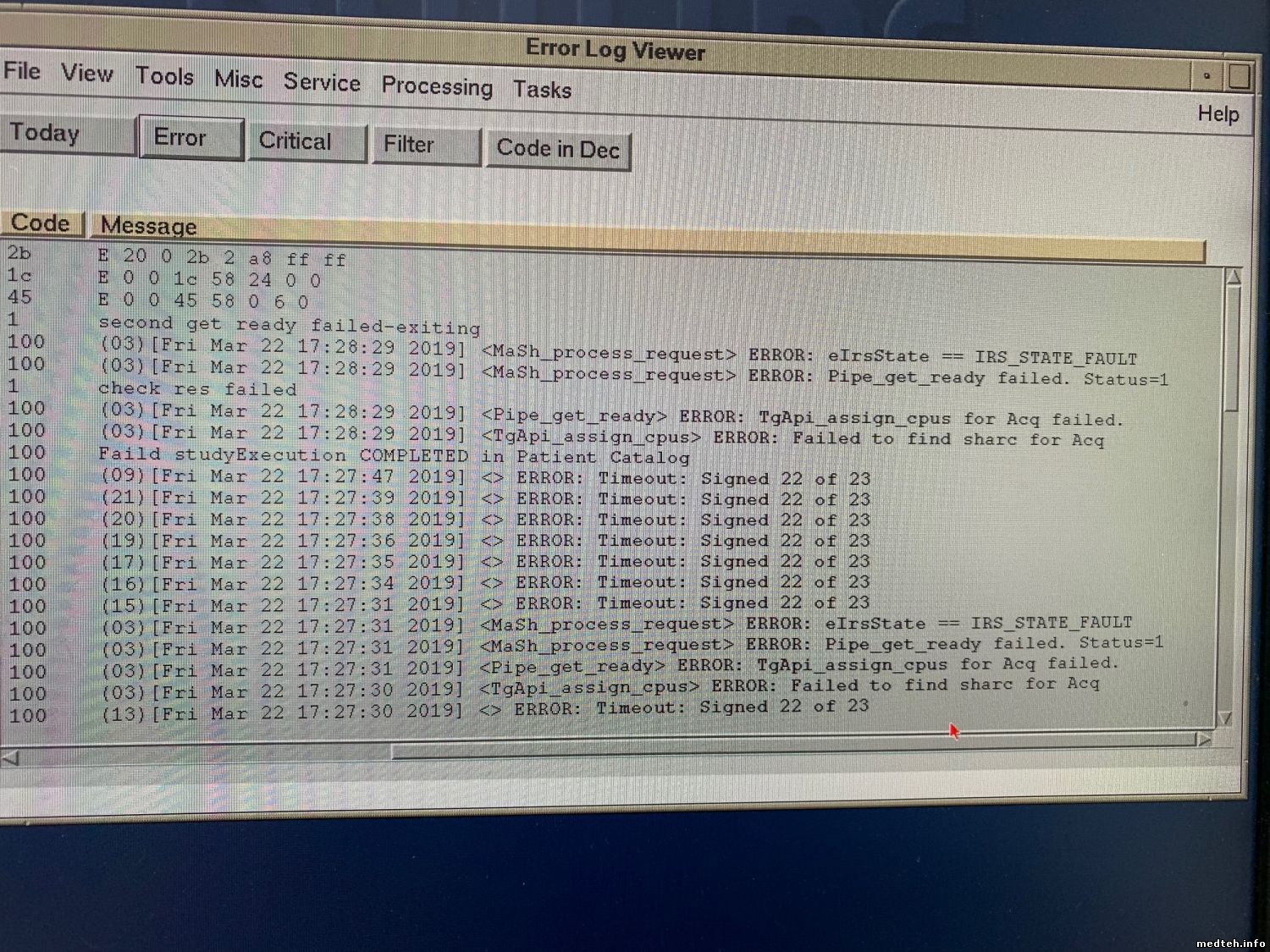

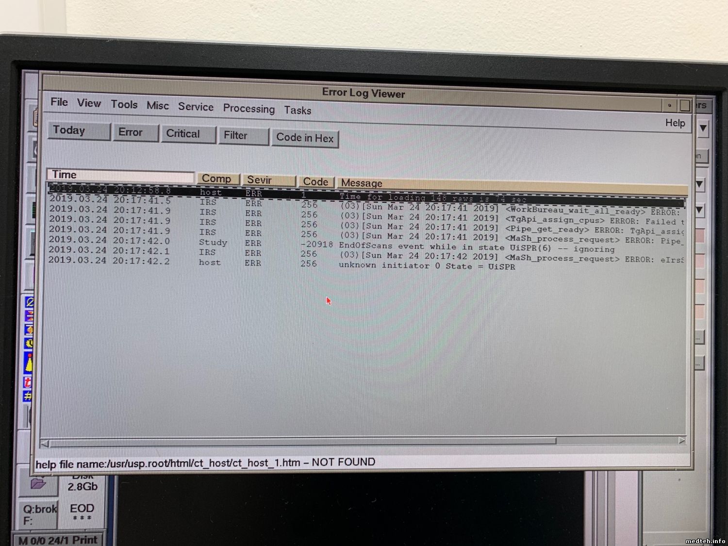

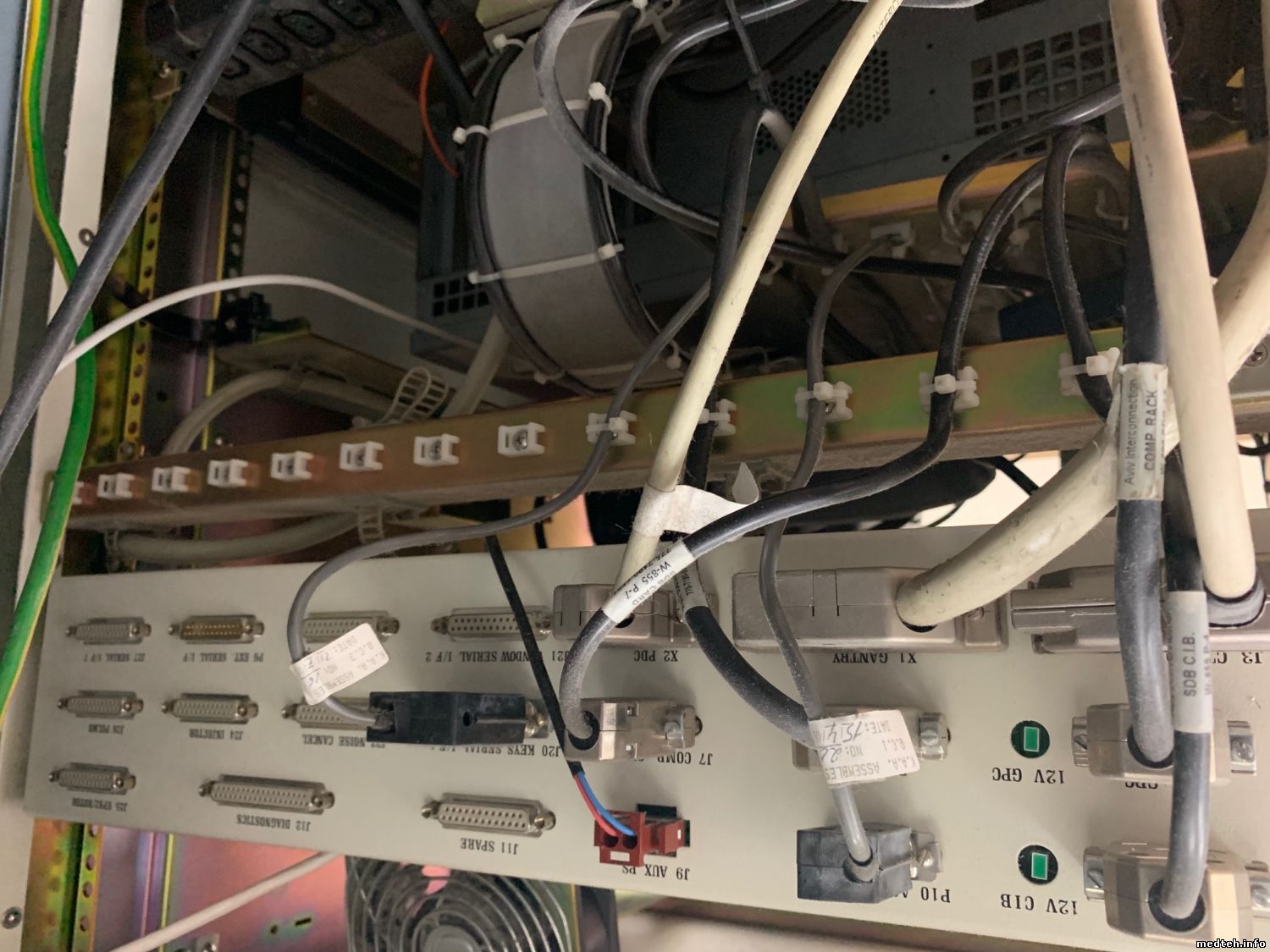

niksotДата: Воскресенье, 24.Мар.2019, 21:54 | Сообщение # 6
veterinarian
Израиль
Kiryat Motzkin

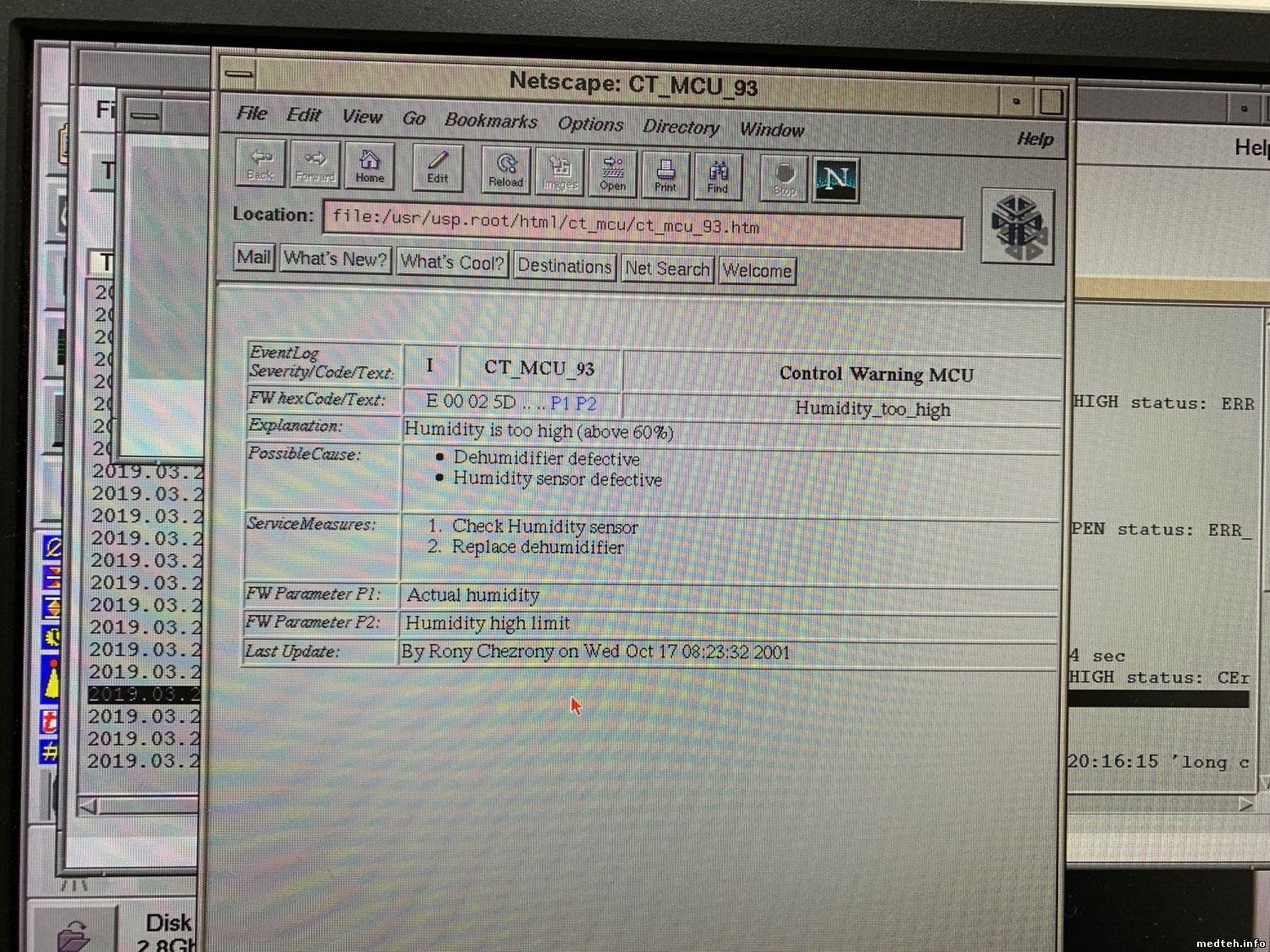

Попробовал сегодня еще раз запустить - не слушается . Вот логи нафоткал

HWMasterДата: Воскресенье, 24.Мар.2019, 23:09 | Сообщение # 7
У вас сообщений: 165
ENGINEER
USSR

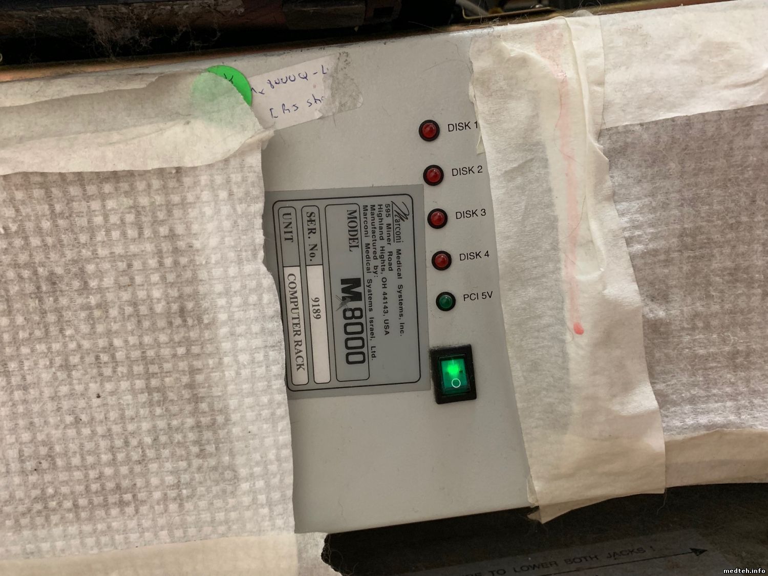

Так у вас под СиликонГрафиком стоит еще один комп!!!
Это по всей видимости и есть IRS.
Смотрите что с ним!
Такого исполнения я не встречал и врятли кто из тут присутствующих мог встречать.
Сделайте фото его задней панели с подключениями.
Как на нем ведут себя индикаторы при включении?

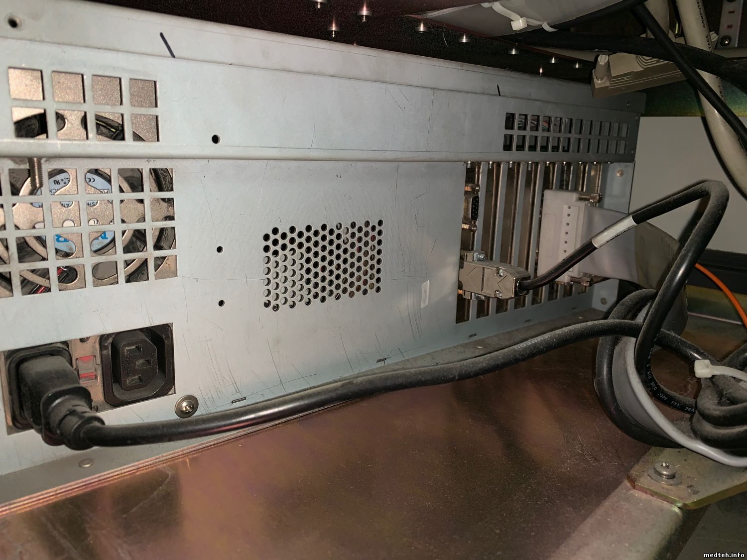

HWMasterДата: Понедельник, 25.Мар.2019, 22:55 | Сообщение # 10
ENGINEER
USSR
Я просил фото задней панели самого блока IRS, а не тумбочки!
И смотреть надо на лампочки что на передней панели самого IRS и да при включении самого КТ.
А еще лучше подключить монитор и клавиатуру с мышкой к IRS и тогда можно будет увидеть что с ним.
Есть на задней панели блока IRS под них разьемы???
На других комплектациях стоит KVM-переключатель и можно видеть что и как загружается на штатном мониторе и управлять штатной клавой и мышкой.
niksotДата: Вторник, 26.Мар.2019, 14:26 | Сообщение # 11
veterinarian
Израиль
Kiryat Motzkin
Вот задняя и передняя стенки IRS
лампочки никакие не горят, кроме основной.

Ну, надо значит блок отсоединить, вынуть и вскрыть!
Выложите фото внутренностей.
Вероятно надо проверять работоспособность БП.
Или подкинуть туда заведомо исправный и уже с ним собрать и включить аппарат.
