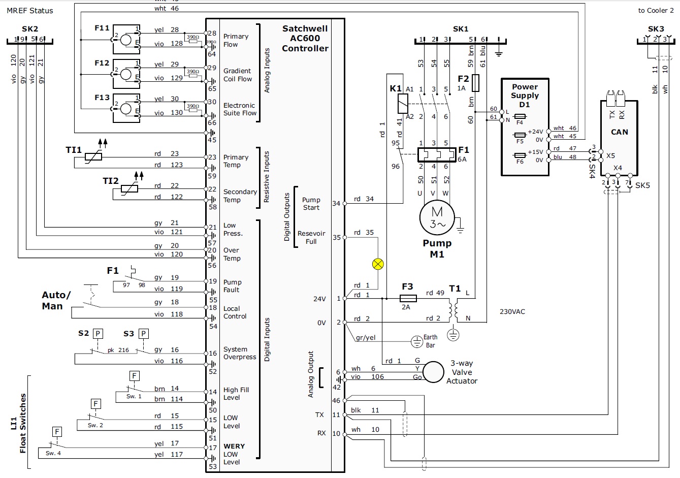

Работать будет невозможно ибо томограф даже не выйдет на рабочий режим - все блоки охлаждающиеся водой даже не включатся (там блокировка, нет потока воды - нет включению)
Цитата laker87 ()
C мультиметром я дружу, но вот как добраться до лампочки?
Разбирать не обязательно.
На фото 1-35 контакт - это искомая лампочка.
