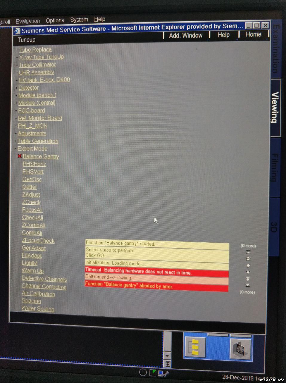

Добрый день коллеги!
Имеется КТ Siemens Sensation 64 Cardiac.
После замены трубки и HV-Tank, не проходит балансировка гентри.
Выдает следующую ошибку:
А вот что выдает Error Log:
Какие рекомендации?

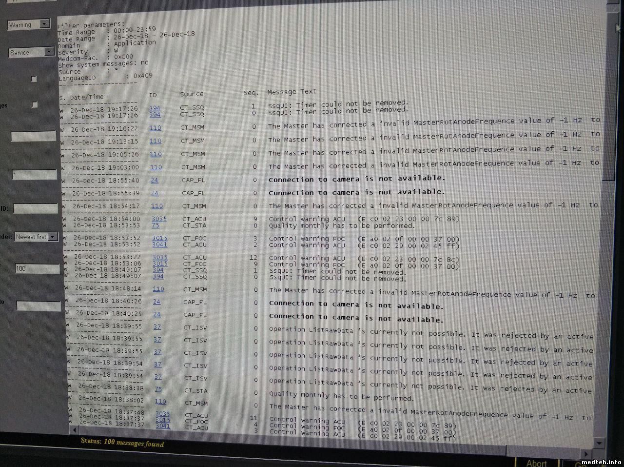

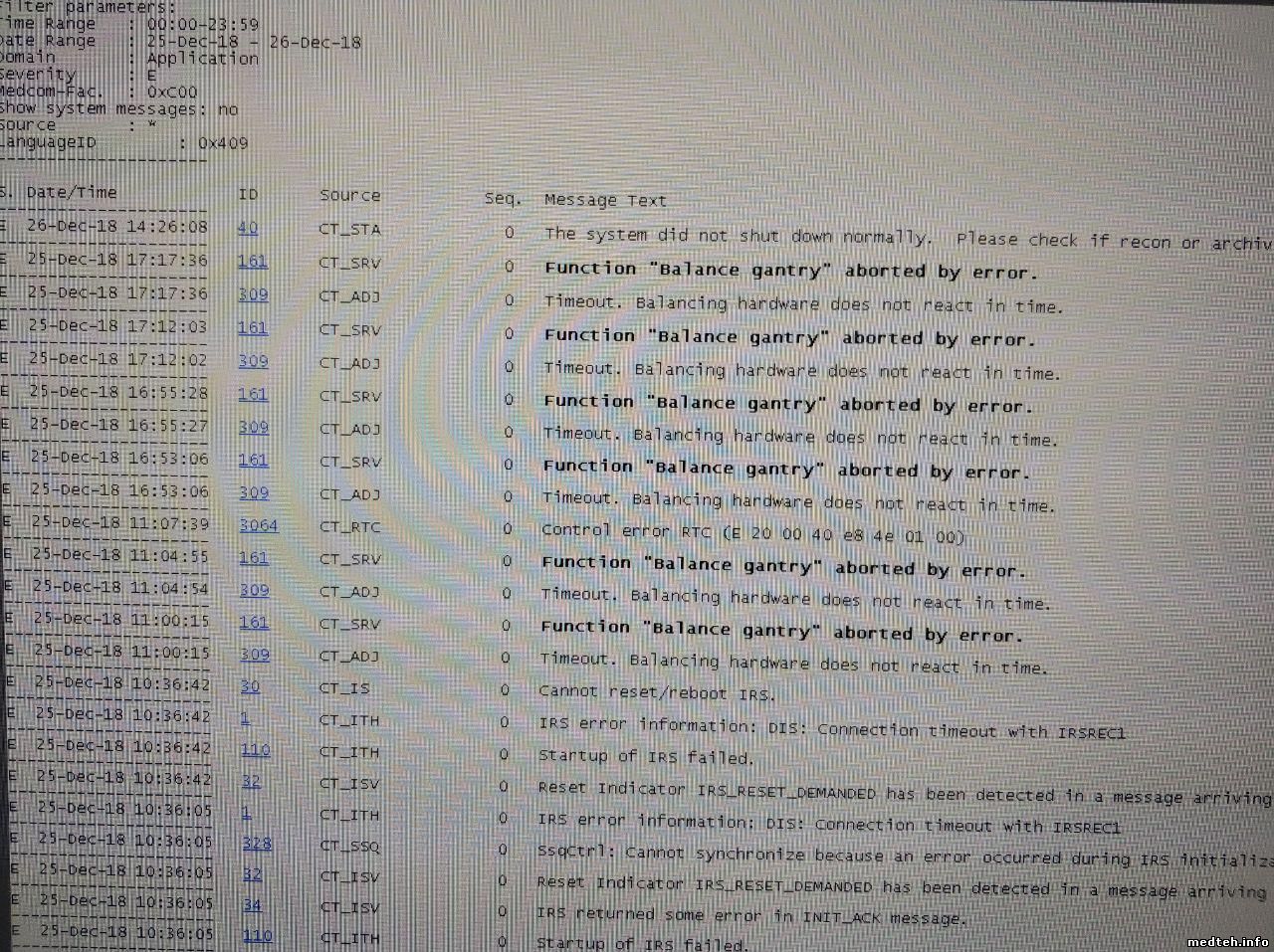

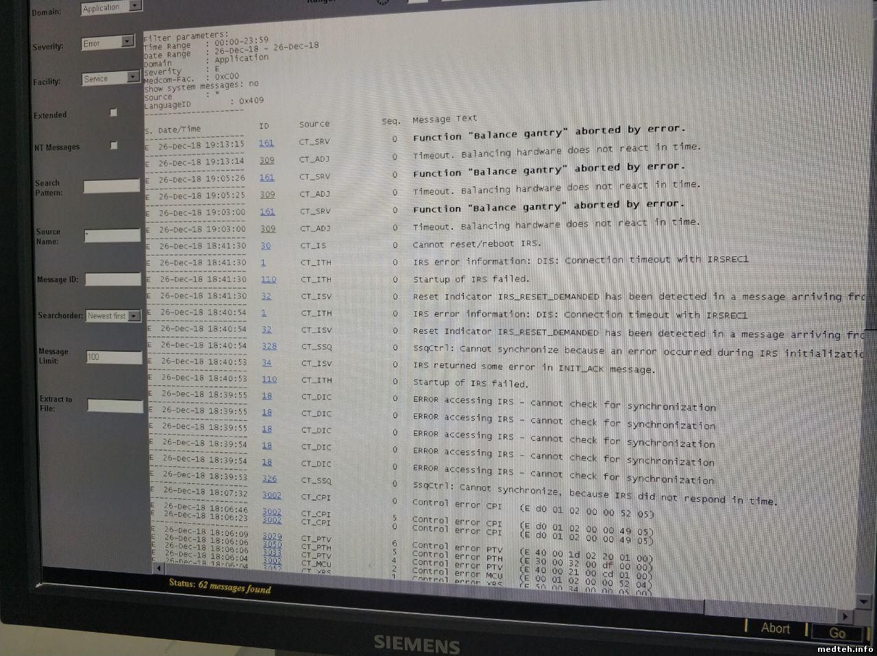

napster, а что у вас с реконструктором? Он работает? Перед ошибками балансировки идут ошибки по реконструктору. Выложите логи Error и Warning с момента включения системы.

napsterДата: Четверг, 27.Дек.2018, 09:21 | Сообщение # 3
У вас сообщений: 28
- Реконструктор (IRS) работает нормально. Просто один раз система неправильно включилась и потом решился данный вопрос. Этот вопрос отпадает.
omt-74Дата: Пятница, 28.Дек.2018, 16:54 | Сообщение # 4
У вас сообщений: 257
napster, как то странно у вас
, числа разные ошибки одинаковые. От 26го числа у вас тоже с IRSом проблемы.

Запустите тест баланс гентри , посмотрите по таблице по весам, возможно показатели запредельные, и надо начинать баланс убрав все груза ... Еще посмотрите на сам датчик баланса , справа вверху торчит алюминевая трубка датчика, должна быть хорошо прикручена...

napsterДата: Четверг, 03.Янв.2019, 19:56 | Сообщение # 7
У вас сообщений: 28
Заметили ненадежное соединение в одном из IRS, из-за этого порой одна из них не включался. Этот вопрос решен.
При запуске тест баланс гентри постоянно сталкивался с ошибкой (см.сообщение №1). Датчики баланса спереди и сзади также были тщательно проверены.
