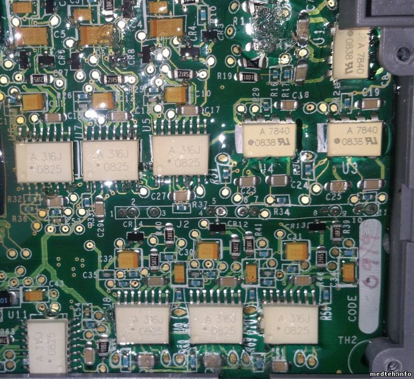

Приветствую всех!
Сегодня по утру аппарат вырубился на первом исследовании и больше не запускался (гентри)
стандартные пляски с бубном и тп (полный рестарт с отключением) и чтения логов не чего не дали. не ко что видно в логах но как это интерпретировать.
по сему обращаюсь к вам. может кто сможет подсобить в этом деле мне.
Заранее примного благодарен!!!
https://www.youtube.com/watch?v=JDH8cBVhfYw
https://www.youtube.com/watch?v=sHFKQ-fAi2M
LOG файл по ссылке https://cloud.mail.ru/public/6aMQ/ZRnTohnom
фотки https://cloud.mail.ru/public/7SHG/z7MVSpWG1

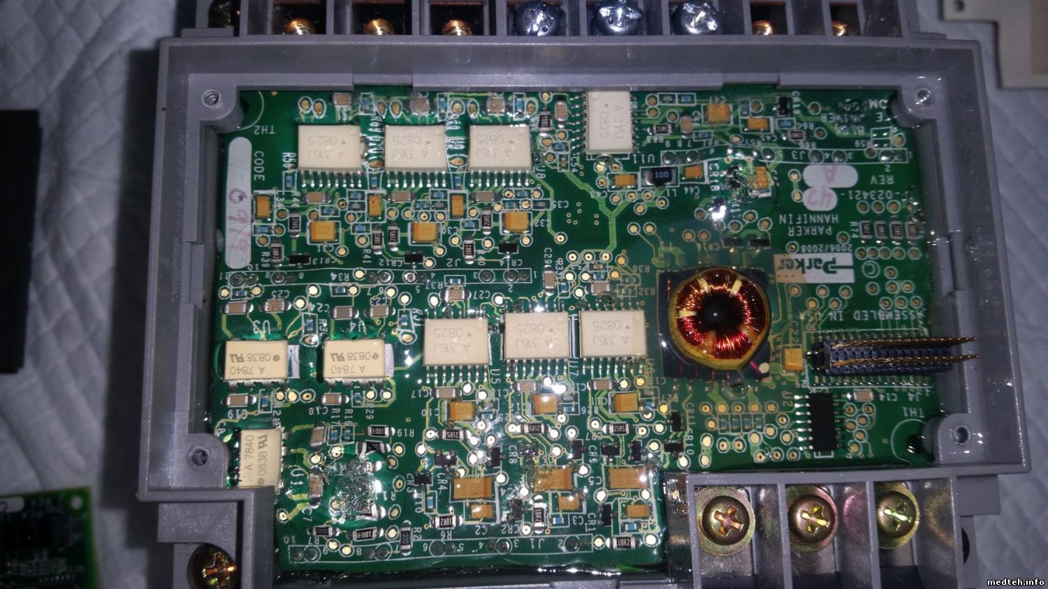

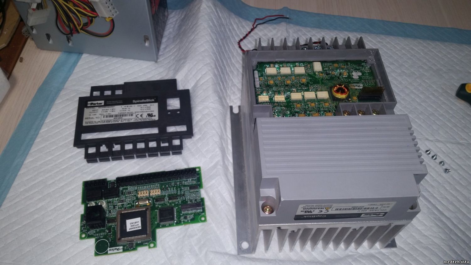

в общем пока главный подозреваемый
SpindleBlock
чтото на нем дюже греется что поплавился компаунд (гель) если ощупать снизу стал жирный как в соплях.
полагаю что грелись оптроны с усилителем 7840
в ошибках маячило M.C.U Fault!!! ( Motion Control Unit. )
SB_Fault: 20480 DC Link UnderVoltage S_MP_CTRL_DRIVER_SB_FAULT_DC_LINK_UNDERVOLTAGE
ScannerNotAllocate
Ждем подменную деталь.
Сообщение отредактировал Krazy_killer - Понедельник, 17.Дек.2018, 17:08

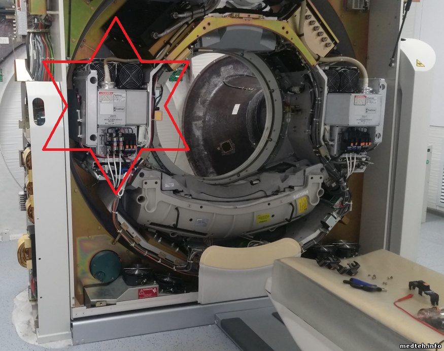

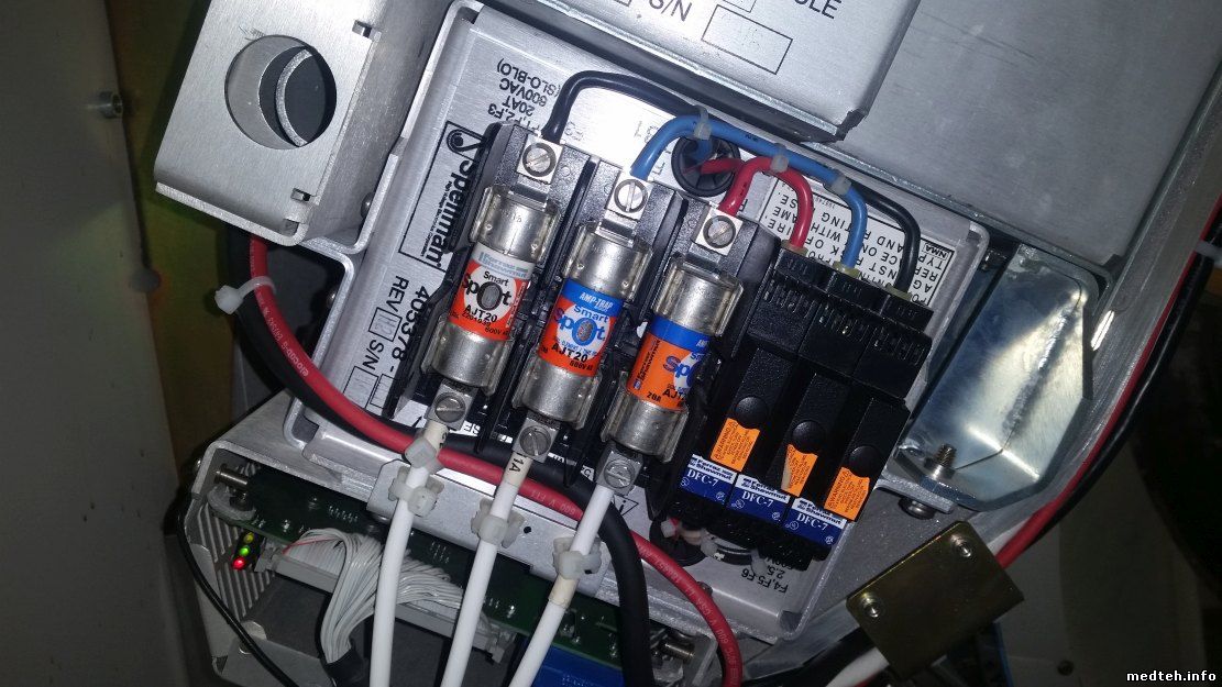

итого:
раком встал анодный модуль.
нашлись горелые предохранители.
