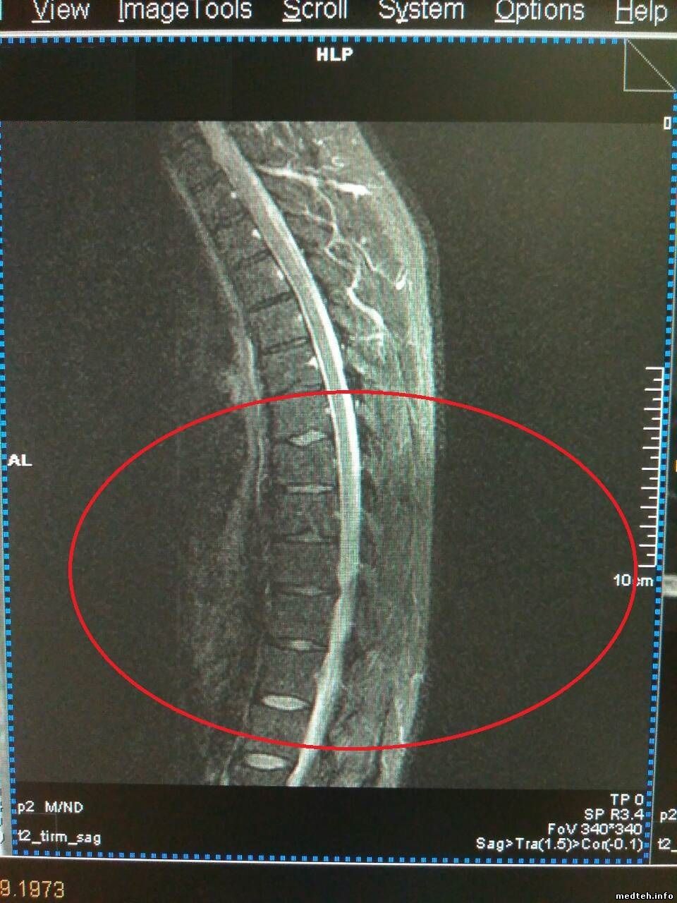

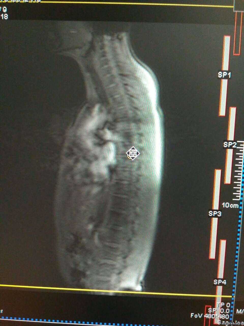

Коллеги, добрый день!
При работе со спинной катушкой CP Spine Array выпадает третий сегмент, разъемы и контакты, чистые очищал спиртом. При работе ошибок не выдает. Неисправность катушки исключили так как есть возможность проверить ее на другом аппарате и она работает исправно. Помогите, пожалуйста, установить причину. Возможна ли настройка через сервисное меню или проблема все таки с разъемами в столе?

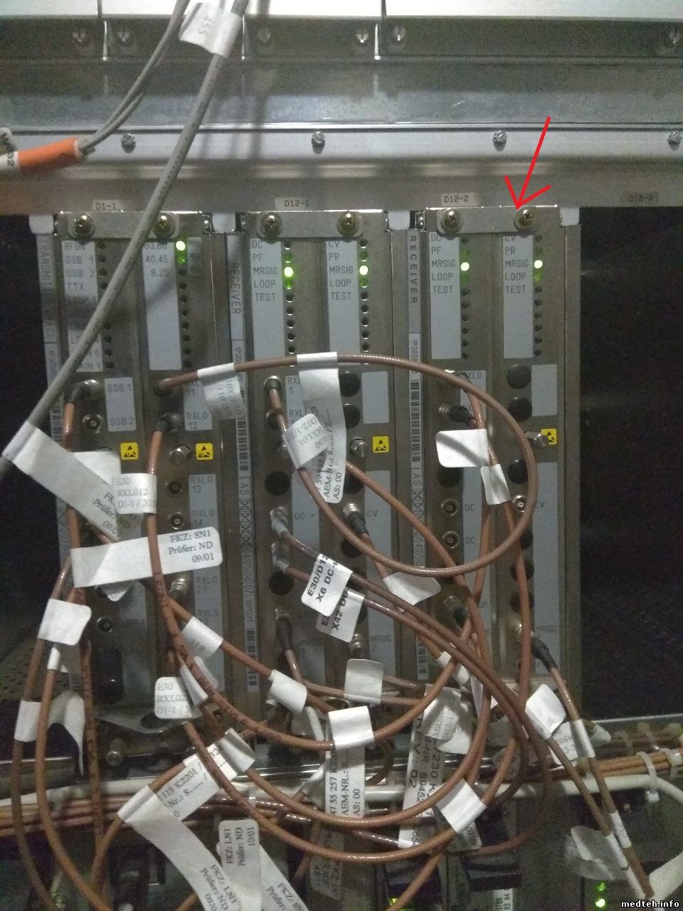

Если катушка исключена то копайте кабельтрап в столе пациента, кабеля до ресивера по 3му каналу, сам ресивер. Все соединения перекрутите, можно тест ресивера сделать и поменять их местами для проверки.

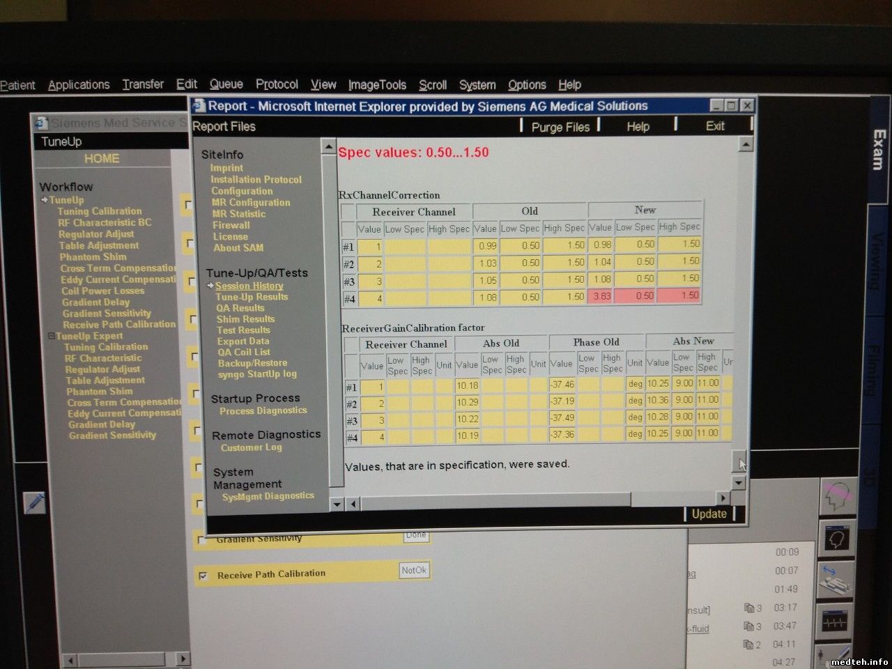

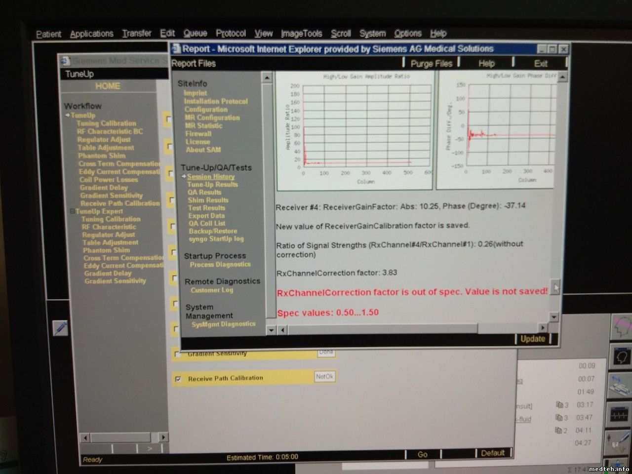

Все разобрались! дело было в ресивере, как оказалось не проходил Receive Patch Calibration, после замены ресивера все работает.
