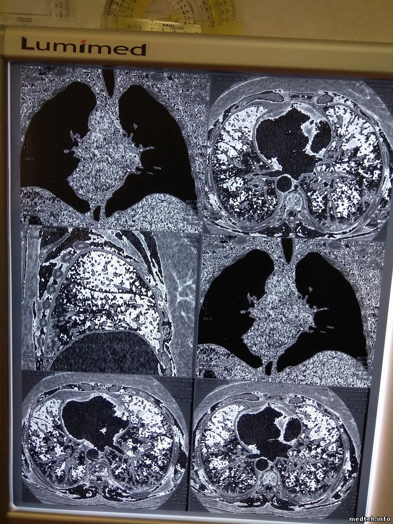

Добры день! Столкнулся с такой проблемой. Произошел сбой в работе программы, не было связи по сети с Vitrea. До меня, местный сисадмин связь восстановил, но почему то удалил,а потом снова добавил Dicom принтер. После чего качество печати резко ухудшилось и стало как на фото, хотя все приходит на витрию нормально. Перебор настроек параметров принтера, а так же последующая переустановка Vitrea ничего не дали. Может кто сталкивался с подобным?

А какой принтер?, Случайно не SONY?
Alex-novoДата: Четверг, 13.Сен.2018, 13:10 | Сообщение # 3
У вас сообщений: 59
Большой
и какая версия витрии?
brookdДата: Четверг, 13.Сен.2018, 17:00 | Сообщение # 4
Поволжье
Да SONY. Витрия 4.1
vperДата: Четверг, 13.Сен.2018, 17:08 | Сообщение # 5
Харьков
В Vitrea для dicom печати LUTы используются? Очень похоже на неправильный выбор LookUpTables..
brookdДата: Четверг, 13.Сен.2018, 17:24 | Сообщение # 6
Поволжье
Обычно всегда достаточно было настроек Printer Config чтобы все нормально печатало. Выбор LUT в настройках принтера не видел.
BomberbugДата: Вторник, 18.Сен.2018, 03:43 | Сообщение # 7
У вас сообщений: 713
engineer
На 4 версии никакие LUT не настраиваются. Там есть несколько настроек длдя принтера, но кроме изменения самой последней от дефолтных (для притера Коника) ничего не менял никогда... и все норм.
Если на экране все норм, то дело должно быть только на стороне принтера...
Может ,все-таки на принтере чего поменяли? Тестовую печать на принтере пробовали? нормальная?
не знаю, может, бумагу перевернули вверх ногами (если это влияет...)
BomberbugДата: Вторник, 18.Сен.2018, 03:43 | Сообщение # 8
engineer
На бумажный принтер проверьте как печатает...
VladiconДата: Вторник, 18.Сен.2018, 11:09 | Сообщение # 9
У вас сообщений: 88
Проверьте на стороне витрии "битность" данных: похоже каша на изображении из-за несовпадения 8-12 бит
ЮрьичДата: Вторник, 18.Сен.2018, 14:24 | Сообщение # 10
У вас сообщений: 130
Ну значит и настройки его в Витрее снес. Настраивайте заново.
brookdДата: Среда, 19.Сен.2018, 11:40 | Сообщение # 11
Поволжье
Всем спасибо за помощь. Помогла настройка min dencity - 0, max dencity - 2048. и все стало нормально печатать.
отдельное спасибо Alex-novo, за инфу.
BomberbugДата: Среда, 19.Сен.2018, 17:48 | Сообщение # 12
engineer
Интересно... Сколько принтеров к ней не подключал разных - никогда ничего не настраивал от дефолта (кроме как для 832 Коники - выше писал.)
Alex-novoДата: Понедельник, 24.Сен.2018, 18:45 | Сообщение # 13
У вас сообщений: 59
Большой
Будете смеяться, но это прикол SONY. С другими принтерами Vitrea работает нормально без этого апгрейда
