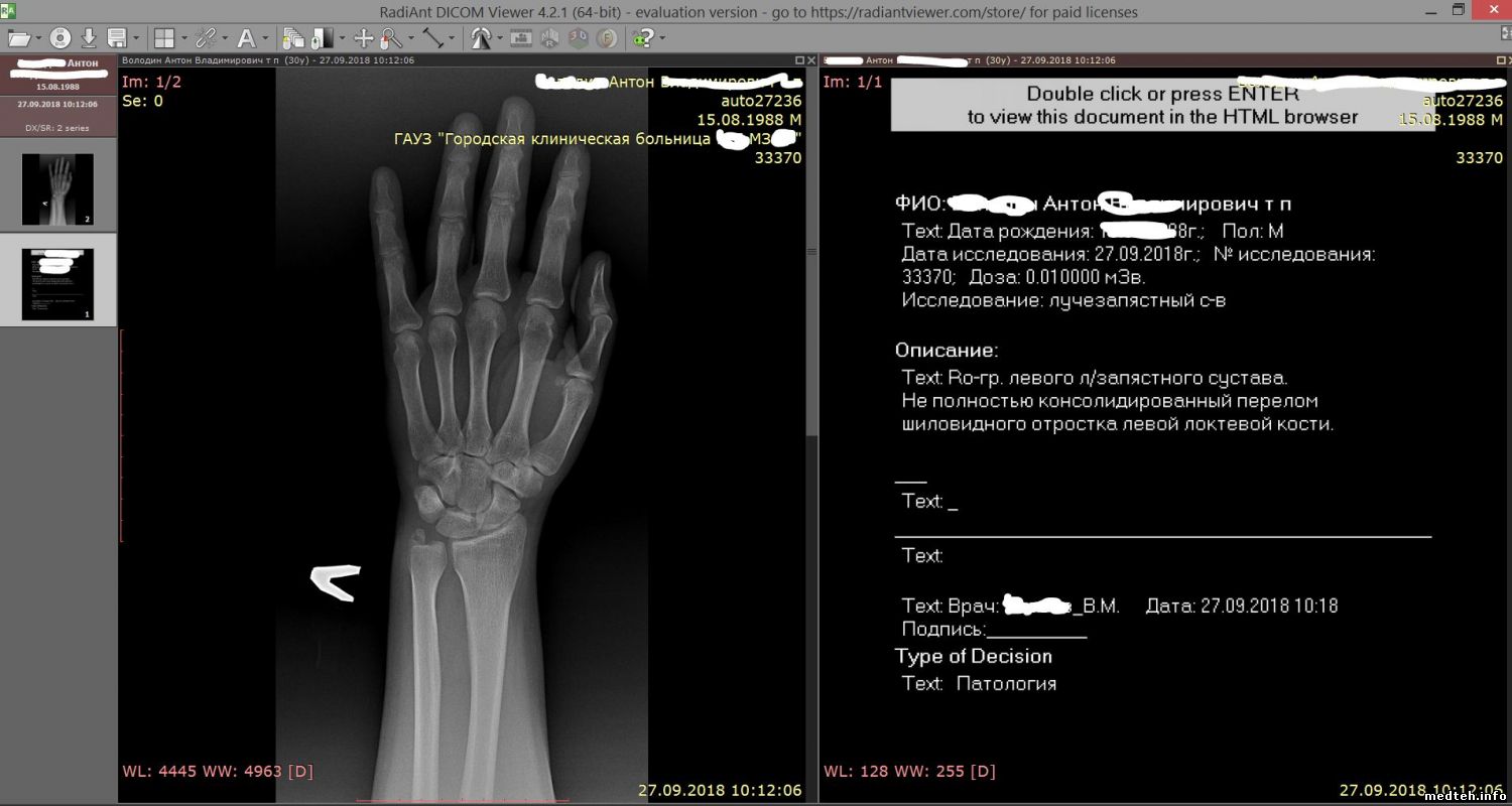

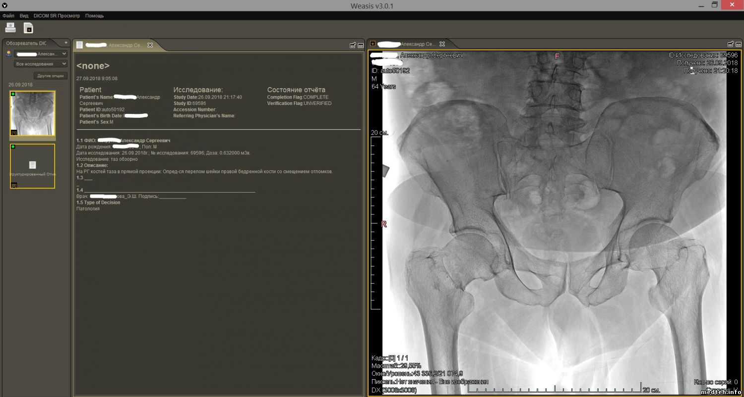

KuzmaДата: Суббота, 29.Сен.2018, 09:40 | Сообщение # 8
У вас сообщений: 274
Харьков
Цитата Frau_Fogel ()
если станции врача умеют формировать DSR
Здесь http://www.medteh.info/forum/15-17095-1 завел специально тему, про вьюверы, которые могут формировать DSR. Но либо ветка компьютерная не популярная, либо никто не может ничего сказать по этому вопросу.
Кроме "Электрона" можете подсказать станции, которые могут "делать" DSR? Коммерческие/некоммерческие.
На Электрон обратился за триалом, пока что решают, как мне его дать :) Файлы отчетов мне присылали. Вполне себе ничего, открываются вьюверами без проблем, на сервер тоже отправляются.
