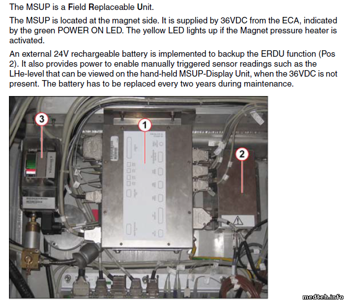

Не уверен, что в Essenza есть MPCU-box. Тут MRC HOST езернетом и сериалом втыкнут прямо в MARS. Идея поменять какую-нибудь батарейку мне очень нравится. Если MSUP сообщает о "Low battery voltage", то оно имеет именно ERDU батарею? И может ли из-за этого быть такая заминка в загрузке?

да, в MSUP есть батарейка и ее надо проверять и менять

имеется ввиду батарея 24V функции ERDU, или системная (3V ?) на плате MSUP?
мне всё ж интересно, если сдохла только батарея 24V ERDU, томограф должен грузиться и работать, предупреждая о батарее, или просто уходит, как у меня, в отказ?

батарея 24V функции ERDU ,батарея требует замены! В сервис мануале процедура замены расписана по шагам .
Удачи !
