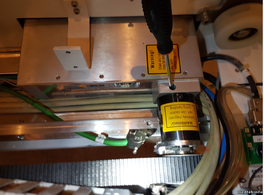

NEIT, покажи фоток
у меня беда такая он отъезжает в хом. позиция хом у меня 961мм. а иногда он приезжает в хом но пишет например 1070мм то есть энкодер насчитал больше шагов а мотор доехал до концевиков.
и бывает когда заезжает то показывает что доехал до 0 но по факту не доехал миллиметров 100. я так понимаю энкодер встроен в мотор:?
можешь фото своего показать или что есть а то в моем cb-doc самых интересных фоток с мотором и как его ковырять нету.

prandl, Концевик не фоткал, там поле уже достаточно сильное чтобы телефон вырубить. Если бы энкодер насчитывал больше шагов, тут же бы ошибка вылезала, электроника за этим следит. Можно задвинуть стол по максимуму и осмотреть его снизу, упор должен быть доступен для осмотра в таком положении, если конструкция не иная.

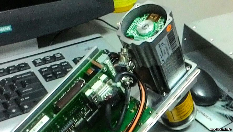

Например, вот.

Обычно, ошибка по энкодеру так и пишется в логах: ID 92 Patient table error: Counting error horizontal encoder Reboot scanner.
У вас проблема в сервоусилителе (вероятно, прошивка блока управления сервомотором), если ошибки по энкодеру нет.
prandlДата: Среда, 17.Окт.2018, 11:24 | Сообщение # 13
спасибо за фото. в этом весь и прикол, что ошибок нет и может нормально работать неделю потом хлоп и начинает глючить.... и ошибок нет... а значения на экране вместо 961 мм может быть и 1070 может и 1063 а нажав кнопку опускания стола он скидывает значение в 961 мм и начинает опускать... вот такая ботва. сервоусилитель это что то типа драйвера шагового мотора? я так понимаю.
