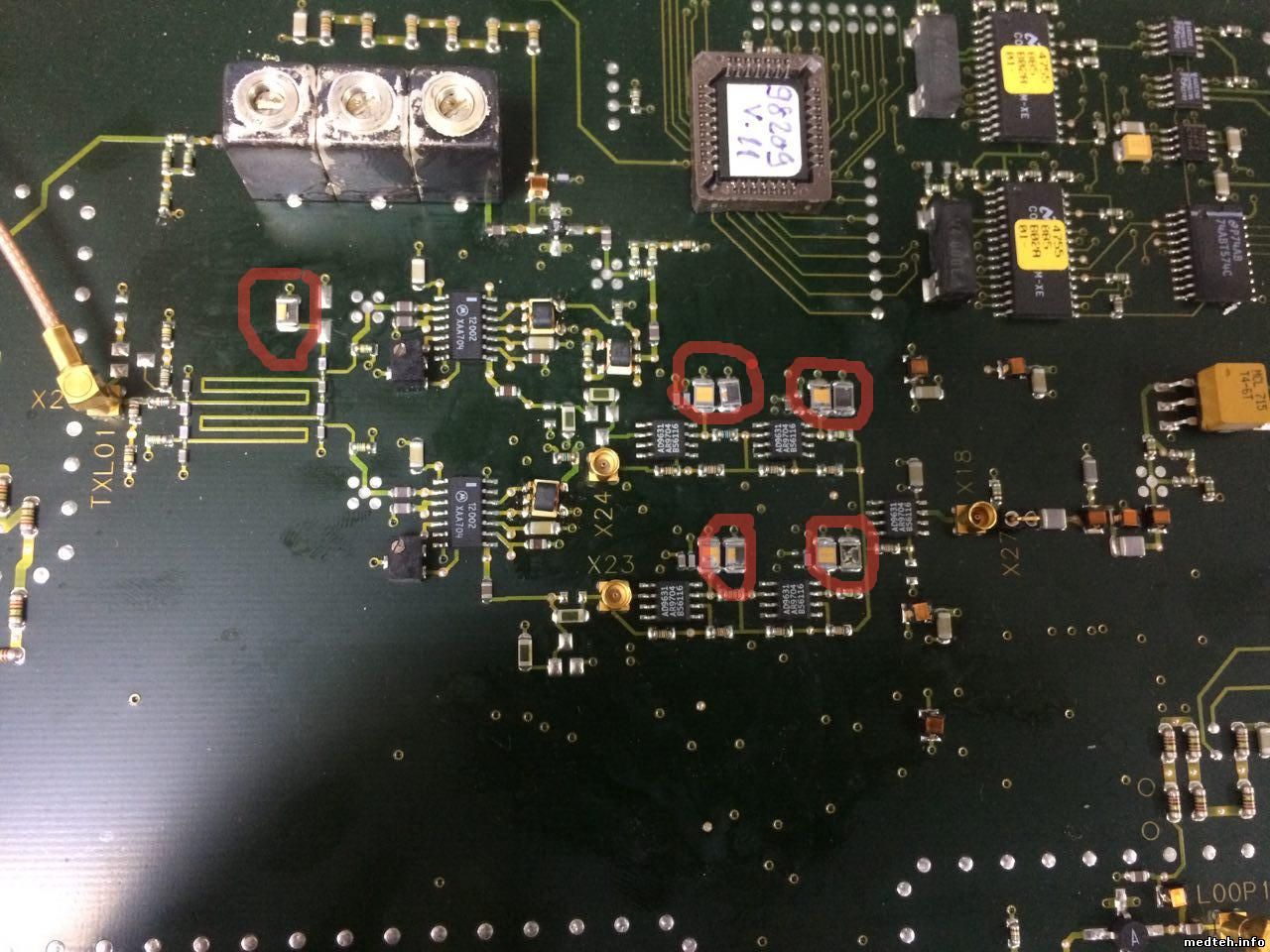

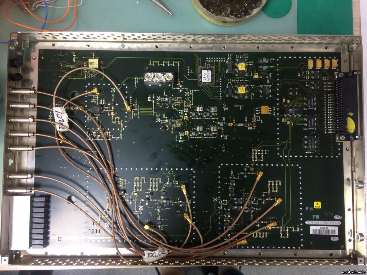

Коллеги, здравствуйте!
В ремонт поступил данный модуль. В связке с ним RF-усилитель не выдает полную мощность. При осмотре платы была выявлена следующая картина - выделенные на фото элементы были выпаяны для проведения корректных измерений их характеристик - это по два неопознанных SMD-компонента в параллели между неинвертирующим входом широкополосных усилителей AD9631 и землей. Представляют из себя керамическое основание с выводами под пайку и металлизированной площадкой сверху, которая "подгорела" частично или полностью у половины из них. Эти компоненты прозваниваются лишь как конденсаторы, с емкостью ~ 25 пФ у негорелых и 5-15 пФ у горелых (измерения проводились LCR-метром). В связи с подгоранием проверялась в первую очередь данная цепь, но ничего более не было найдено, для начала решено заменить пострадавшие компоненты. Помогите, пожалуйста, их опознать.
Откуда уверенность что там что-то сгорело? Схема - слаботочная, так что бы сгорело с "дымом"-врятли. По схеме ( что видно) - и есть конденсатор, с лазерной подгонкой, возможно.
stabistaДата: Пятница, 07.Сен.2018, 14:41 | Сообщение # 3
Рязань
Но почему тогда радиаторы отчасти черные? Это ведь не краска. И в разной степени на каждом из, так сказать, каскадов.
