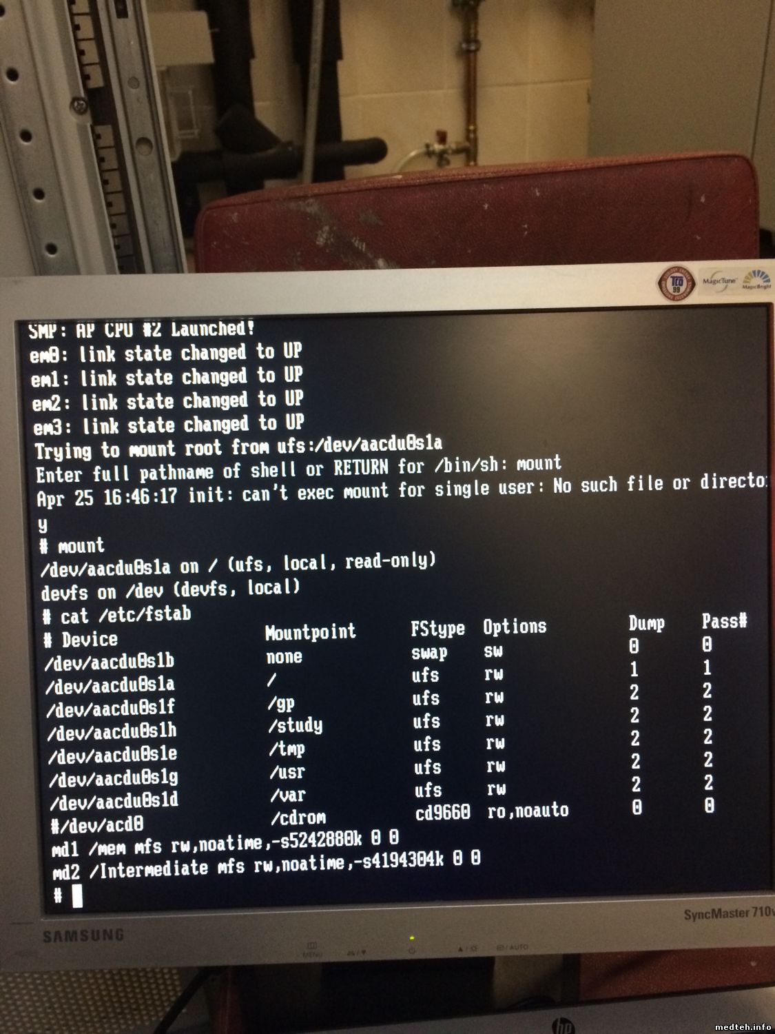

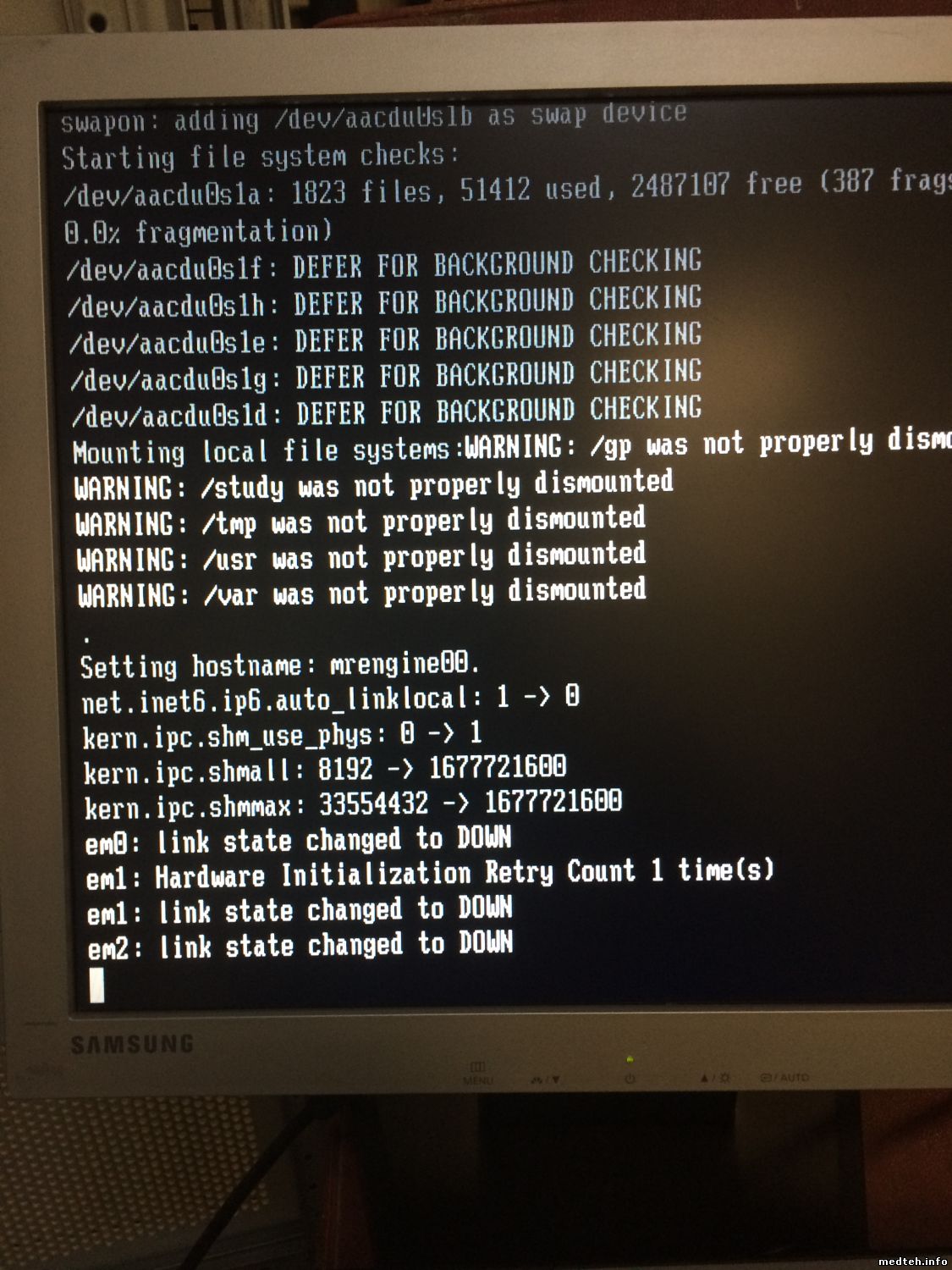

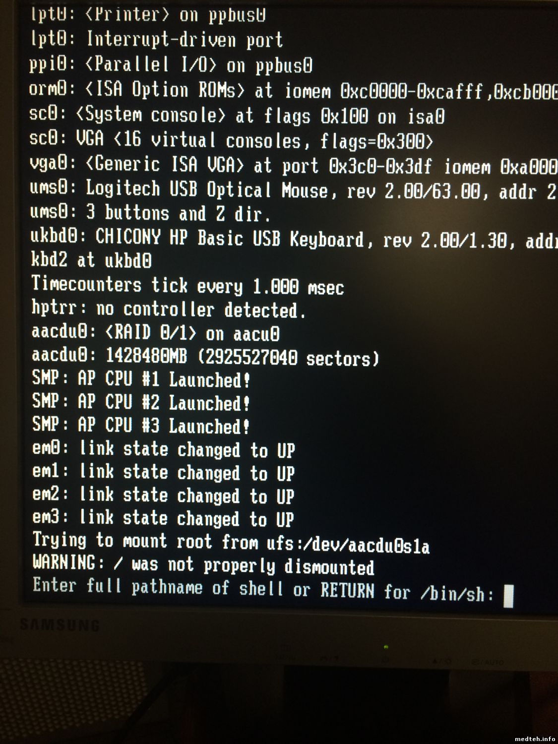

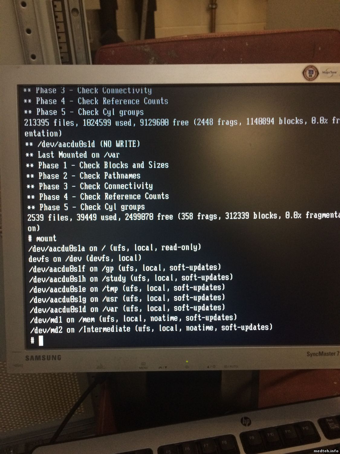

После сбоя по питанию, не грузится engine (Server PC). Похоже сначала неправильно размонтировались разделы, а теперь автоматически не монтируются. В single user mode FSCK -y проходит, mount -a тоже. После reboot опять нет загрузки.Похоже корень монтируется только по чтению.
Можно ли попробовать mount -o remount,rw / ? Чем это грозит? Опасно размонтировать /. Или это проблема RAID10?

вывод смотрели?
dmesg
cat /var/log/syslog
в любом случае имеет смысл как-то сделать копию вашей системы. Вроде Clonezilla умеет поддерживать UFS, или в режиме dd делать.
