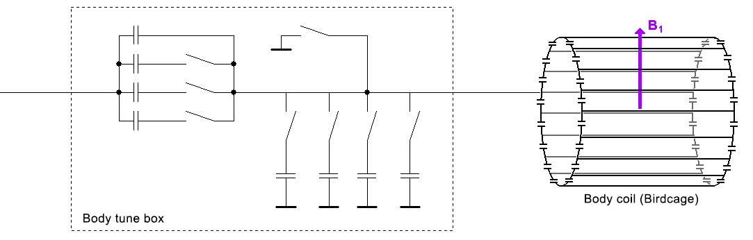

Siemens
В аппаратах siemens сделано самое простое на мой взгляд решение - там за согласование отвечает блок Body Tune Box (BTB). По сути это массив, состоящий из набора конденсаторов разной емкости, переключаемых в зависимости от нагрузки, помещенной в антенну. Нарисовал примерно по памяти для случая линейно поляризованной катушки (с одним портом):

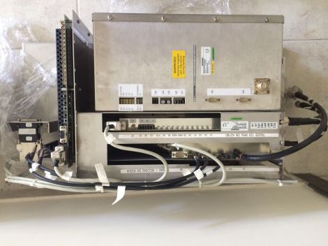

сама коробочка выглядит вот так, места много не занимает

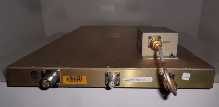

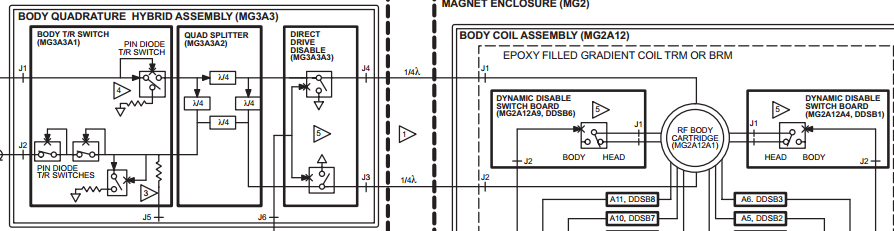

General Electric
GE используют Quad hybrid splitter (русский аналог, который встречал в литературе - шлейфный ответвитель). Специальная конструкция, позволяющая кроме подавления отраженного сигнала, еще и делать квадратурный режим всего с одного источника (разделяет сигнал на два порта Body coil).
Схема аппарата из открытых источников:
Сама коробочка:

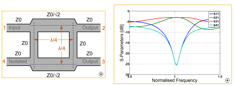

Принцип работы заключается в связности линий, имеющих длину в четверть длины волны. Не буду приводить математическое описание, да и не очень я в нем силен если честно (буду рад если кто разъяснит без сложных формул). Для простоты понимания - вот S-параметры такого ответвителя:
Как видно, он обеспечивает отличную передачу с порта 1 на порты 2 и 3 при полной изоляции порта 4, к которому подключен приемник сигналов с Body coil. Отраженные сигналы с портов 2 и 3 гасятся, усилитель спасен.

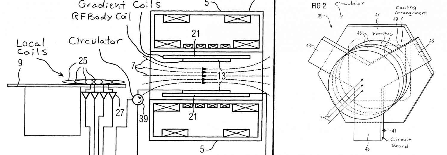

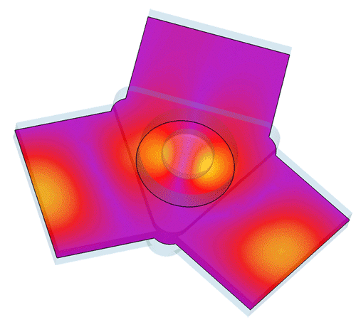

Philips
Если кто заморочился, то это Philips. Они вставили в свой аппарат ни много ни мало потоковый накопитель из фильма "Назад в будущее":
Шутка, на самом деле это называется циркулятор. Хитрая радиотехническая конструкция, состоящая из ферритовых колец, находящихся в постоянном магнитном поле. Имеет три порта, и позволяет передавать сигнал только с порта 1 только на порт 2, с порта 2 только на порт 3, и с порта 3 соответственно только на порт 1. То есть, подключив на порт 3 фиксированную нагрузку мы передаем сигнал с порта 1 на порт 2, в тоже время отраженный сигнал с порта 2 идет на порт 3, где рассеивается на нагрузке в виде тепла. Принцип действия заключается в особенностях распространения радиоволн в намагниченном материале (подробнее см. Эффект Фарадея)

Да, еще вот анимация работы циркулятора:

Впервые слышу про филипсовский "циркулятор". Как правило, огромная 50Омная нагрузка с радиатором.

Согласование- это только в первом случае, в остальных- костыли для защиты приемника и разделения мощностей.
