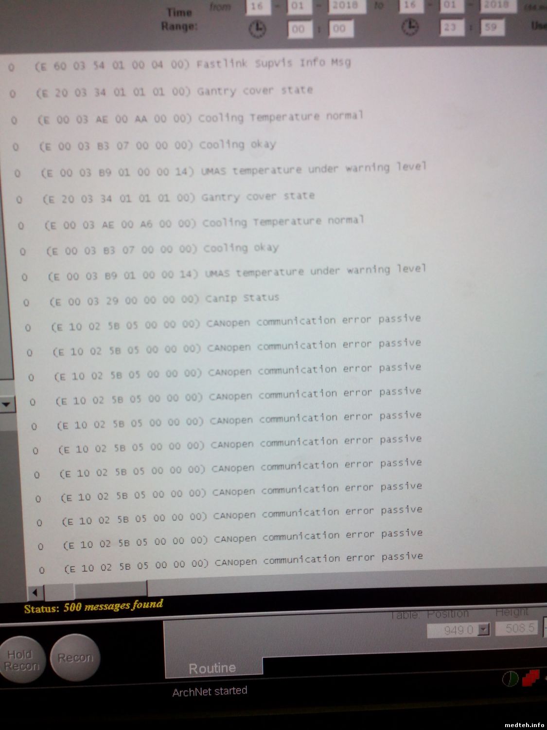

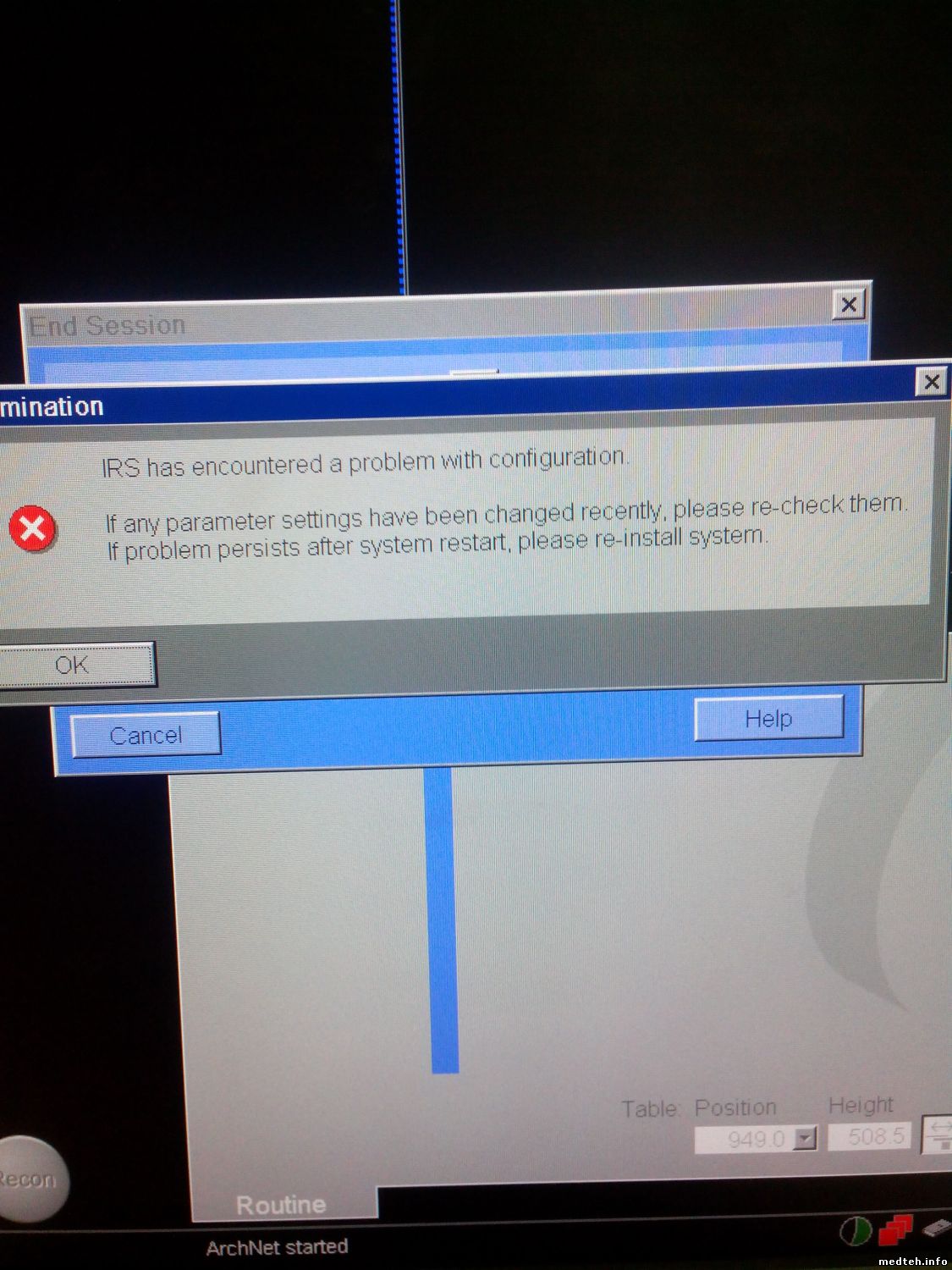

После нового года появилась ошибка IRS . Памяти ноль,горит красный огонёк внизу экрана.
Логи системы прилагаю.Перед этим дважды IRS давал сбои лечившиеся перезагрузкой.
Что за платы DIREX? Предположительно проблемы с CAN шиной.Может кто сталкивался? Просветите,куды лезть.

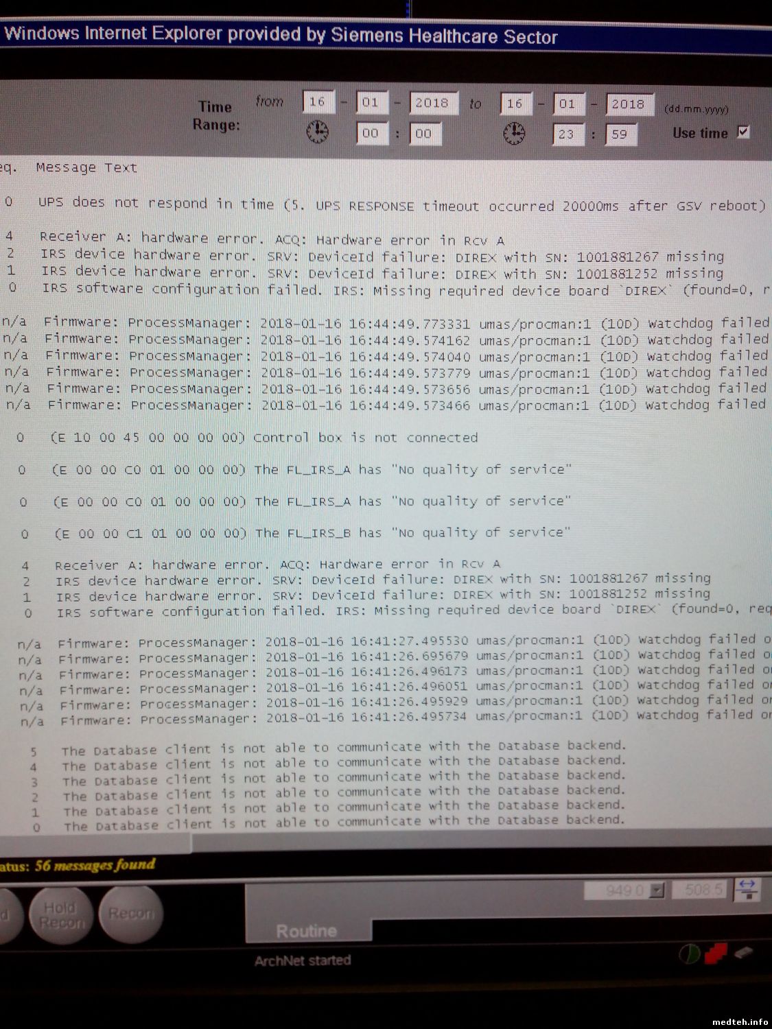

Пациенты в базе есть.Подключил монитор к IRS,сделал тесты.Не работает одна из двух интернет плат.Пишет в свойствах,что Not
connected и поле адреса пусто.Прописал бы, но не нашел в описании ,какой адрес её должен быть .Возможно неисправен сам адаптер.Также в тесте пишется про потерю плат DIREX. Это приемники,к которым идёт оптика от гентри. IP adress 192.168.184.2 to
ICS-IRS работает,какой второй адрес к генератору?

Вроде починили.Перебрали IRS.Похоже был неконтакт в цепи питания плат DIREX.
